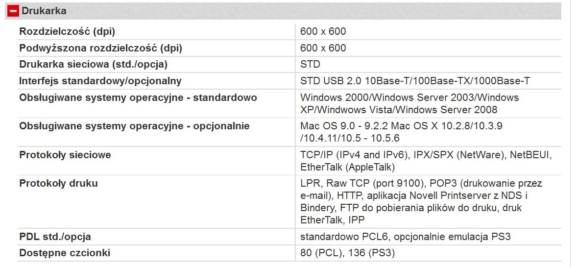

    I tak i nie gdyż w większości przypadków powodem jest brak sterownika lub nawet uszkodzenie portu USB :
    1. Jaki system w komputerze bo drukarka jest pod:
    Sharp MX-2301n - Drukarka nie działa przez USB, potrzebny nowszy firmware
    2. Co się dzieje jak zostanie połączona drukarka z komputerem po kablu USB ?
    3. Wykrywa system , czy są sterowniki do niej w systemie ?
    Drukarka jest podlaczona do laptopa z systemem Vista 32-bit.
    Przy pierwszym podlaczeniu drukarka zostala wykryta i zostaly zainstalowane sterowniki. Przy odlaczeniu i ponownym podlaczeniu kabla USB drukarka jest podswietlana w okienku z zainstalowanymi drukarkami.
    Nie ma zadnych bledow itp. Do tego samego komputera podlaczylem ten sam model 2301n z firmware MAIN 02.02.L2 i wszystko dziala jak nalezy. Co wiecej podlaczylem kolejna drukarke z firmware MAIN 02.01.L2 i mam ten sam problem. Drukarka dziala w sieci ale nie po kablu USB (oczywiscie kabel ethernet jest odlaczony).
    Chcac wydrukowac strone pojawia sie 1 w oknie ze sterownikami drukarek i nic sie nie dzieje. Nie ma nawet bledu.
    Tak komputer wykrywa drukarke i ja widzi. Maszyny z firmware 02.01.L2 nie drukuja przy uzyciu kabla USB. Pozostale drukarki z wyzszym firmware pracuja bez problemu.
