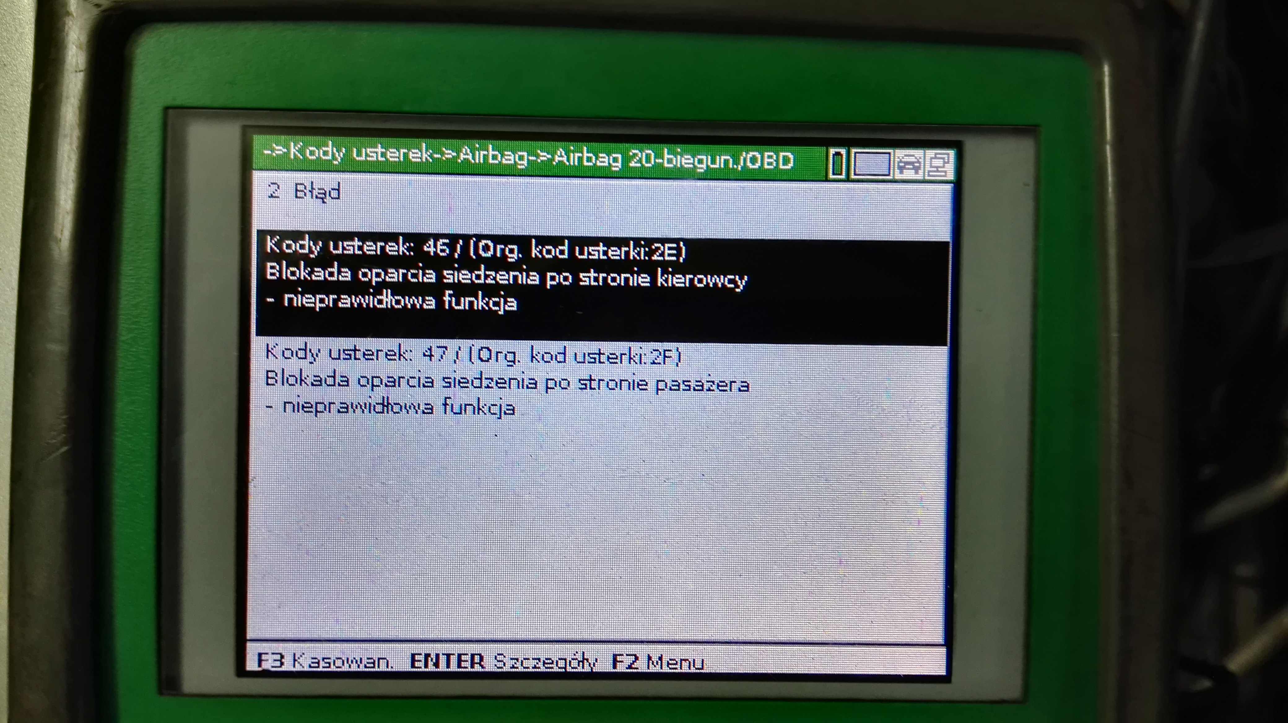

    Bmw e46 cabrio 99/00r 323i
    Problem ze świecące kontrolka od airbag.
    Tylne blokady zasymulowałem i nie przynosi rezultatu.
    Ktoś przerabiał podobny temat w takim cabrio??

    Albo źle zasymulowałeś, albo sterownik ugnił. Jeśli wpinałeś się przy samym sterowniku, wiązkę można wykluczyć.

    Przy tylnych blokadach bezpośrednio symulowałem ale co zauważyłem to widzi te blokady bo jak.sa obie wypięte to dodatkowo zapala.kontrolke koło poduszek od dachu jak zapinam kostki w blokadę to znika.
