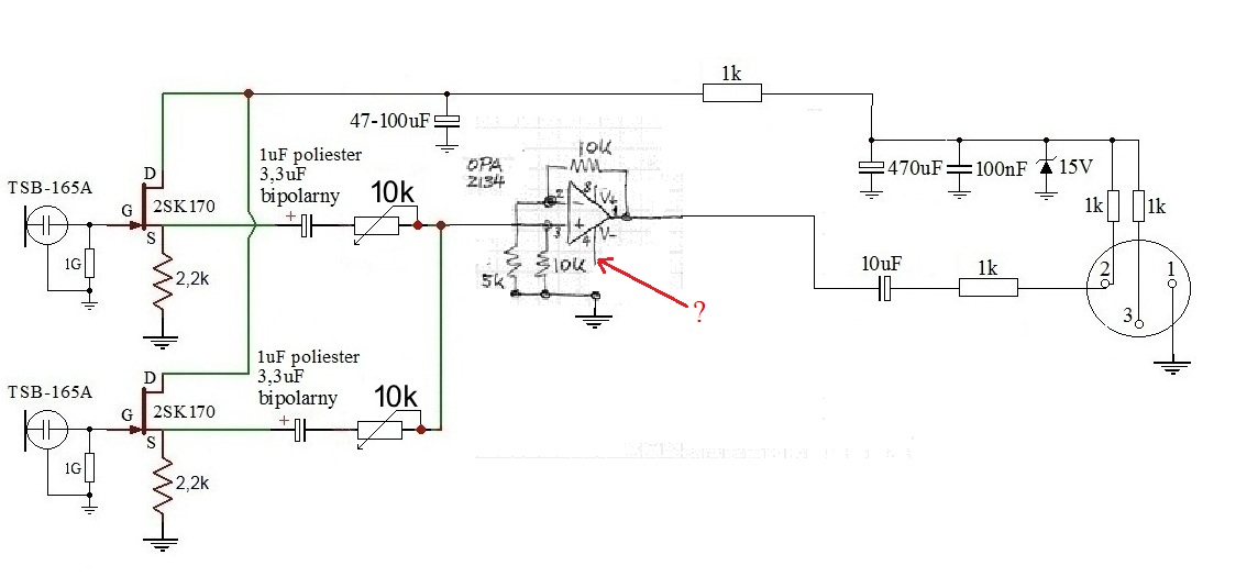

    Poniżej zamieszczam 2 schematy przedwzmacniaczy opartych o układ OPA134.
    różne schematy z tym samym wzmacnaiczeni operacyjnym
    Sądziłem, że jest jeden optymalny schemat dla wykorzystania układu dla danego przeznaczenia (np. przedwzmacniacza mikrofonowego). Nie chodzi mi o różnice w wartościach rezystorów czy kondensatorów (rozumiem, że trzeba je dopasowywać choćby dla zróżnicowania impedancji wejść czy pasma przenoszenia) oraz sposób zasilania układu (symetryczny/niesymetryczny) ale o "konfigurację", sposób podłączenia rezystorów do konkretnych wejść wzmacniacza operacyjnego oraz ich łączenia ze sobą. Czy zróżnicowane konfiguracje "zewnętrznych" elementów w układach przedwzmacniaczy (bazujących na takim samy wzmacniacz operacyjnym) mają również decydujący wpływ na ich brzmienie (zakładając, że wartość elementów w danej konfiguracji jest dobrana optymalnie) czy też pełnią wyłącznie rolę dopasowującą np. do danego typu mikrofonu i nie mają większego wpływu na "brzmienie" samego układu przedwzmacniacza, które jest uzależnione w największym stopniu od zastosowanego wzmacniacza operacyjnego oraz mikrofonu ?
    Będę wdzięczny za wyjaśnienie.

    Witam!
    Po pierwsze - zwróć uwagę na zasilanie: w pierwszym układzie jest ono symetryczne: +18V/0/-18V, a w drugim jest "jednostronne": +6V/0, co zmusza do podania napiecia polaryzacji wejścia z dzielnika.
    Po drugie - jakie jest wzmocnienie: w pierwszym jest prawie 1, a w drugim jest znacznie wieksze i regulowane w zakresie od 1 do 20x.
    Po trzecie - czasem zdarza sie, że niektóre elementy dawane są "z rozpędu", bez liczenia, co powoduje, że mogą być źle dopasowane, ale w zakresie, którego "nie słychac": w pierwszym układzie R1 i C1 tworzą filtr górnoprzepustowy o paśmie przepustowym od 0,03Hz! W drugim układzie C1/R2/R3 tworzą filtr o pasmie przepustowym od 15Hz - to jest uzasadnione!
    Generalnie: dobre układy nie mają "brzmienia", są "przeźroczyste, jak górskie powietrze", jak obiektyw w dobrym aparacie - nie zniekształca, nie wprowadza "swojego" zabarwienia (o ile nie było to celowym zamiarem).
    W przeciwieństwie do obrazu ogladanego przez dobrą soczewkę - świat widziany poprzez dno butelki po piwie może dla kogoś być "właśnie" piękny, ale nie będzie prawdziwy.
    Miałem kiedyś kolegę - pianistę, który grywał ragtime'y na rozstrojonym fortepianie, na którego strunach położył jeszcze gazetę. Brzmiało to "ciekawie", ale nie wyobrażam sobie, aby tak przygotowywano fortepiany do Konkursu Chopinowskiego.
    Reasumując: wzmacniacze operacyjne daja konstruktorom dużą swobodę w tworzeniu działających układów, więc konstruktorzy z tego korzystają.

    Wzmacniacze operacyjne pozwalają w łatwy sposób uzyskać założony efekt, w tym impedancję wejściową, pasmo przenoszenia, wzmocnienie. Nie sposób zatem określić, który układ jest "najlepszy", bo to zależy od tego, co chcesz uzyskać.
    Z dwóch przedstawionych układów pierwszy wygląda na wyjątkowo nieprzemyślaną (albo przerysowaną z błędami) konstrukcję. W szczególności wartości R2 i R3 są mocno nietypowe, ponieważ wzmocnienie takiego układu jest równe 1+ R2/R3. Oczywiście jest możliwe, że ktoś chciał uzyskać wzmocnienie 1,05, ale znacznie bardziej prawdopodobne jest, że miało to być 21 i jedynie ktoś zamienił R2 i R3 miejscami. Ten układ jest też niechlujnie zaprojektowany od strony DC. Nie wyeliminowano wzmocnienia DC (jak w drugim układzie stosując kondensator C2) a przy tym nie zadbano, by impedancja dla DC widziana od strony wejść była zbliżona, jeżeli nie identyczna. Tu różnica jest znacząca 1MΩ i 1kΩ, a więc 1000:1. Oczywiście niekoniecznie powoduje to problem, ale jest z pewnością złą praktyką.
    Reasumując - nie ma "najlepszego" układu, ale z tych dwóch drugi jest z pewnością lepszy :D

    Bardzo Wam dziękuję za odpowiedzi. Rozjaśniły mi sytuację.
    Czy możecie jeszcze ocenić poniższe dwa schematy ? W tych układach również nie zastosowano kondensatora :
    Ewentualnie czy możecie polecić mi jakieś sprawdzone schematy przedwzmacniaczy oparte o OPA134 lub inny przedwzmacniacz dobrej klasy, które można by zastosować dla mikrofonu elektretowego 3 końcówkowego ?
    Będę wdzięczny, pozdrawiam.

    One są oba OK, przy czym ten pierwszy jest "uproszczonym szkicem" - drugi wzmacniacz nie powinien wzmacniać prądu stałego, działać będzie, ale... Drugi, ze znanej strony, jest dobrym pomysłem (poza brakiem separacji przed ewentualnym fantomem, ale jak ktoś fantoma nie ma, to można), tylko szkoda, że druga połówka się "marnuje" i pobiera prąd, zamiast np. odwracać polaryzację. Po zastosowaniu pojedynczego operacyjnego, dodaniu filtracji zasilania itp jest to ok - tylko to ma przerobioną wkładkę i fet pracuje jako wtórnik.

    Kombinuję oczywiście inne kostki do tych moich kapsułek. Chciał bym wykonać kilka przedwzmacniaczy, żeby wybrać ten, który najlepiej będzie mi odpowiadał. Być może ostatecznie nie będzie różnicy pomiędzy TL072, NE5532 a OPA134 akurat w tym moim przypadku ale chciał bym się o tym przekonać. Schematy nie zawierają wiele elementów, ich wykonanie nie będzie czasochłonne więc czemu nie spróbować ?
    Jeśli to nie kłopot to zerknij proszę czy poniższe zmodyfikowane układy przedwzmacniaczy, przerobione do zasilania z fantoma, mogły by zadziałać :
    Układ z pierwszego schematu zapewne jest poprawny ale być może można coś w nim lepiej dopasować – np. wartości rezystorów. Natomiast dwa pozostałe to przeróbki załączonych wcześniej schematów, w których OPA był zasilany napięciem symetrycznym. Nie wiem jak to przerobić, żeby można było zasilić te kostki z fantoma, niesymtrycznie. Czy to w ogóle ma sens, czy po prostu wykonać układ z pierwszego schematu bo pozostałe nie wniosą żadnych rewelacji i szkoda czasu na ich modyfikowanie.
    Będę jak zwykle wdzięczy za uwagi, pozdrawiam.

    Każdy (albo prawie każdy) przedwzmacniacz, jest urządzeniem "wyższej klasy", niż przecietny mikrofon elektretowy.
    Ze względów praktycznych warto zrobić konstrukcję zasilaną 1 baterią 9V, niż dwoma. Ponadto rozbudowywanie takiego przedwzmacniacza nie poprawia jego "klasy" - zwłaszcza, jeśli został sknocony już na etapie projektu.

    Oporniki R5, R6 i kondensator C4 dają stałą czasową kilkadziesiąt sekund dla ustalenia potencjału na wejsciu wzmacniacza - przez ten czas wzmacniacz nie pracuje, albo pracuje źle. Wystarczy C4 równy 0,1uF.
    Dioda D2 daje niepotrzebny pobór mocy, w tym miejscu dał bym LM78L15.

    Przedstawiony układ ma być zasilany z phantoma. Czy w tej sytuacji również należy stosować stabilizator zamiast diody zenera ?
    Jeśli chodzi o kondensator C4 to w sumie na większości schematów, które widziałem on ma wartość ok 10-22uF. Nie wiem czym kierować się dobierając jego wartość.
    Myślę, że jeszcze koledzy się wypowiedzą odnośnie tego elementu.
    Jak wspomniałem, nie jestem elektronikiem ale chciał bym sobie wykonać przedwzmacniacz dla posiadanych mikrofonów elektretowych, stąd moje szczegółowe pytania odnośnie tego tematu.
    Nadal aktualne są pytania z mojego poprzedniego postu odnośnie sposób montażu kondensatora 100nF oraz sposobu uzyskania napięcia symetrycznego z baterii.

    Kondensator odsprzęgający jak najbliżej scalaka po prostu.
    Ten kondensator blokujący połowę zasilania musi mieć parę uF, nie może mieć 0,1uF, bo wtedy nie będzie to żadna sztuczna masa dla najniższych częstotliwości.

    Rzuuf napisał:
    R5//R6 po 100kΩ i C4=0,1uF tworzą filtr od 30Hz. Kontrabas gra od 42Hz wzwyż.
    Przy C4=22uF czas ustalania sie potencjału ne wejściu wzmacniacza operacyjnego będzie kilka sekund.
    Tylko to nie jest filtr wejściowy - kondensatorów w filtrze zasilacza tak się nie liczy, prawda ;) ? A co szkodzi, że układ się będzie uruchamiał kilka sekund? I tak jest z fantoma zasilany, więc od razu nie ruszy.
    To jest sztuczna masa i ma mieć dla przebiegów zmiennych jak najmniejszą impedancję do masy prawdziwej, więc kondensator musi być duży, to nie ma nic wspólnego z pasmem przenoszenia.
