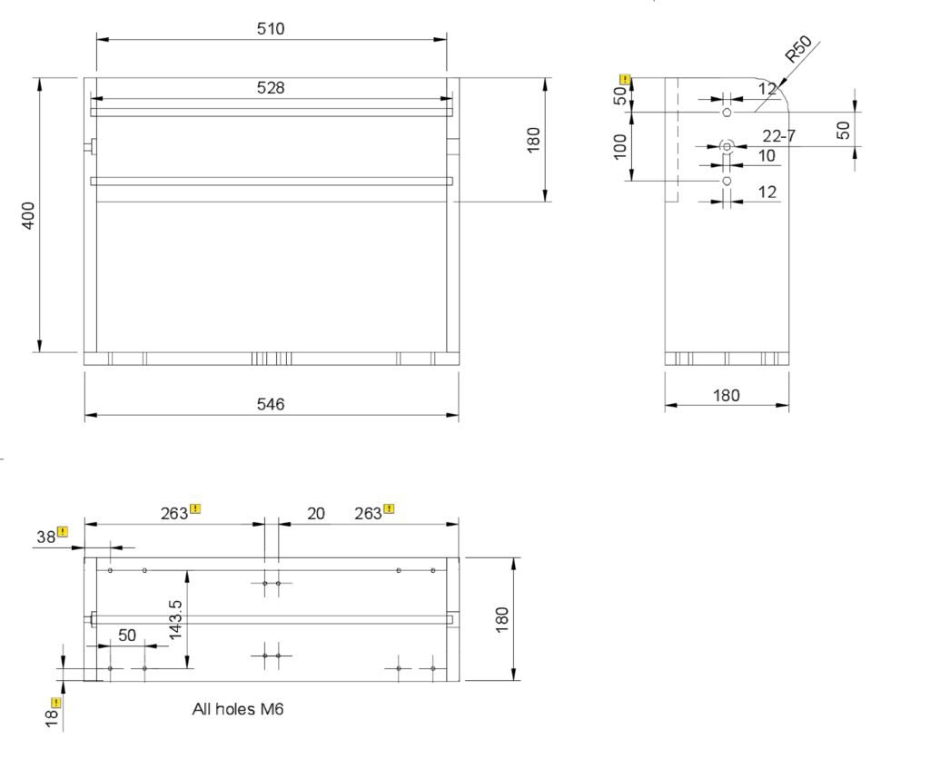

    Budowa osi Y
    Wykonanie mechanizmu dla osi Y należy do najprostszych czynności podczas budowy frezarki. Poniżej przedstawiono dokładny rysunek techniczny wraz z uwagami dotyczącymi szczegółów konstrukcji.
    Frezarka CNC oparta o Arduino Frezarka CNC oparta o Arduino Frezarka CNC oparta o Arduino
    Wszystkie wymiary podane na rysunku technicznym są w milimetrach
    Uwaga:
    - Oznaczenie 22-7 mówi o tym, że należy wywiercić otwór o średnicy 22mm na głębokość 7mm.
    - Panele A-A oraz C-C są identyczne.
    - Panele B-B oraz D-D są prawie identyczne: w panelu B-B należy wywiercić 1 otwór o średnicy 22mm (w celu umieszczenia nakrętki pomiędzy silnikiem krokowym a gwintowanym prętem), w panelu D-D otwór nie jest potrzebny.
    - Otwory 18mm w panelach B-B oraz D-D są wykonane na głębokość 9mm.

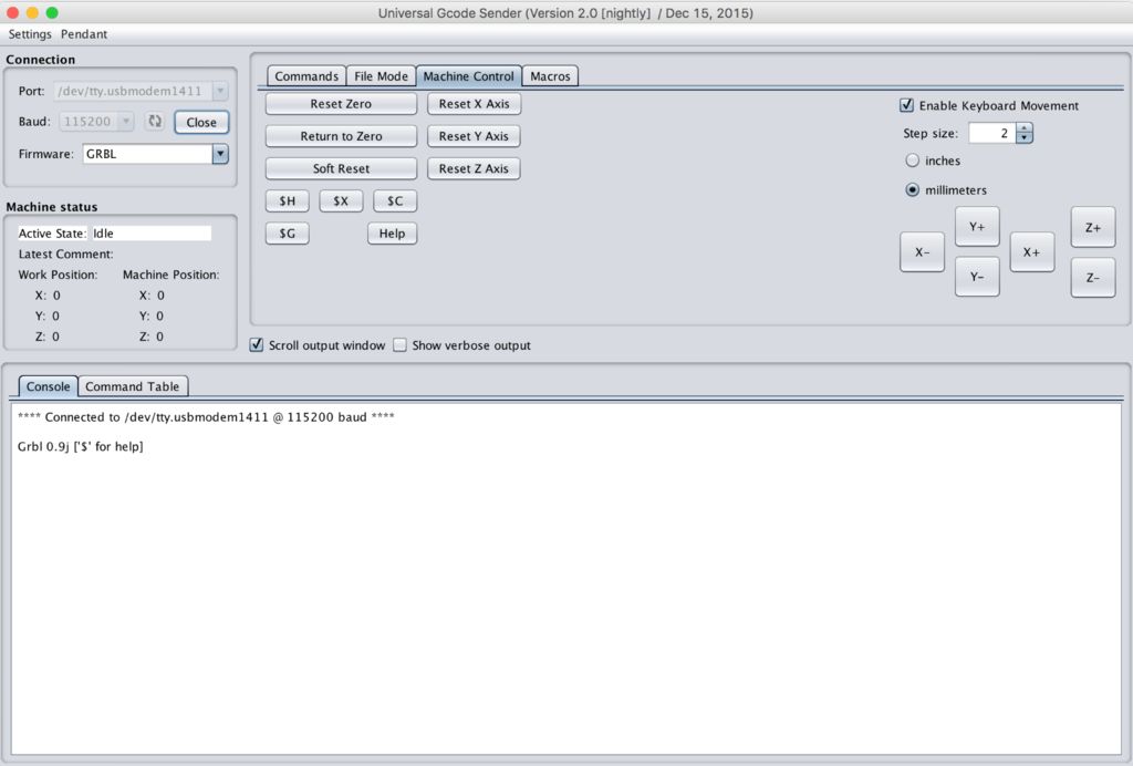

    Po pomyślnym wykonaniu wszystkich czynności, przyszedł czas na pierwsze uruchomienie frezarki, aby tego dokonać, należy:
    1. Pobrać program do wysyłania G-Code o nazwie: G-Code Sender. Dostępny jest pod tym linkiem (wymagana java).
    2. Podłączyć Arduino i ustawić prędkość transmisji na 115200.
    3. Zasilić frezarkę i w programie G-Code Sender przejść do zakładki „Machine Control” (na tym etapie sterowanie silnikami powinno być możliwe z poziomu programu).
    4. Zamontować pisak na mechanizm osi Z, (tak jak na załączonym obrazku) i zapisać poniższy tekst w notatniku z nazwą „circle.gcode”.
    G17 G20 G90 G94 G54
    G0 Z0.25X-0.5 Y0.
    Z0.1
    G01 Z0. F5.
    G02 X0. Y0.5 I0.5 J0. F2.5
    X0.5 Y0. I0. J-0.5
    X0. Y-0.5 I-0.5 J0.
    X-0.5 Y0. I0. J0.5
    G01 Z0.1 F5.
    G00 X0. Y0. Z0.25
    5. Przejść do zakładki o nazwie „File Mode” i otworzyć plik „circle.gcode”.
    6. Zatwierdzić przyciskiem „Send”.
    Po wykonaniu powyższych czynności maszyna powinna malować koła o średnicy dokładnie 2 cali (5.08cm).
