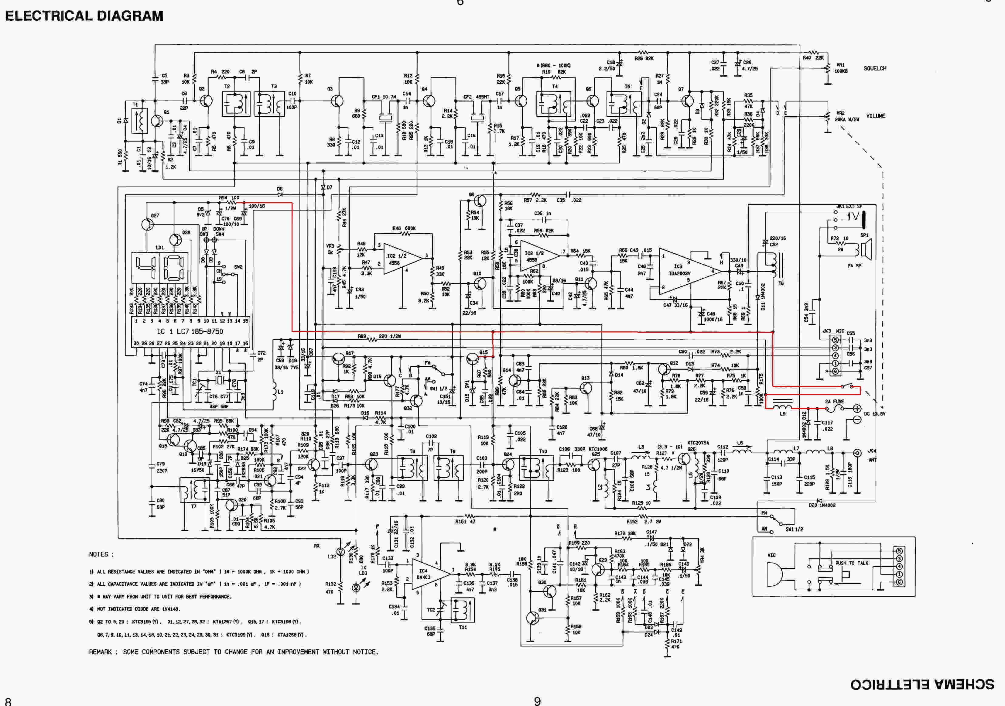

    Witam, dostałem dzisiaj CB radio do odratowania, sprawa wygląda tak, że zostało podłączone odwrotnie do akumulatora, po tym incydencie wymieniona była dioda D12 na wejściu układu, radio działało przez pewien czas, po czym znowu przestało działać. Problemem miała być przegrzana płytka i brak styku przewodów zasilania, uporałem się z tym, mimo tego radio nie włącza się.
    Wyczytałem na forum, że problem może leżeć w tranzystorze mocy Q26 (C2078), wylutowałem go i na testerze diod otrzymałem:
    Baza-Colector wynik ok. 720,
    podobnie Baza-Emiter, też ok. 720,
    w innych kombinacjach brak przewodzenia.
    W innym temacie wyczytałem, że porównywalne wartości świadczą o tym, że tranzystor jest ok.
    Czy jest sens, żebym jako początkujący męczył się z tym dalej, sprawdzając po kolei elementy, czy i tak nie dam rady tego naprawić.
    Jeżeli jest szansa na naprawienie to prosiłbym o nakierowanie mnie na odpowiednie tory, co sprawdzać itd.
    Tutaj znalazłem zaznaczone elementy, które ulegają najczęściej uszkodzeniom, ale to przy wadliwym działaniu CB, u mnie w ogóle nie działa, więc nie wiem czy to ma wpływ również na mój przypadek, czy u mnie problem leży gdzie indziej.
    Link
    Z góry dzięki za pomoc.

    #4 15448346
    kriss51
    Witam. Na początek zmierz napięcie na emiterze Q15. Powinno być około 8,5V. Następnie zmierz napięcie na diodzie D5. Powinno być około 8V. I jeszcze na diodzie D18. Ma być 7,5V.

  • #9 15448900
    zamorano13
    Hmm, włącznik znalazłem w ten sposób, do potencjometra dołączone jest 5 ścieżek, w 1 rzędzie 3, w tym rezystancja 1 zmienna od 0 do ok 20k Ohm, czyli to jest potencjometra, w 2 rzędzie 2,których rezystancja między sobą jest nieskonczona, czyli włącznik, po delikatnym zwarciu poszedł dymek i radio nie ruszyło :)
  • #10 15448917
    kriss51
    Zobacz co musisz prześledzić. Zaznaczyłem na czerwono. Na czerwonych ma być wszędzie napięcie zasilania radia.
    Midland Alan 100P - Radio nie włącza się po odwrotnym podłączeniu do akumulatora
    Jeśli poszedł dymek to albo coś źle zwarłeś, albo masz w "czerwonej gałęzi zwarcie. Z czego się kopciło?
    Generalnie to prosta naprawa jest. Trzeba znaleźć zwarcie.
    Kondensatory nie są wybrzuszone lub rozerwane?
    Na czerwono zaznaczyłem które dwa punkty miałeś zewrzeć.

  • #12 15449005
    kriss51
    Zaznaczyłem dwoma czerwonymi kropkami gdzie masz włącznik. Zmierz czy ma przejście po załączeniu radia, ale bez podłączania go do napięcia. Powinien mieć 0ohm. Przecież to była prosta usterka. W parę minut do zlokalizowania.

  • #14 15449017
    kriss51
    No normalne. Przecież to jest włącznik, a nie potencjometr. Potencjometr ma piny ciut w przodzie na tej samej osi. Wyłącznik ma mieć albo przerwę, albo zwarcie niezależnie od kręcenia VOLUME.
    Widzę że sobie z tym nie poradzisz. Nie masz kompletnie pojęcia co robisz, a dałem Ci praktycznie cały materiał by to naprawić.

  • #16 15449059
    kriss51
    Zrób tak:
    Złącz spaloną ścieżkę, przełącz miernik na zakres Ω , radio wyłącz na wyłączniku, jeden kabelek z miernika podłącz do masy, a drugim zmierz jaka jest oporność na jednym i drugim pinie wyłącznika.

  • #20 15449209
    kriss51
    Masz zaznaczone które piny to wyłącznik, albo tego nie widzisz i co oznacza że sobie przełożysz biały kabelek? Lutujesz gdzie popadnie przewody? W ten sposób spalisz całe radio. Teraz zewrzyj tylko wyłącznik i zmierz na przewodach zasilających radio jaką masz oporność. Tylko czarny kabelek miernika do czarnego z radia, czerwony do czerwonego. Mam nadzieję że bezpiecznik ok.

  • #25 15449297
    zamorano13
    Radio działa, przynajmniej kanały się świecą, nie mam anteny ani głośnika, resztę sprawdzę jutro.
    Dziękuję bardzo za pomoc, mimo że nie obyło się bez paru złośliwości:) Nie jestem stałym bywalcem tego forum, więc nie wiem jak mogę się odwdzięczyć, jeżeli jakoś mogę to pisz śmiało.
  • #26 15449333
    kriss51
    To nie były złośliwości tylko mobilizacja. Mało brakowało, a spalił byś więcej. Te forum jest od takich spraw, więc nie trzeba się odwdzięczać.
