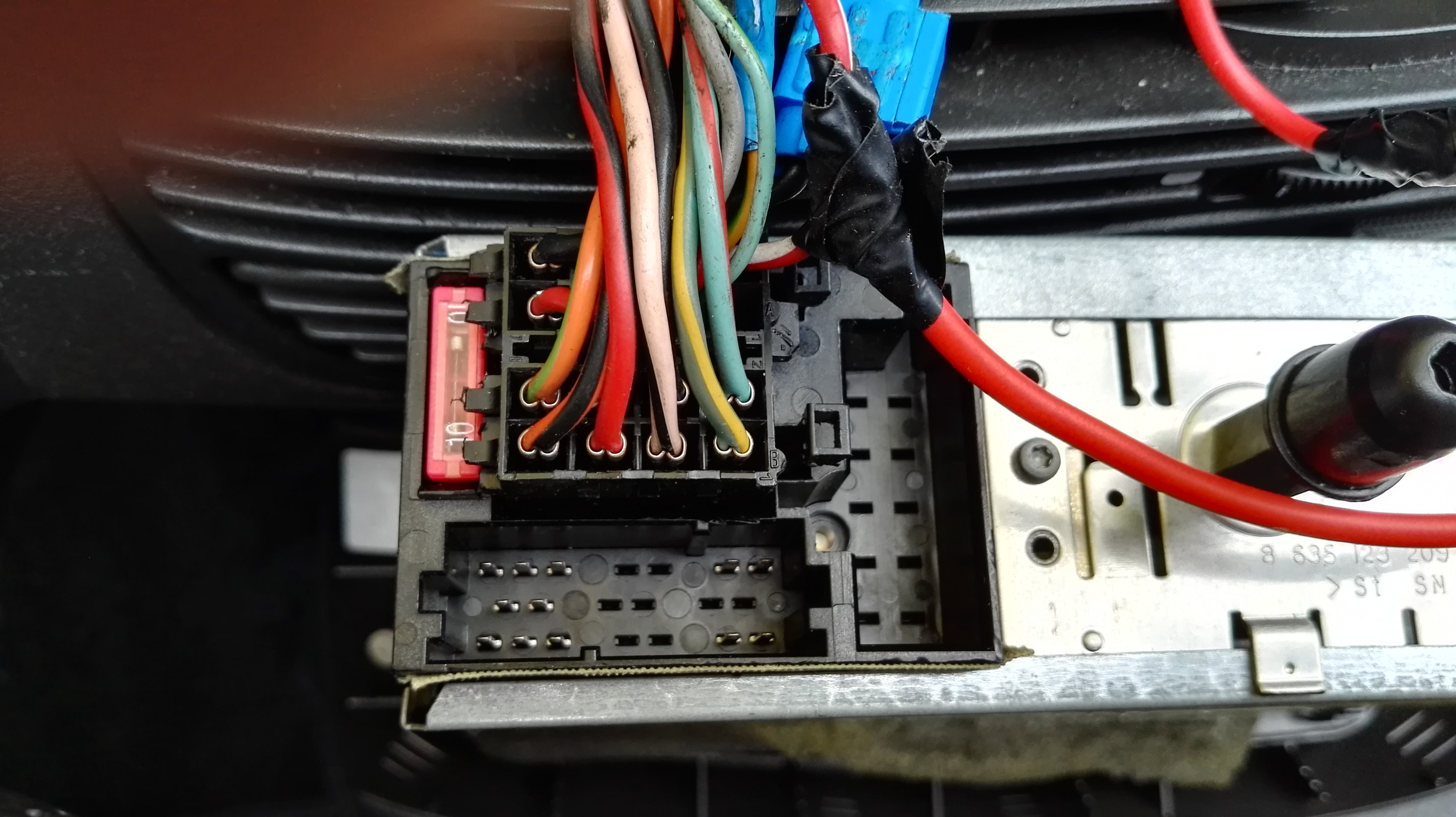

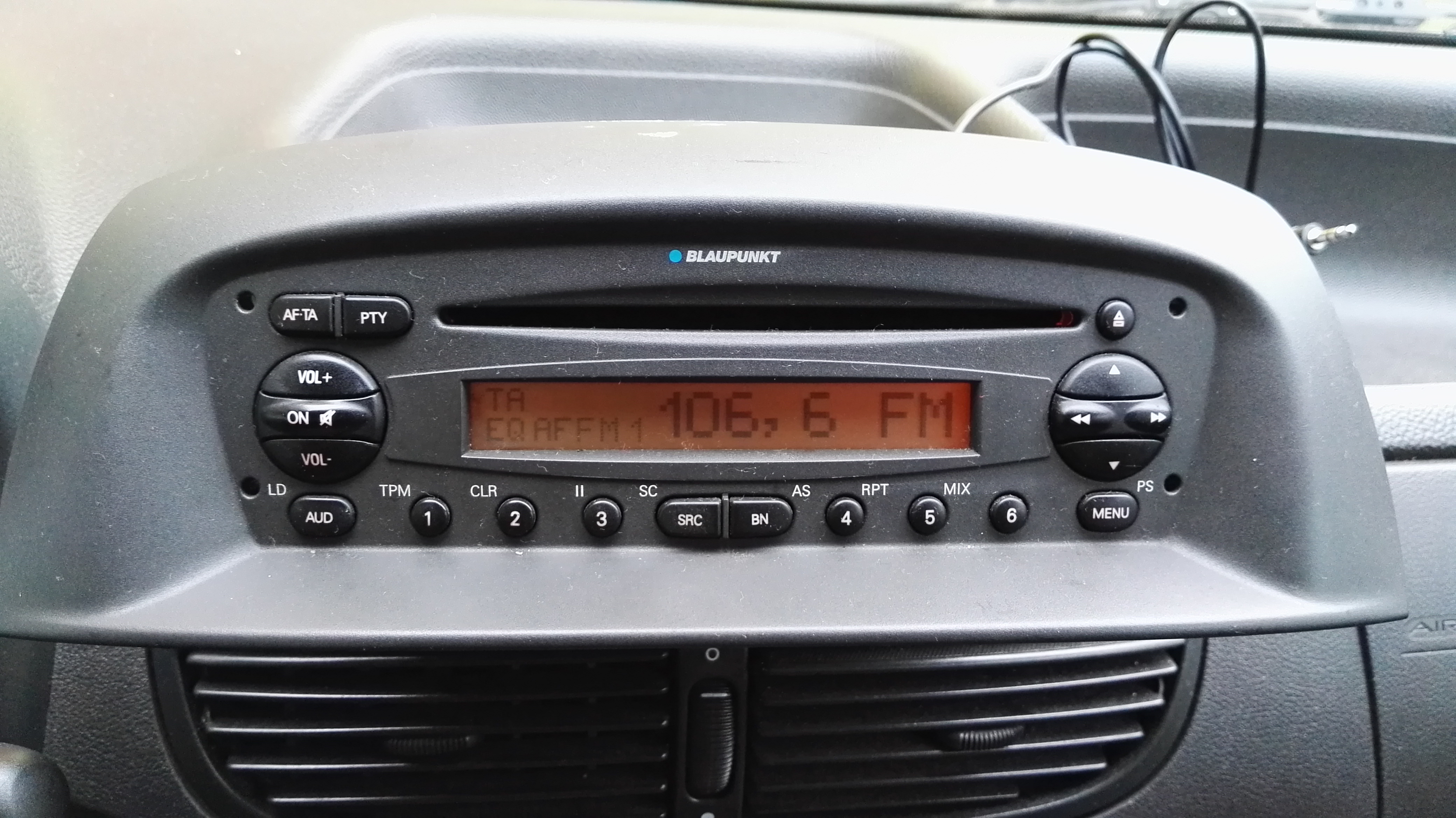

Mam pytanie, jak uruchomić i czy jest aux w moim radiu ? jak podłączam kabel ze zdjęcia to nie mam opcji aux.
Punto 1.2, 2003r, w bagażniku mam oryginalny subwoofer

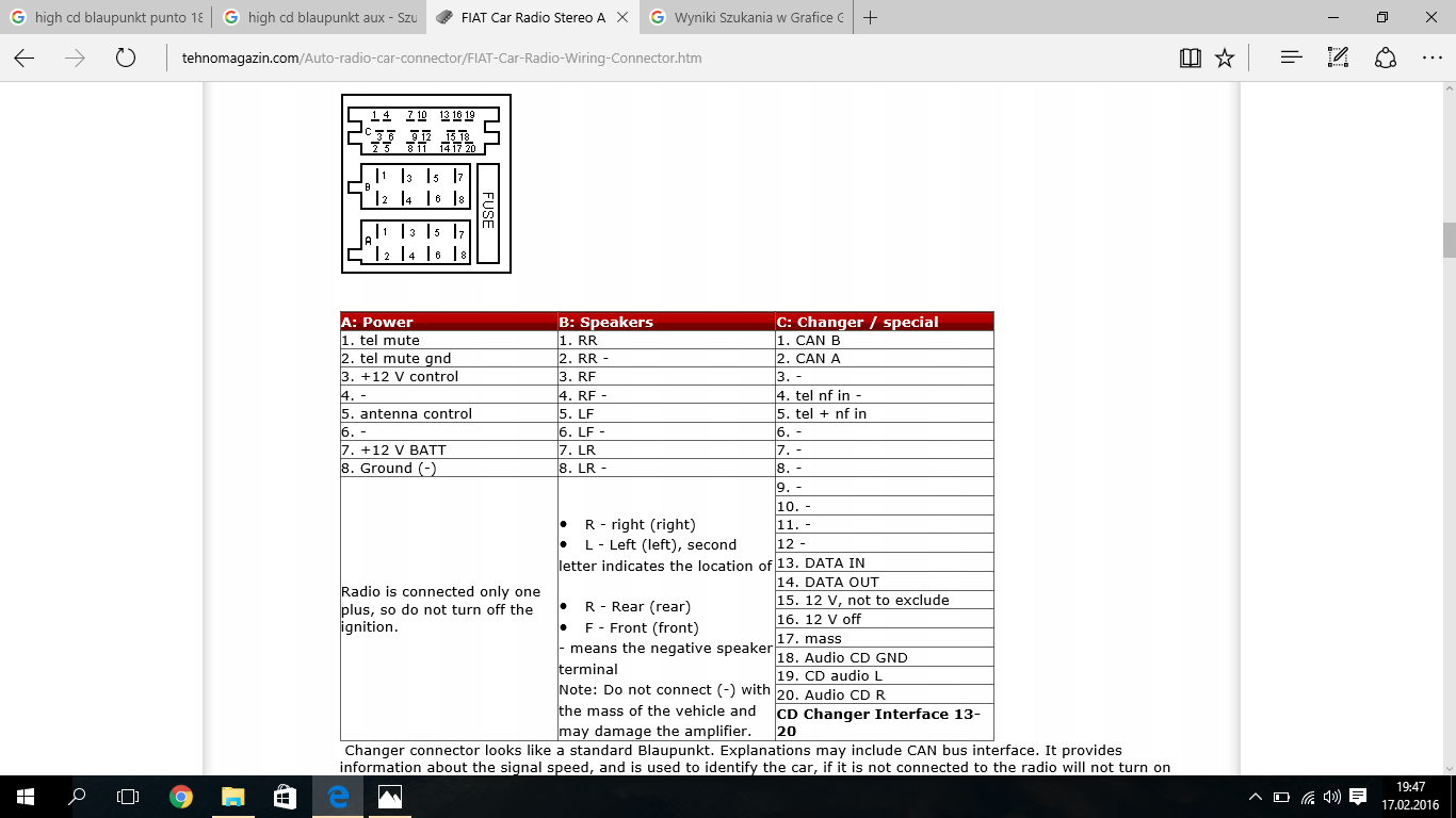

Gdzieś czytałem ze trzeba połączyć 2 piny w radiu, lub tez podłączyć różowy kabel z niebieskiej kostki do "+" . Nie wiem jak postąpić z tym radiem. Jak odłączę żółtą kostkę to przy włączeniu pojawia się napis cancheck.
Proszę o pomoc
