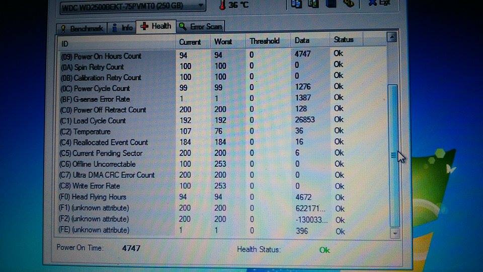

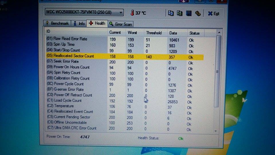

    Odczyta ktoś w jakiej kondycji jest mój dysk (różne dziwne rzeczy ostatnio się dzieją z moim laptopem)?
    • Laptop Dell - ocena kondycji uszkodzonego dysku, dziwne zachowanie laptopa bbb111.jpg (72.37 KB) Musisz być zalogowany, aby pobrać ten załącznik.
    • Laptop Dell - ocena kondycji uszkodzonego dysku, dziwne zachowanie laptopa bbb33.jpg (82.39 KB) Musisz być zalogowany, aby pobrać ten załącznik.

    dzaba83 napisał:
    w jakiej kondycji jest moj dysk
    W fatalnej. W zasadzie to trup. Nic nie da się zrobić. Jest fizycznie uszkodzony.
    Póki jeszcze się da wykonaj kopię najważniejszych danych.

    W Twoim przypadku
    - atrybut 01
    - atrybut 05 !
    - atrybut BF
    Dlaczego? Nie ma sensu po raz "enty" opisywać tego samego (przeszukaj forum) lub poczytaj co Kol. @swiercm podał w linku.

    dzaba83 napisał:
    po których punktach widać to, że dysk do niczego?
    Parametr 05, jako główna przyczyna i jest jeszcze kilka innych.

    sPeRaCz.PL napisał:
    W Twoim przypadku
    - atrybut 01
    - atrybut 05 !
    - atrybut BF
    Ja to widzę tak:
    BF - za dużo wstrząsów podczas pracy laptopa -> efekt -> uszkodzona powierzchnia HDD (01) -> efekt -> relokowane sektory (05).
    Wszystko w tej kwestii. Niestety.
    kokapetyl napisał:
    05 to efekt, nie przyczyna.
    Chyba, że przyczyna dyskwalifikacji HDD.

    Dysk trzeba wymienić, biorąc pod uwagę obchodzenie się ze sprzętem (parametr BF) odradzam dysków standardowych, lepiej zainwestować w SSD.
