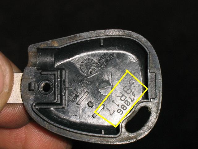

    A nie masz tam w obudowie klucza od wewnątrz kody literowo/cyfrowe w dwóch rzędach?
    Warto użyć lupy...

    Zobacz czy w pasujących kluczach nie masz czegoś takiego
    Renault Megane 1997 1.4 - Immobilizer nie akceptuje kodu PIN, co robić?
  • #9 15452349
    piotrek77717
    Poziom 8  
    no mam. ale który nr miałbym spr? (podaj ten ze zdjecia) :D
    AS super POMOC :D IMMO kod pasuje...za to kluczyk dalej nie chce się zakodować...Prosze o szczegółową instrukcje bo nie wiem co robię nie tak...kluczyk spr.na kamerze i nowe bateryjki.
