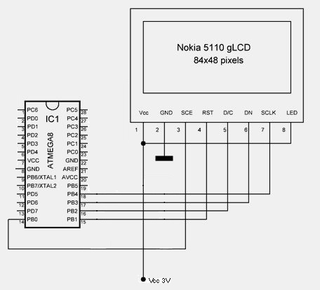

    Sprawa ma się następująco. Staram się podłączyć wyświetlacz od Nokii 5110 model PCD8544. Używam Atmega8A i zasilam ją 5V. Wyświetlacz zasilam 3V(z hakiem). Staram się wykorzystać sprzętowe SPI przy czym używam ISP do programowania mikrokontrolera dlatego skorzystałem z rady z tego linku: http://mikrokontrolery.blogspot.com/2011/05/interfejs-spi-sprawa-isp.html
    Niestety mimo zastosowania rezystora podciągającego linię SS(PB2) wyświetlacz nadal nie odpowiada. Świecą się tylko Ledy przy nim. Wyświetlacz jest nowy. Programator działa i programuję mikroprocesor.

    Próbowałem zamienić RST na PB4 zamiast PB1, niektórzy bowiem mieli problem z współpracą tego pinu z Resetem, ale to nic nie dało. Oczywiście zamieniałem też definicję w pcd8544.h ,który załaczyłem wam wcześniej.
    Wkradł się też błąd w pierwszym schemacie. SCLK podłączone do PB5.

    Biblioteka od rafalp206 niestety nie pomogła. Czy ktoś ma jakikolwiek pomysł o co może chodzić? Czy problemem może być fakt, że Atmege zasilam 5V, a wyświetlacz 3,3V?
    Konfiguracja na moje oko wygląda ok. Linię SS polaryzuję opornikiem 10k (a właścicie dwoma 20k połączonymi równolegle) przez 5V.

    Podłączenie pinów wydaje się OK. Próbowałeś po zaprogramowaniu odłączyć programator? Stosujesz jakiś konwerter napięć 5V -> 3.3V?
  • #7 15458018
    morchior
    Poziom 8  
    Próbowałem niestety nic to nie daje.
    3.3 V dzięki rezystorowi 330 omów i Diodzie Zenera 3V3. Tak jak widać na tym przykładowym schemacie(nie moim).
    Atmega8A - Nokia 5110 SPI, brak odpowiedzi wyświetlacza, świecą tylko LEDy
    Multimetr pokazuję 3.4 V ale to nie powinno robić różnicy, bo wiele osób zasila go 5V i też chodzi( chodź prawdopodobnie krócej :P ).
