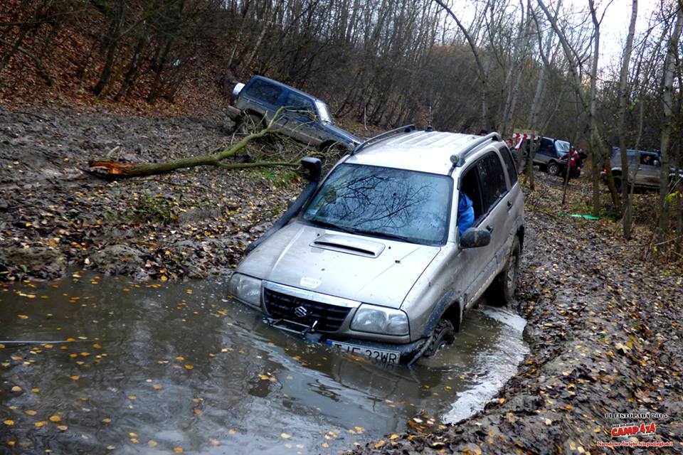

    Grand Vitara 1 z silnikiem od Peguota 2.0 Hdi
    Mam altek 90A i planuje jego zamiane na 300A
    Oczywiście zmieniony będzie też regulator.
    Teraz pytanie, czy może mieć to skutki uboczne niepożądane...

    Ja taplam się na bagnach w offrodzie i mam wyciągarke która przy mocnym obciążeniu zjada nawet 500A, jak nie dam silnikowi 2tyś obrotów to sprzęt gaśnie...

    zakamarek
    robokop napisał:
    Urwie kolo napędowe.
    Alternator ma urwać koło napędowe? Jak?
    A czy jeśli wezmę ten 150A od peguota 307 to czy regulator też musze zmienić?

    Ja jestem ciekaw jak przenosi moment mokry w błocie mikro pasek.?
  • #9 15452196
    zakamarek
    Jak Pasek jest ok to normalnie, nie śliska się. Weź pod uwage że błoto to nie smar i zawiera drobinki piachy, ziemi które powodują tarcie...
