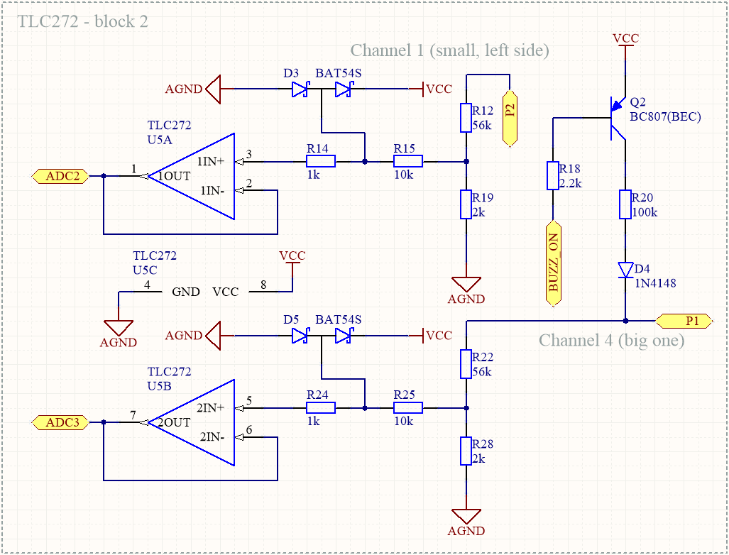

    Witam, chciałbym zaprezentować mój niedawno wykonany projekt woltomierza. Przejdę od razu do rzeczy...
    Flagowe założenia projektu:
    - dokonywanie pomiaru w tym samym czasie na 4 kanałach ADC mikrokontrolera AVR ATmega328p;
    - dźwiękowy wykrywacz zwarć na jednym z kanałów, jak w powszechnych, uniwersalnych miernikach;
    - możliwość wyświetlania pomiarów na ekranie telefonu komunikując się z urządzeniem przez WiFi;
    - program do urządzenia napisany w języku C;
    - płytka zaprojektowana w programie Altium Designer;
    - program na telefon napisany w języku Basic for Android;
    - pomiar napięć w zakresie 0-32 V;
    - własne źródło zasilania w postaci akumulatora Li-po 4,2 V z możliwością ładowania.
    Na wstępie chciałbym zaznaczyć, że nie jest to mega dokładne urządzenie, błąd pomiarowy jest na poziomie około +- 50 mV, oraz zdaję sobie sprawę, że można zastosować różnego rodzaju wzmacniacze, można byłoby uzależnić pomiary od temperatury otoczenia i dodać masę innych rzeczy, jednak dla moich potrzeb w zupełności wystarcza to, co sobie założyłem.
    Poniżej zamieszczam główne części schematu do urządzenia, zawierające blok z mikrokontolerem, oraz dwa bloki z wyjściami na sondy pomiarowe.

    Bardzo dobry, estetycznie wykonany projekt. W jakim środowisku pisałeś aplikację?

    Przydatny woltomierz, wystarczający zakres do większości zastosowań (przynajmniej dla mnie).
    Jak z liniowością pomiarów w całym zakresie?

    Musze przyznać że jeden z bardziej interesujących (mnie) projektów elektrody. Co do dokładności To podchodziłbym do tego raczej z dystansem. Szczególnie że w tym przypadku sama Atmega wprowadza błąd +-2cyfr(ponad 60mV). Minusem konstrukcji jest niska impedancja wejściowa. W przypadku mierzenia zasilania nie będzie problemu bo przy pomiarze źródła o impedancji 50ohm, błąd z tego powodu będzie w zakresie 30mV(i proporcjonalnie wiecej dla większych impedancji). Ta niska impedancja czasami sie przydaje, by wyeliminowac zakłócenia (przy pomiarach elektrycznych np. multimetry które mają zwykle ~10Mohm oszukują dużo bardziej niż Twoja konstrukcja, bo często zmierzone zostaje zakłócenie, a nie prawdziwa wartość napiecia). Pozostałe zakłócenia jak offset wzmacniacza przy tych podanych są raczej niewielkie. A tak pozatym Jakiej klasy rezystory użyłeś ? To może również mieć spory wpływ na błąd pomiaru.
    Kończąc narzekanie, jest to całkiem dobry projekt.

    Dziękuję. Program do mojego urządzenia pisałem w języku C, korzystając ze środowiska Eclipse Mars. Jeżeli chodzi o aplikację na androida, korzystałem z B4A.
    Tu nie przeskoczę pewnych możliwości związanych z przetwornikiem ADC w byle procku AVR. Można zajrzeć do noty pdf dowolnego procka i zobaczyć wszystkie błędy przetwornika. To jest tylko projekt na przykładzie, którego uczyłem się tego zagadnienia od strony programistycznej, a na samej elektronice analogowej jeszcze aż tak się nie znam.
    pawel1148 Dokładnie tak jest, jak piszesz z tymi niedokładnościami pomiarów. Jeżeli chodzi o rezystory to użyłem najzwyklejszych pięcio procentowych rezystorów jakie miałem pod ręką.
