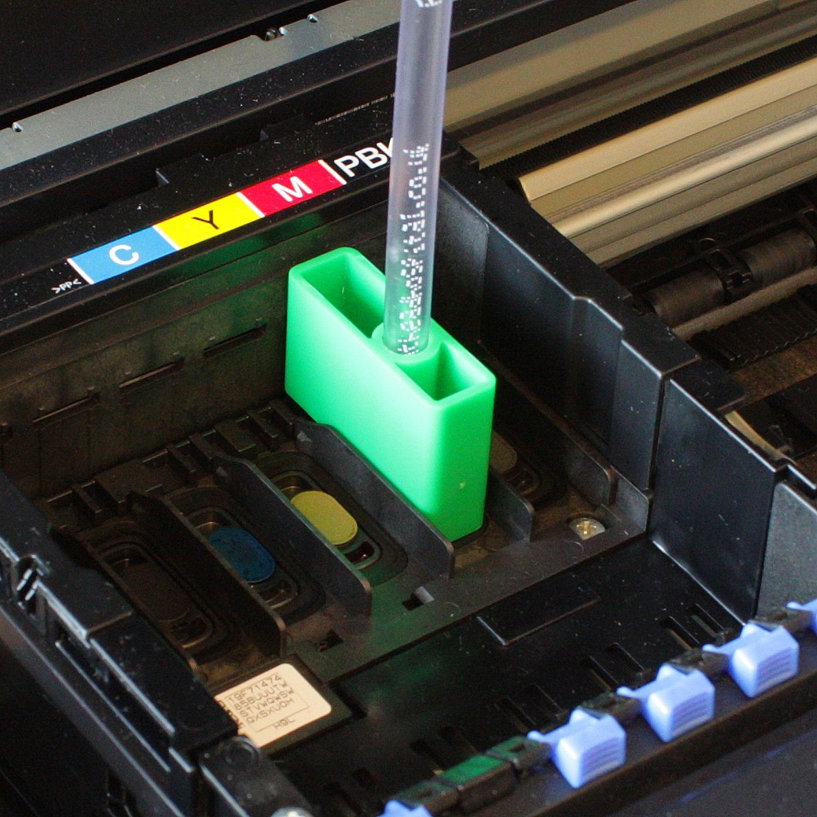

    Pytanie może wydać się banalne, jednak poszukując zestawu do udrażniania głowicy (w moim przypadku Epson XP710) natrafiłem na opisy sprzedających, że dysponują płynem właśnie do Epsona, który musi mieć specjalne właściwości. Z kolei na innych aukcjach znajduję płyn który podobno ma uniwersalne zastosowanie... Gdzieś tu w tematach na forum znalazłem, że ktoś potraktował dysze płynem CLEANSER INK STRONG plus. Ta ostatnia propozycja wygląda najoptymalniej z punktu widzenia ceny. Ale drodzy forumowicze zdam się na Waszą wyrocznię - czego użyć do tejże drukarki, aby nie uszkodzić podzespołów?

    Kupiłem płyn przeznaczony do drukarki, strzykawkę i wężyk po czym postanowiłem wykonać procedurę udrażniania. I tu niespodzianka - dysze mają prostokątny kształt i z tego co się wstępnie zorientowałem potrzebna jest odpowiednia nakładka, której w PL sklepie nie mogę namierzyć (tylko amazon). Czy ktoś z Was drodzy forumowicze podpowie mi gdzie mogę szukać tego elementu? A może jest jakiś sposób aby samemu wykonać podobny adapter? Zastanawiałem się nad rozcięciem pojemnika z tuszem i jego przerobieniu. Ale póki co zapytam czy ktoś z was miał podobny problem?

    Wracając do mojego problemu mogę nadmienić, że zrobiłem nakładkę ze starego wkładu atramentowego. Było trochę rzeźbienia i kleju "na ciepło". Strzykawkę i wężyk kupiłem w aptece. W efekcie czego zalałem strzykawkę płynem cleanser ink 155 strong plus, podłożyłem pod głowicę chusteczki i powolutku dozowałem płyn za pośrednictwem wcześniej przygotowanej nakładki. Zauważyłem niestety że po procesie czyszczenia stosunkowo szybko powraca problem. Po około 2-3 tyg dysze wskazują zatkanie. Narazie pomaga czyszczenie z pozycji programu serwisowego drukarki, ale fakt faktem ta opcja pobiera tusz na jeden proces. Podsumowując ja sobie tak poradziłem z problemem. Jeśli komuś trzeba coś podpowiedzieć zapraszam do kontaktu.
