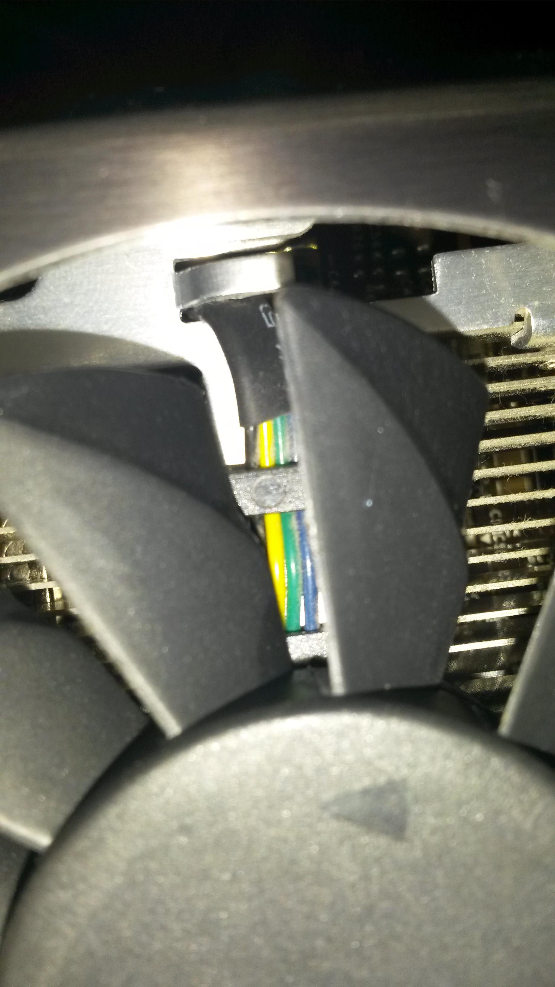

    310artur
    6 pin to raczej dodatkowe zasilanie karty graficznej. Mi chodzi o to jak podpięte jest chłodzenie do karty graficznej. Wymieniałeś pastę, czyli zdjąłeś radiator z wentylatorami, czyli odpiąłeś jaki przewód łączący owe wentylatory z kartą. Jaki? Ile żył i jak te żyły rozchodzą się na dwa wentylatory.
    Z tego co widzę na fotach w sieci to są 4 przewody. Nie widzę tylko czy każdy wentylator jest podpięty 3 przewodami czy nie.

    310artur
    Sam nie wiem co o tym myśleć. Wygląda jakby to były wentylatory sterowane przez PWM oba a odczyt obrotów pochodzi z jednego (tego do którego dochodzą 4 przewody). No i mam zagwozdkę bo powiem szczerze nie mam pomysłu jak sprawdzić czy niesprawne są wentylatory czy sterownik PWM na karcie graficznej czy może coś nie tak z BIOSem karty.
    Kolory kabli też typowe nie są. Musi się udzielić ktoś z takim układem miał styczność. Ja nie chce dawać rad w ciemno bo mogę zaszkodzić bardziej niż pomóc.
    Na swoją odpowiedzialność jeśli lepszej rady nie dostaniesz to według mnie układ kabli jest taki czarny - masa, niebieski 12V, żółty sterowanie PWM, zielony odczyt RPM.
    Na test położyłbym same wentylatory z radiatorem (bez karty po prostu) i zasilił wentylatory z 12V i z 5V (prąd stały np. z zasilacza sieciowego) plus do niebieskiego minus do czarnego. Jeśli na obu napięciach będą pracowały (na 12V muszą z pełną prędkością na 5V mogą ledwo kręcić ale mogą też nie ruszać) to spróbowałbym z tej kostki którą podpina się te wentylatory do karty graficznej odpiąć żółty przewód.
    Wynikiem zabiegu mogły by być dwa stany - albo karta zauważy że to nie są wentylatory PWM i wysteruje je napięciowo (jeśli w ogóle może), albo wentylatory będą cały czas pracować na pełnych obrotach.
    Tylko jeśli mylę się w identyfikacji kabli to taki test może zniszczyć wentylatory.

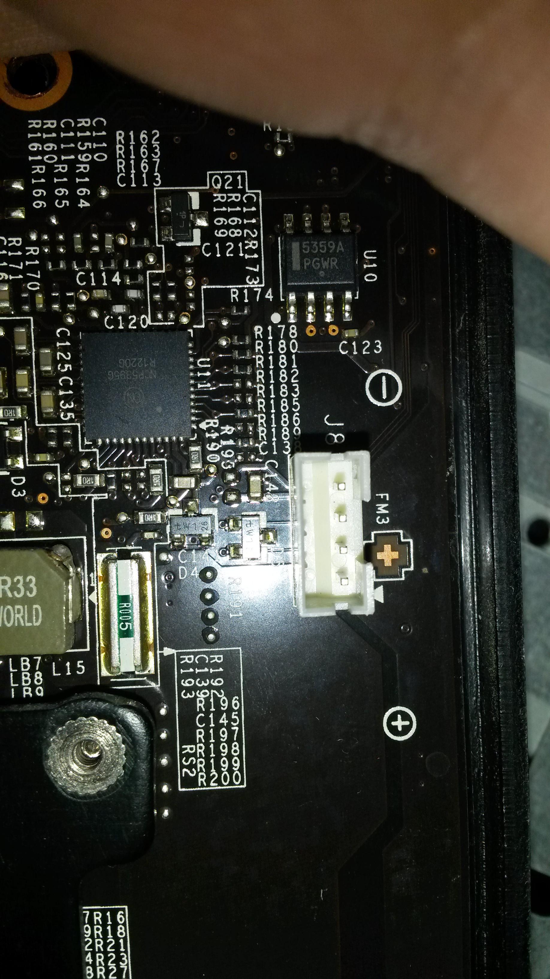

    Jeszcze jedno możesz sprawdzić. Obok gniazda gdzie podpinasz wentylatory jest chyba oznaczenie pinów.
    MSI gtx 660 twin frozr iii - problem z chłodzeniem
    Wygląda to jakby od prawej była masa a obok "+" tylko niezbyt to wyraźne na tej fotce - u siebie możesz się przyjrzeć lepiej. I to chyba by nawet się pokrywało z tym co pisałem czarny masa niebieski plus.

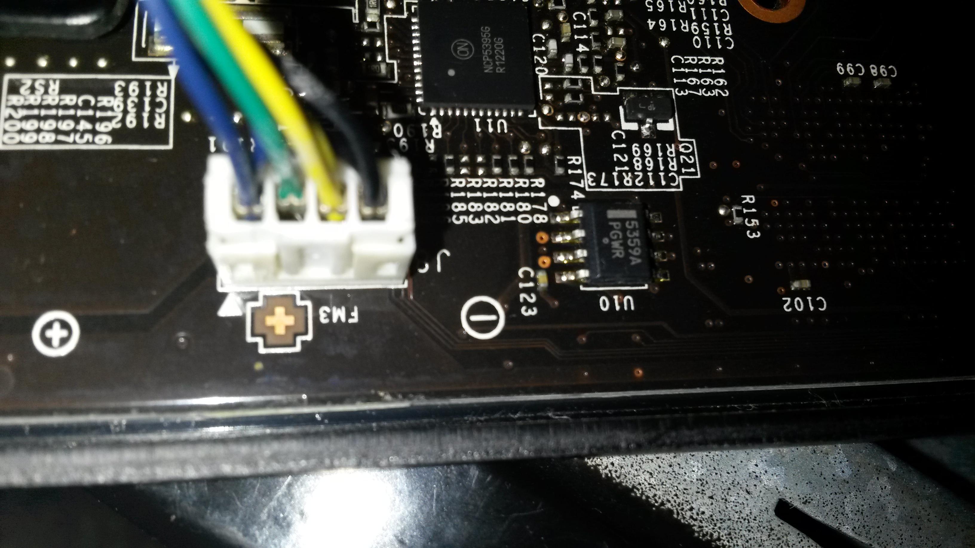

    310artur
    Ustawienie to będzie zawsze takie samo - trzeba tylko znaleźć masę. O wiele łatwiej by było jakby były fotki dokładne całości (kostki od wentylatorów wpiętej w kartę i samego gniazda bez kostki). W sieci ciężko znaleźć choćby fotkę tej kostki od wentylatorów. Nie wiem jak są w niej ułożone kable a kolejność tak jak piszesz jest istotna - masa jest zdaje się zaznaczona a plus musi być obok bo przecież chłodzenie nie sterowane (albo sterowane napęciowo) ma tylko małą kostkę 2pin a podpiąć się ją da do takiej karty.
    Jeśli to PWM nawala to przecież można zawsze odpiąć z kostki przewód PWM. Wtedy wentylatory albo będą zawsze pracować na maksymalnych obrotach albo karta się połapie i zacznie sterować napięciem na plusie.

    310artur
    Bez pomiaru multimerem nie wykapujemy.
    Zielony by niby chciał być plus ale raczej nim nie jest bo akurat zielony to RPM (dochodzi tylko do jednego wentylatora)
    Teraz w oczy rzucił mi się wielki + i - w kółeczkach na lewo i prawo od gniazda.
    Minus po stronie czarnego kabla - czarny to najlogiczniejszy kolor masy a i w stosowaniu żółtego dla plusa można się logiki doszukać bo to w końcu 12V. Tylko że teraz mamy dwie całkowicie sprzeczne teorie

    danio0113
    Poziom 8  
    Zrobiłem kilka pomiarów:
    między czarny a żółtym 12V
    między czarny a zielonym jak wentylator się kręcił 1,6V
    między czarny a niebieskim jak RPM spadało napięcie też do póki wentylator się nie wyłączył, jak się wyłączył napięcie 0V
  • #21 15471794
    310artur
    No to wszystko wiesz
    Czarny to masa
    Żólty 12V
    Spróbuj teraz zasilić same wentylatory odpięte od karty z 12V dajesz plus do żółtego masę do czarnego pozostałe dwa wolne. Sprawdź czy tak zasilone pracują równo. Jeśli będą pracowały równo i z pełną prędkością (prędkość możesz ocenić jedynie na słuch) to możesz na ten czas spróbować odpiąć delikatnie niebieski przewód z kostki i go zaizolować jakąś taśmą (to się da wyjąć delikatnie z tej kostki nie trzeba niczego odcinać). I w takiej formie założyć chłodzenie na kartę. Powinno wtedy pracować stale z największą wydajnością (wiem że hałas ale co zrobisz jak nic nie zrobisz ;) ).
