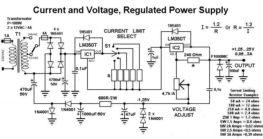

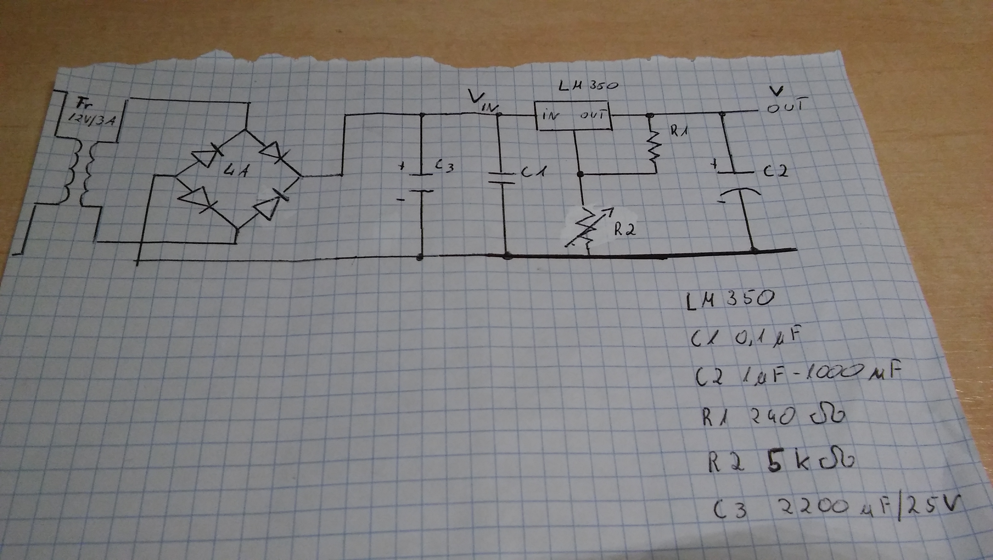

    jest dużo schematów jeśli chodzi o regulacje napięcia i stabilizacje prądu , ale nie ma konkretnego schematu dla parametrów jakich podałem w temacie. Potrzebuje schematu takiego zasilacza, jestem elektrykiem i nie lubię dużo małych elementów, chce prosty schemat oparty na lm350.
    ps: proszę o przekształcenie tego schematu, w oparciu o regulację prądu.
  • #4 15456979
    Xantix
    Poziom 41  
    Aby zawęzić zakres regulacji do 3 A trzeba zmienić wartość potencjometru R2. Natomiast zakres regulacji napięci uzyska się dobierając wartość R8. Trzeba pamiętać, że napięcie wejściowe stabilizatora musi być większe od max napięcia wyjściowego o ok. 3V. Więc jeśli kolega chce uzyskać 12V na wyjściu zasilacza, na wejście musi dać minimum 15V.
