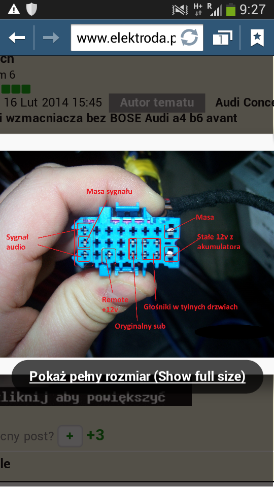

    Witam mam problem otóż kupiłem oryginalny wzmacniacz wraz z głośnikiem basowym do audi a4 b6. W samochodzie mam radio nieoryginalne marki sony. wszystkie głośniki działają prawidłowo prócz tego głośnika. Praktycznie on nie gra. (ogólnie wzmacniacz działa wraz z głośnikiem). Próbowałem ustawic w radiu coś ale nic nie daje. Słyszałem że jak sie ma nieoryginalne radio to trzeba coś dokupic ale nie wiem co. POMOCY!!!!!!

    Może byś coś powiedział na temat sposobu podłączenia jego do radia> Jak to podłączyłeś, sterowanie i sygnał ?

    Mase sygnału podłaczylem do 2 kabli od glosnika i prowadza do radia

    A w radiu nie mam mozliwosci sterowania tym glosnikiem wszyskie graja glosniki tylko ten ledwo co gra

    To chyba ciekawy sposób podłączenia. :D
    Sygnał to (przesyłanie informacji dźwiękowej) inaczej sygnał audio.
    Sterowanie to (załączanie wzmacniacza)
