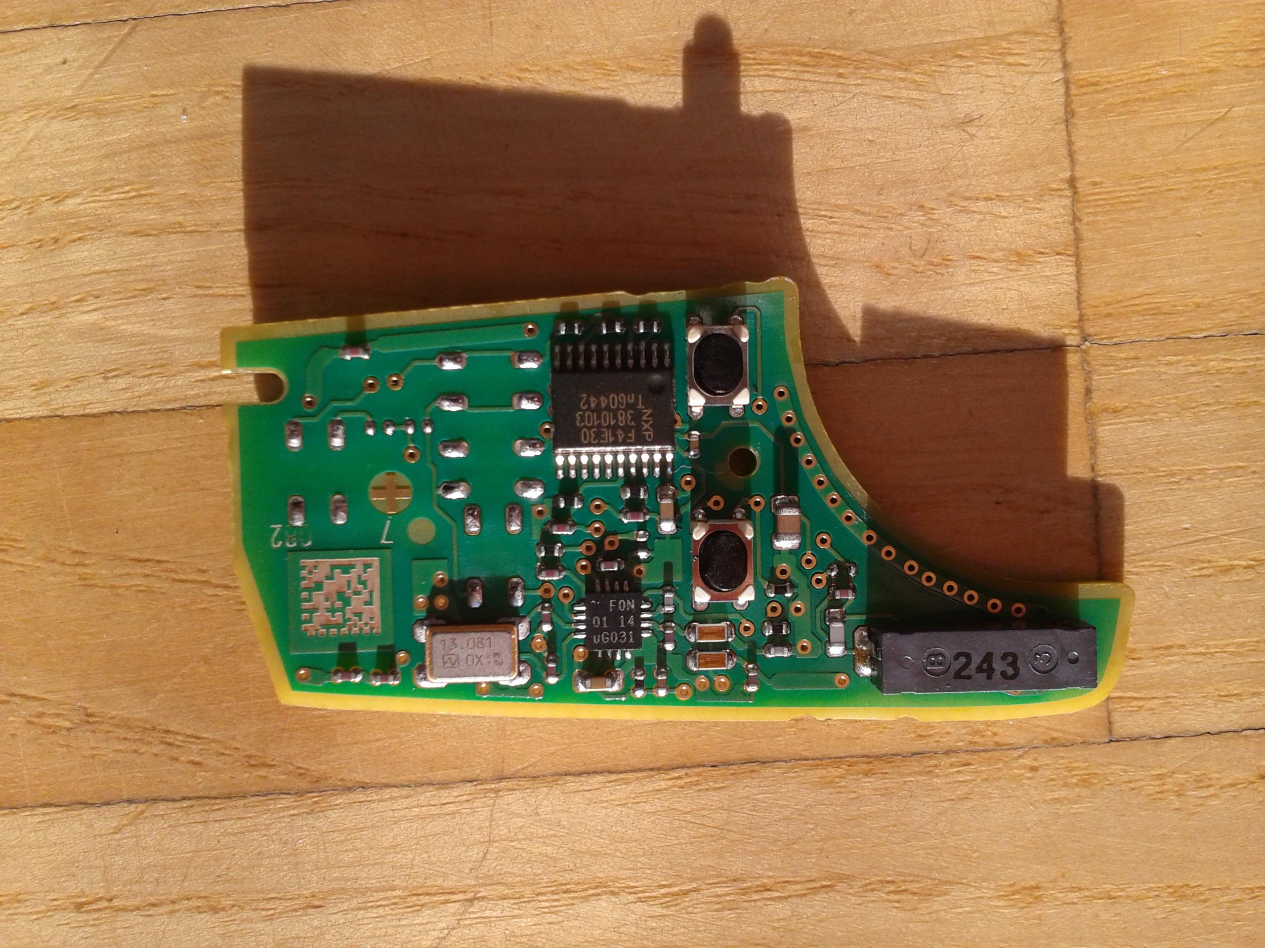

    Dostałem kluczyk do Astry H z zakodowanym transponderem pod inny samochód. Chciałbym zakupić nowy transponder i wlutować go do płytki.
    Który z elementów na płytce to transponder? Ta kostka z numerem 243, czy może ta płytka NXP?
    Czy jeżeli zakupie nowy transponder i wlutuje go to pilot będzie śmigał?

    243 to cewka a wszystko z tego co mi się wydaje powinno być w NXP (mało kluczyków robię).
    Napisz dokładniej co chcesz zrobić bo tak jak napisałeś wcześniej to raczej nie przejdzie, da radę w taki sposób że kupujesz używany kluczyk i przekładasz kość.

    Jeżeli 243 to cewka to juz wszystko jasne dzięki ;)
    Chce kupic transponder PCF7941AT. Mam stacje lutowniczą na gorące powietrze, a zatem bez problemu wylutuje stary transponder. W jego miejsce chce wlutować ten nowy co kupię i pójde do magika, i zakoduje pod mój samochód. Myslę, że wszystko powinno śmigać nie?
