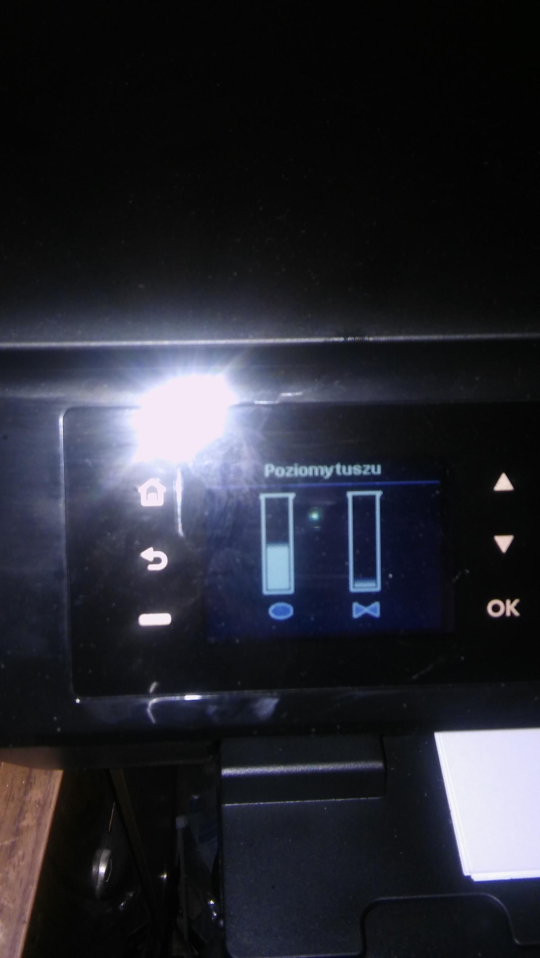

    Gdy skończył mi się tusz czarny (nr 650) postanowiłem zakupić zestaw Active Jet Refill taki jak w załączniku, po dopełnieniu nim kartridża drukarka nie wykrywa nowego poziomu tuszu i nie chce drukować na czarno. Czarny tusz wiem, że jest ponieważ gdy na menu drukarki wybiorę szablony i np. Sudoku drukuje ona na czarno, natomiast z poziomu komputera lub kopia nic chu chu.

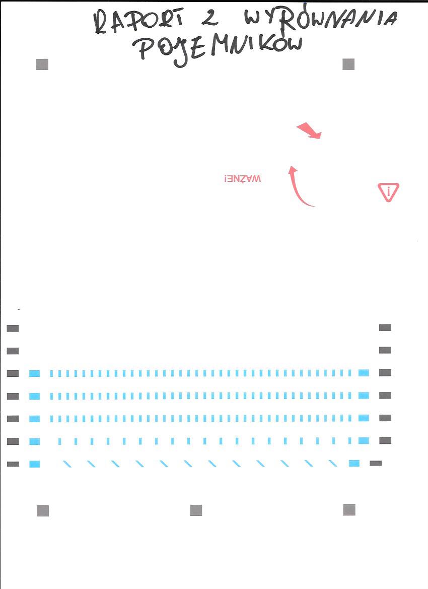

    Z poziomu klawiatury drukarki można wydrukować stronę serwisową - wydrukuj ja i daj do wglądu. Na podstawie wydruku będzie można coś więcej powiedzieć.
    Pojemniki z tuszem w tym modelu można napełniać ale nie ma możliwości resetowania, dlatego też drukarka będzie pokazywała zerowy poziom tuszu. Co oczywiście nie blokuje możliwości drukowania o ile spełnione są inne warunki.

    Pisząc wiadomość nie widziałem twojej ostatniej odpowiedzi. A zatem co pokazuje wyświetlacz drukarki, czy drukarka czyta wszystkie pojemniki.
