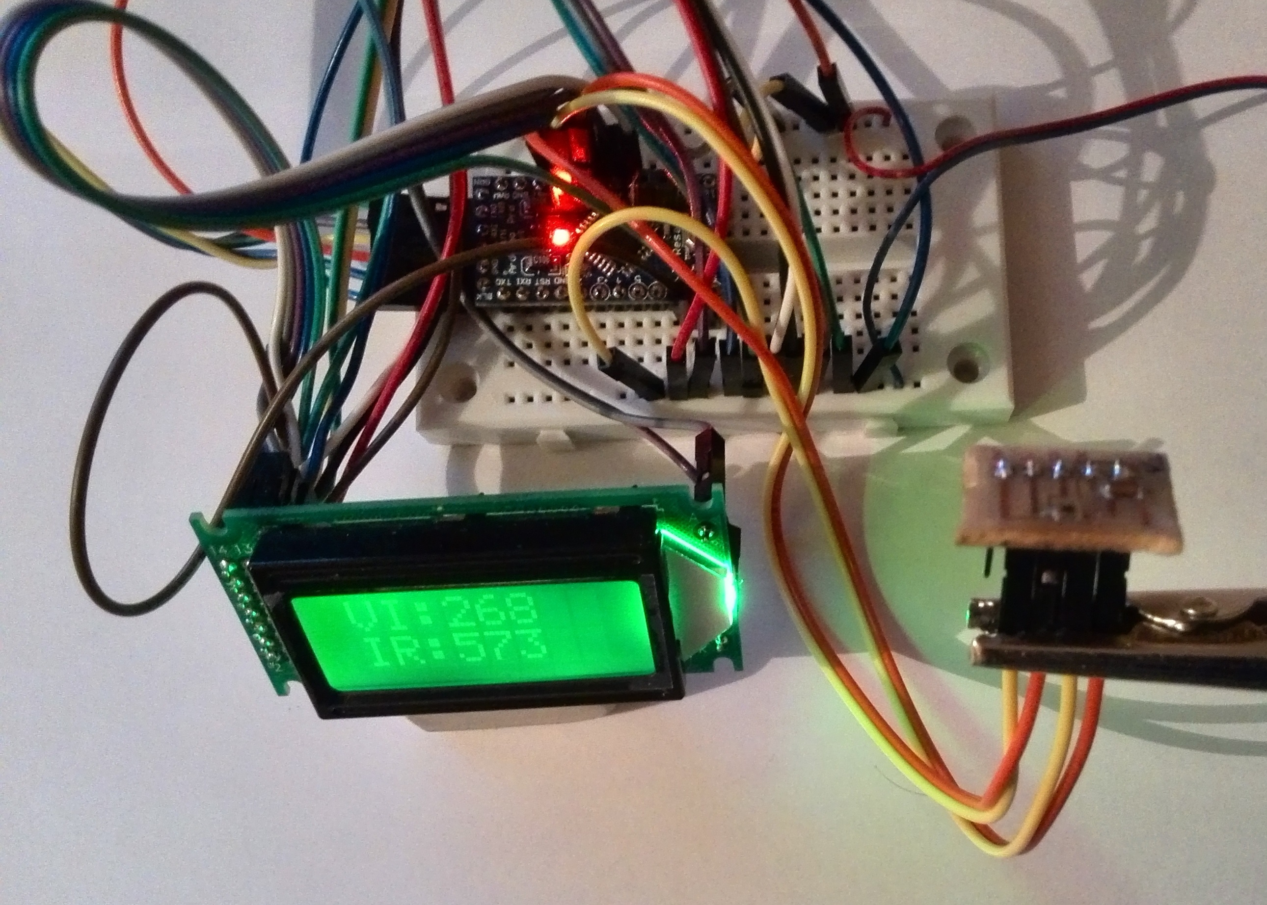

Testy działania czujnika SI1132 z wykorzystaniem Arduino pro mini 3.3V 8MHz - Si1132+LCD.
Aby uprościć testy czujnika została wykorzystana płytka Arduino (ATmega328) pracująca z napięciem zasilania 3.3V, czyli zgodnym z parametrami SI1132. Dzięki temu nie będziemy wykorzystywać konwerterów napięć, linie sygnałowe czujnika można połączyć bezpośrednio z wyprowadzeniami płytki Arduino. Linie SDA i SCL (A4, A5) magistrali I²C zostały podciągnięte do szyny dodatniej rezystorami 2.2kΩ. Rozbudowane biblioteki platformy Arduino powinny ułatwić próby.
Po napisaniu prymitywnego programu w środowisku Arduino, udało się odczytać wartości pomiarów VIS (światła widzialnego), IR (podczerwieni), oraz indeksu UV. Wyniki pomiaru powtarzanego co ~1s przesyłane są portem szeregowym (9600b/s) oraz wyświetlane na wyświetlaczu LCD 2x8 znaków HD44780 (rs-8, enable-9, d4-A0, d5-A1, d6-A2, d7-A3).
W docelowym kodzie warto wykorzystać współczynniki kalibracyjne możliwe do oczytania z Si1132, a także wykorzystać możliwości energooszczędnych trybów pracy czujnika i mikrokontrolera. Czujnik posiada wyście sygnału przerwania, które może służyć do informowania o wystąpieniu określonych zdarzeń (np. zakończenie konwersji).
Przykładowe wyniki pomiaru dla źródeł światła oddalonych o 60cm.
Dla porównania w pochmurny poranek, czujnik umieszczony za szybą zarejestrował:
VIS: 742
IR: 3545
UV: 1
natomiast wystawiony za okno:
VIS: 1208
IR: 8210
UV: 3

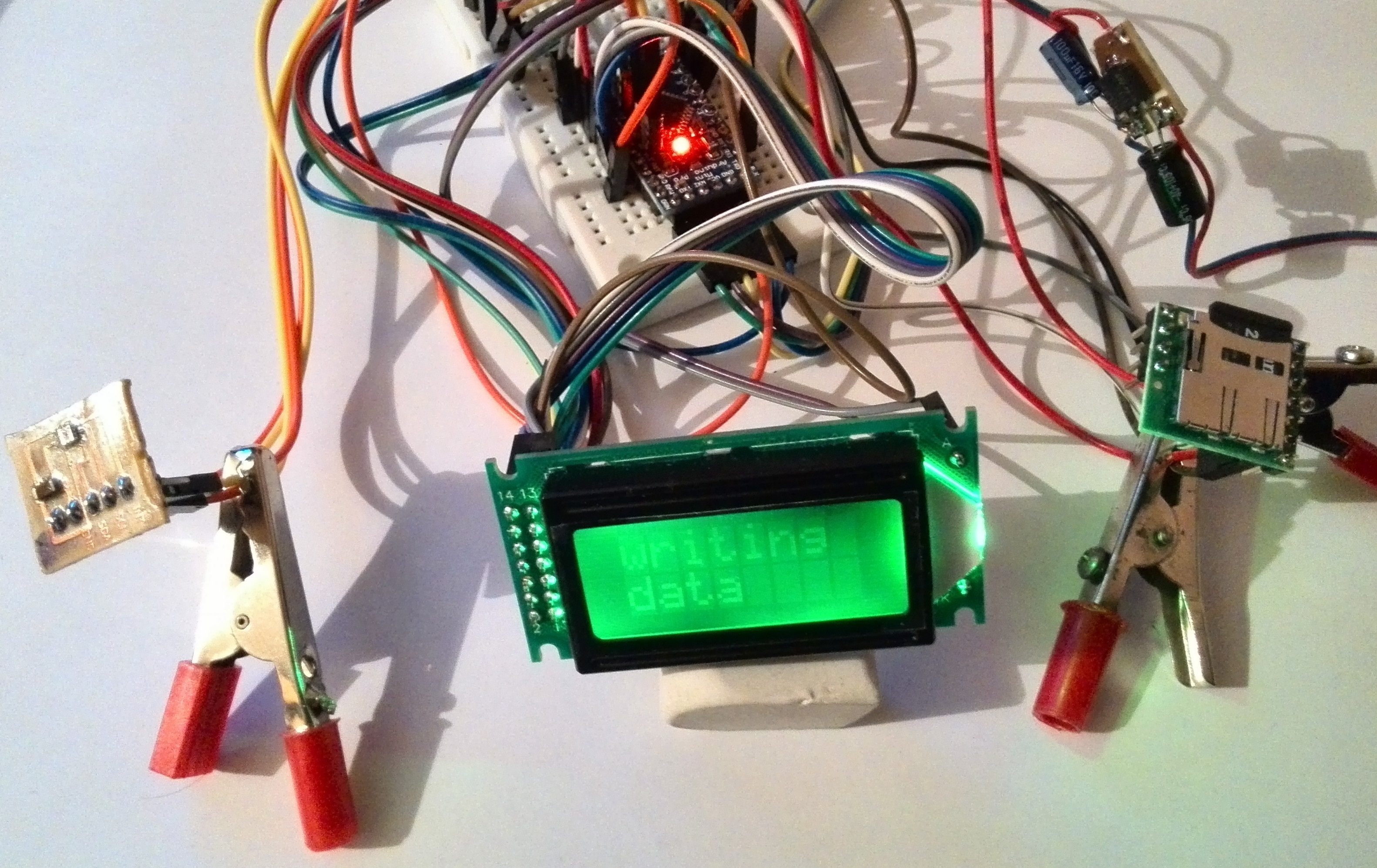

Czujnik indeksu UV - Si1132+karta pamięci SD.
Przy obecnej pogodzie na słońce trzeba polować, dlatego czujnik został wystawiony za okno, natomiast dane zapisywane były co około minutę na kartę SD podczas całego dnia. Zobaczymy jakie wartości udało się zarejestrować. Środowisko Arduino pozwala na bardzo łatwą obsługę systemu plików na karcie SD, wystarczy skorzystać z biblioteki SD oraz SPI. Kartę micro SD można łatwo połączyć z płytką Arduino dzięki modułowi przejściówki.
Poniższy kod pozwala na zapisywanie do pliku wartości odczytanych z Si1132, na wyświetlaczu LCD prezentowane są aktualne informacje o cyklu pracy oraz odczytach z czujnika.
Podłączenie karty pamięci SD z Arduino:
CS-7
DI-MOSI
DO-MISO
SCLK-SCK
Kod jest bardzo prymitywny, jednak do podstawowych testów wystarczający. Do odmierzania czasu zamiast delay() warto wykorzystać liczniki mikrokontrolera taktowane rezonatorem kwarcowym, oraz system przerwań i energooszczędne tryby pracy mikrokontrolera. Warto też spróbować zmniejszyć ilość dostępów do karty SD, np. zapisując dane w RAM, a następnie zapisywać dane "hurtem" w pamięci flash karty.
Tak wygląda wykres zmian wartości odczytów VIS podczas całego dnia:
zmiany wartości IR:
oraz indeksu UV:
