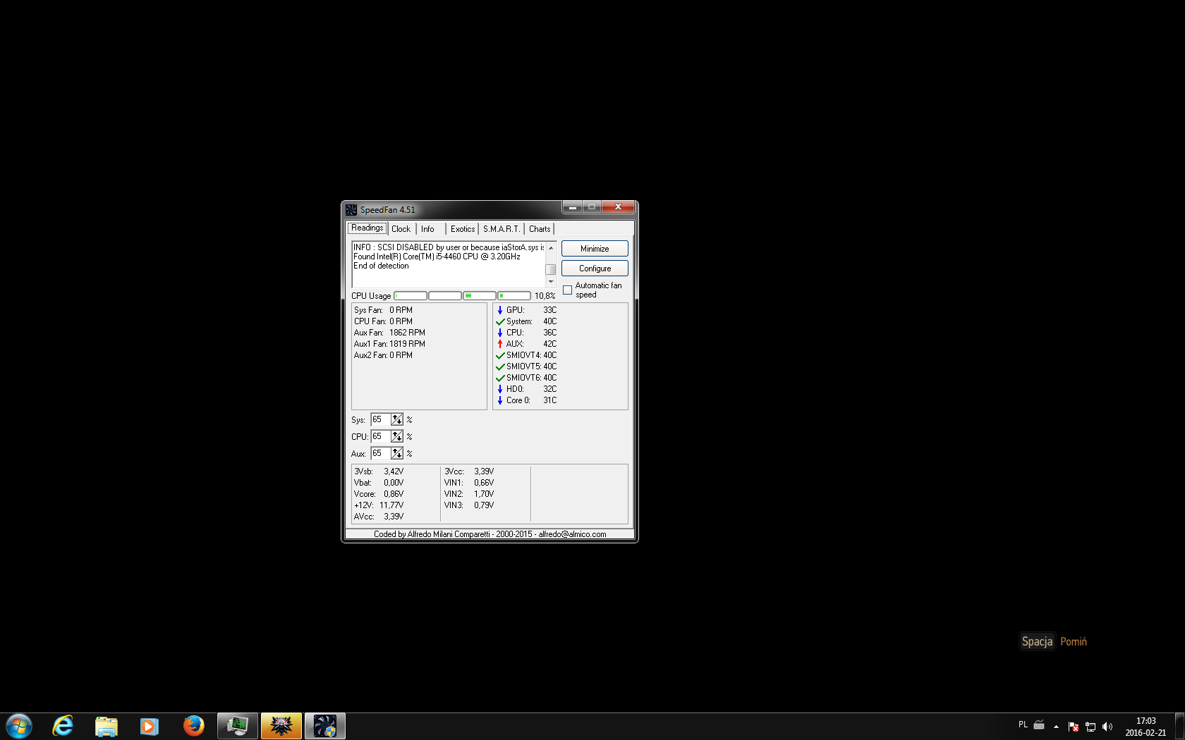

    Mam dziwny problem z komputerem(obstawiam kartę graf.) a mianowicie... Od jakiegoś + - tygodnia podczas odpalanie gier po 5min, ekran robi się czarny i pojawia się "brak sygnału" ,albo wyrzuca mnie do pulpitu i pojawia się komunikat "Sterownik ekranu NVIDIA Kernel Mode przestał działać, ale odzyskał sprawność". Myślę że jest to zależne od wymagań gier. Co ciekawe gry w których wcześniej wszystko działało, mają teraz ten sam błąd. Zaczęło się to chyba od Wiedźmina 3. Zainstalowałem grę, ściągnąłem patche i wszystko śmigało , ale 2 dni później już amba. Dzieję się tak TYLKO w grach. Przy korzystaniu z internetu, youtube'a, oglądaniu filmów wszystko działa.
    Komputer ma dopiero 2 miesiące więc wszystko jest nowe.
    Próbowałem już:
    -zmieniać monitor
    -zmieniać kabel
    -downgrade'ować i upgrade'ować sterowniki nVidii przez Driver sweeper'a
    -czyścić z kurzu(?)
    -sprawdzałem czy podzespoły w stresie się nie przegrzewają programem Speed Fan (dorzucam screen)
    Specyfikacja:
    Procesor:Intel Core i5-4460
    Ram: Crucial Ballistix Sport XT, 8GB (2x 4GB) 1600 MT/s
    Płyta główna: ASRock H81M S1150 H81
    Zasilacz: Corsair VS Series 450W
    Karta graf.: MSI GeForce GTX 960 OC 2GB
    • MSI GTX 960 - Podczas grania komputer traci obraz (no signal) Untitled.png (67.61 KB) Musisz być zalogowany, aby pobrać ten załącznik.

    Ten screen to na pewno nie jest w stresie robiony. A speed fun to ostatnie narzedzie do tego celu dobre.
    HWiNFO odpal, odpal grę pograj aż wystąpi problem zrób screen z HWiNFO i pokaż.

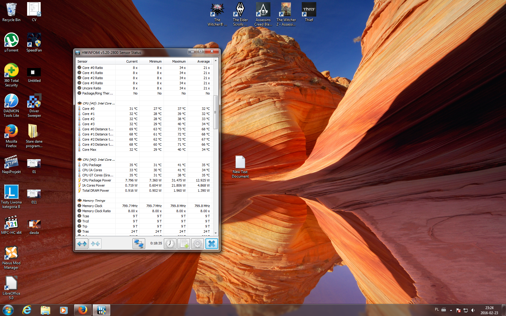

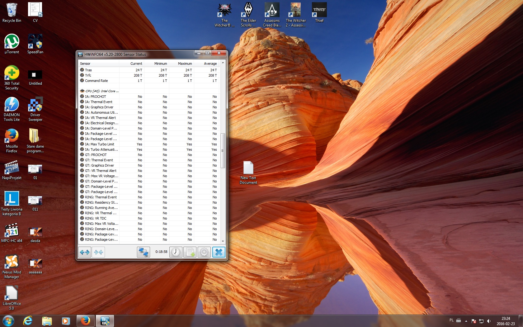

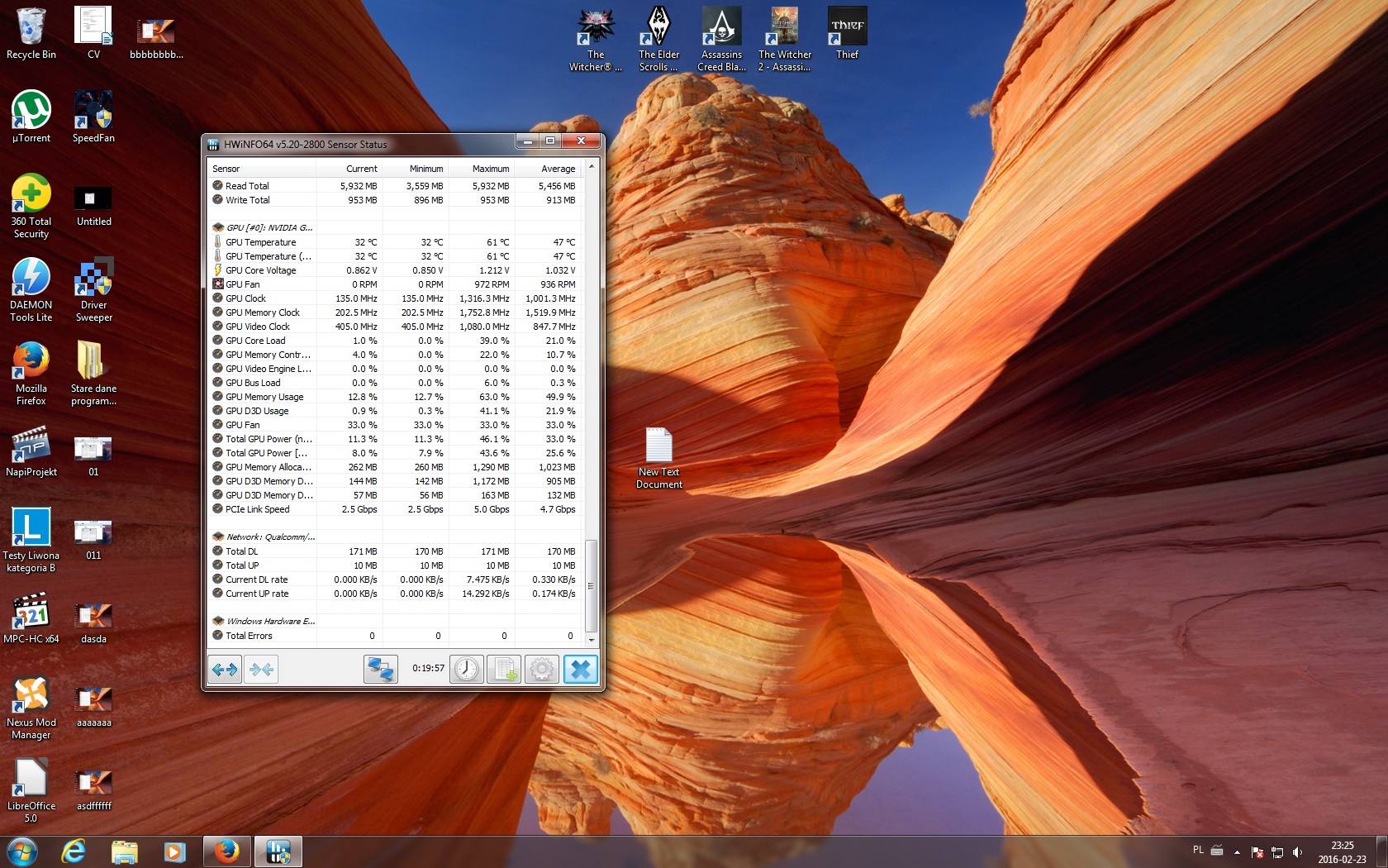

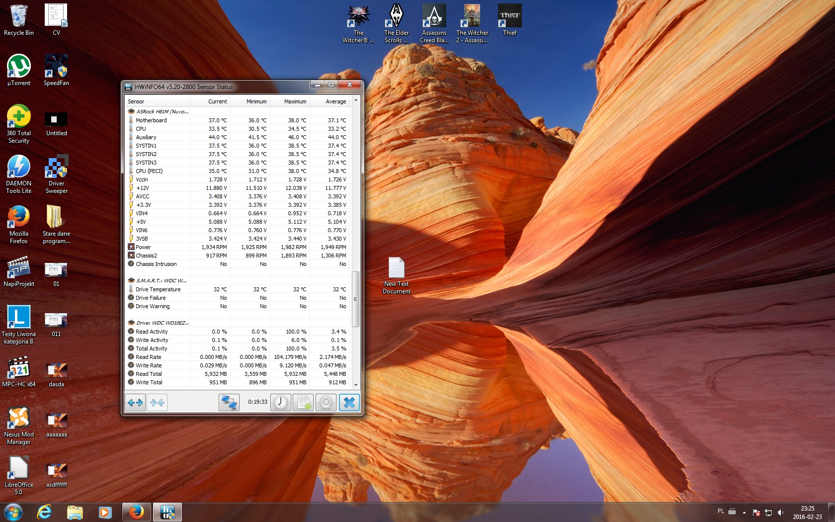

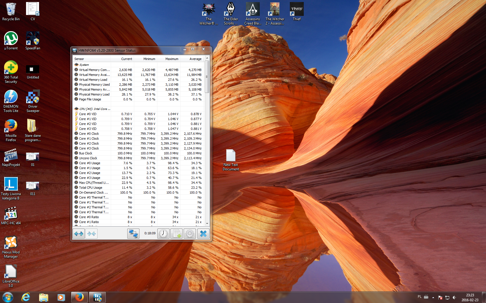

    Pograłem trochę w AC: black flag. Właśnie, czasami mam tak ( jak było teraz) włączam grę, po intro wywaliło mnie do pulpitu, i po ponownym włączeniu nie mam dźwięku... ale mogę grać dłużej. Jeżeli to ważne to mam Monitor/TV z wbudowanymi głośnikami który mam przez hdmi podłączony do PC
    • MSI GTX 960 - Podczas grania komputer traci obraz (no signal) 011.jpg (567.68 KB) Musisz być zalogowany, aby pobrać ten załącznik.
    Screena zamieść z zakładki "sensor".
    xsxszymonxsx napisał:
    Wygląda jakby pod stresem się przegrzewała .
    Na podstawie "czego" kolega to wywnioskował?

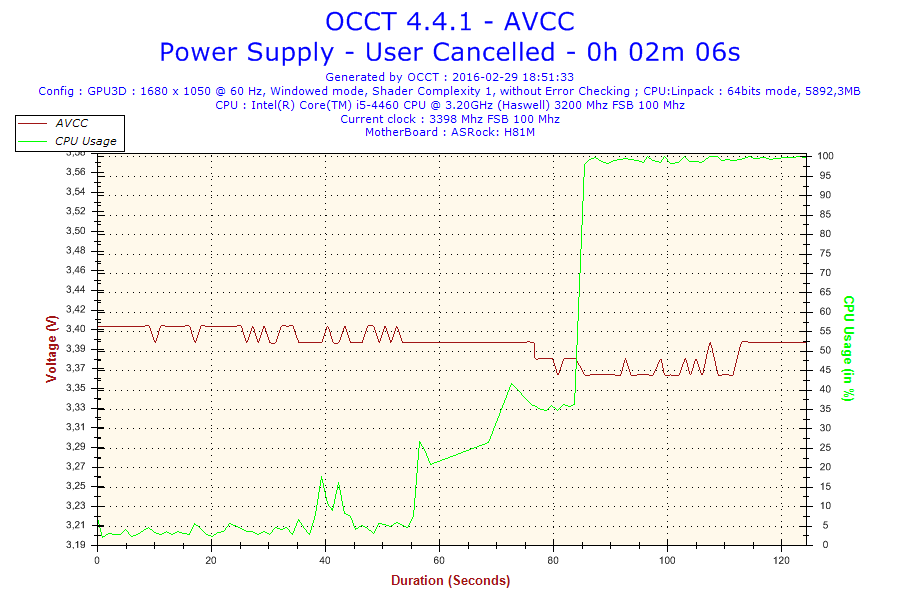

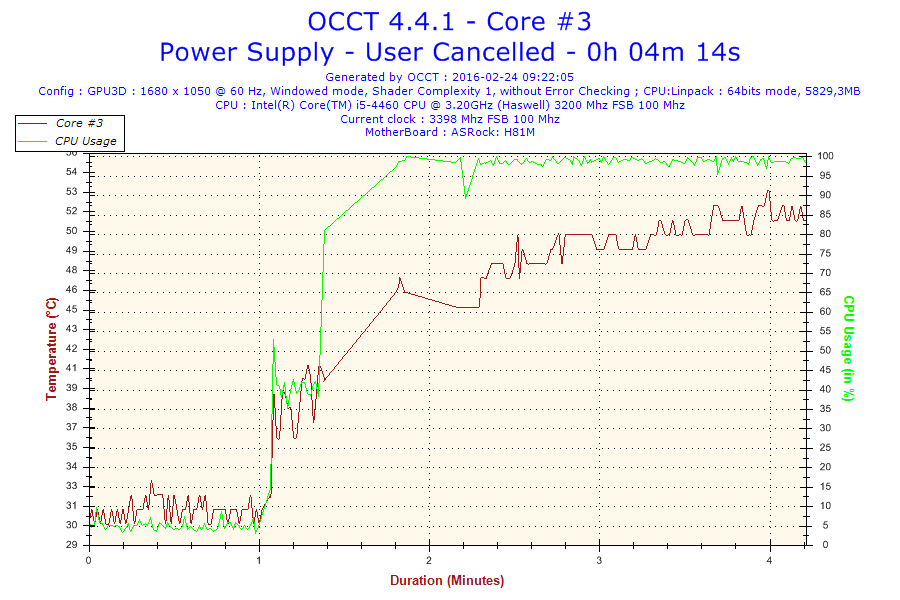

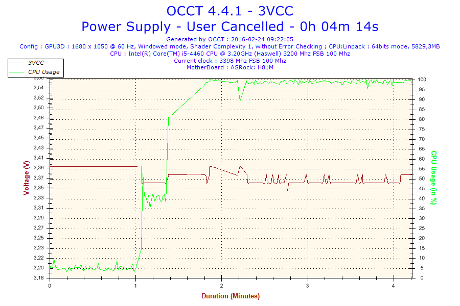

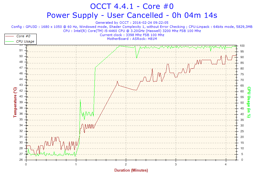

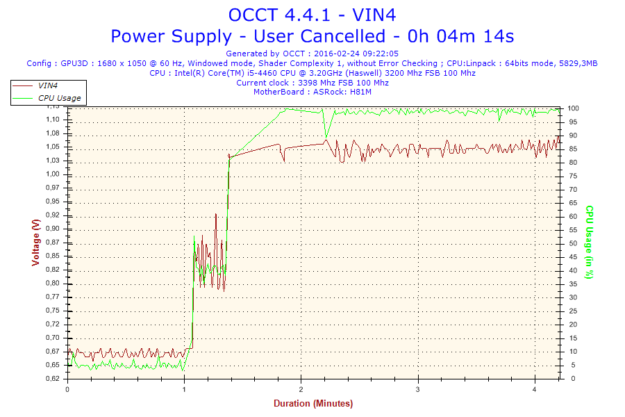

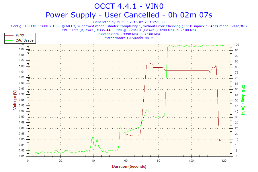

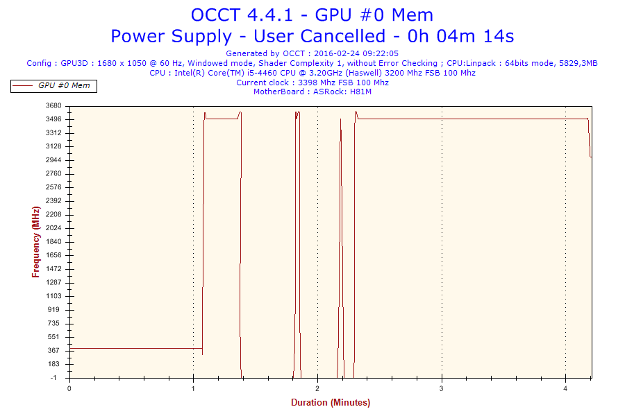

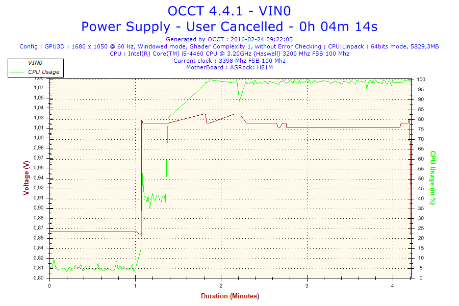

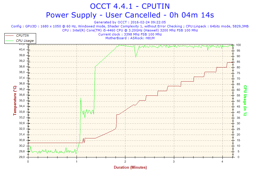

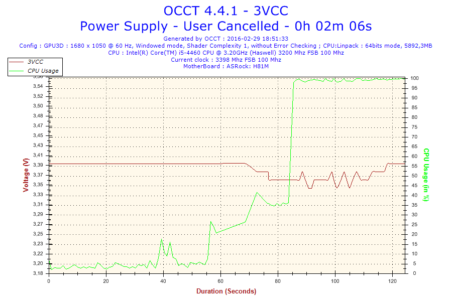

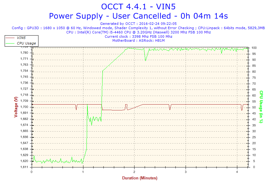

    Temperatury są OK. Napięcia siadają - odczyt programowy jest niewiarygodny ale spadki zwykle oznaczają spadki jednak. 12V siada do 11,5V - niby nadal w normie ale wahania o 0,5V na markowym zasilaczy nie biorą się z powietrza.
    Sugeruje albo pomiar napięć pod obciążeniem i bez linie 12V i 5V (miernikiem) albo program OCCT test Power Supply (jak robić pomiar to też tym obciążać)

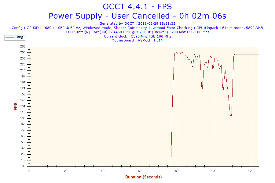

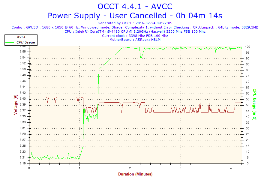

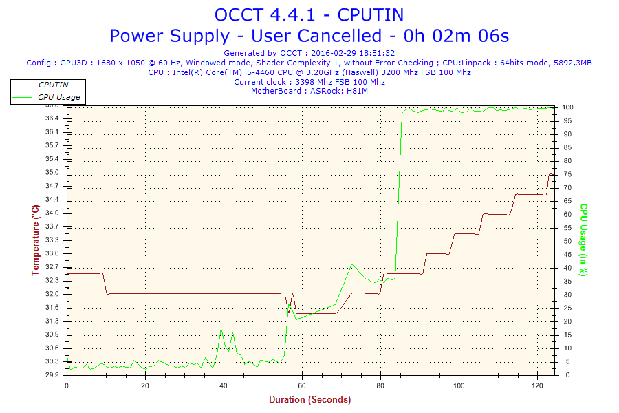

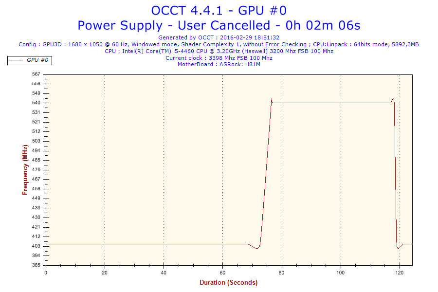

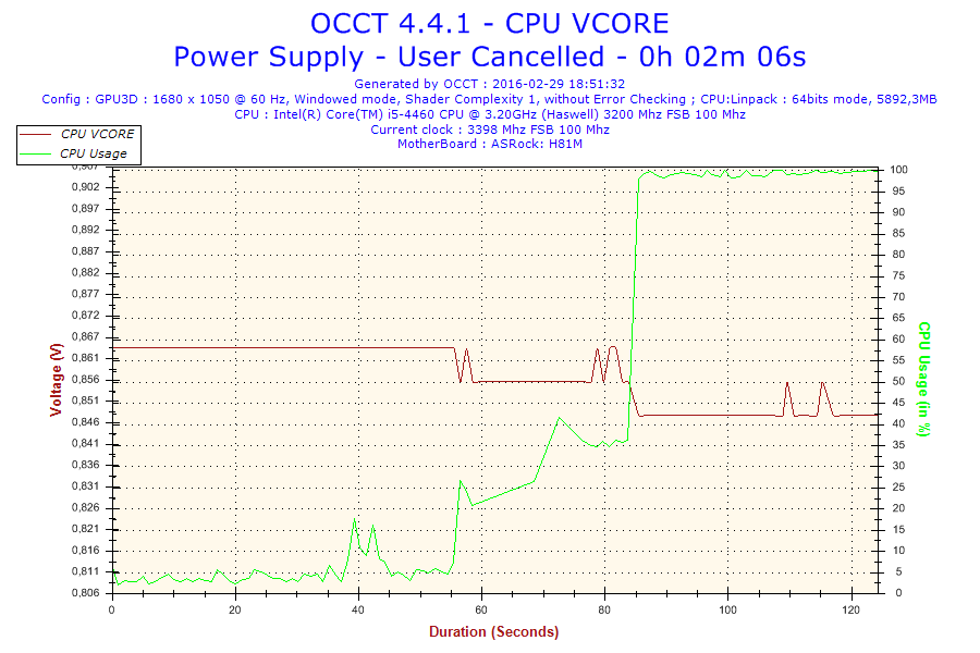

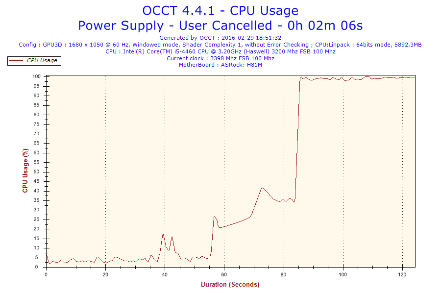

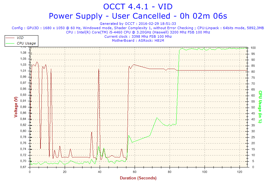

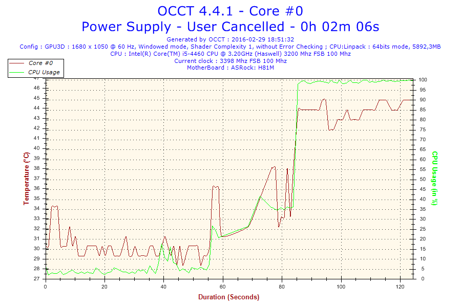

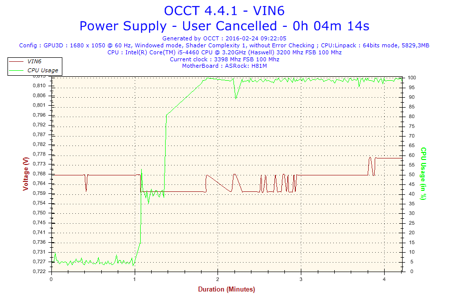

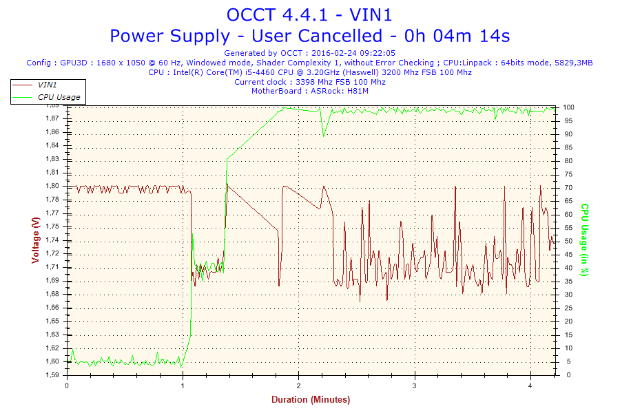

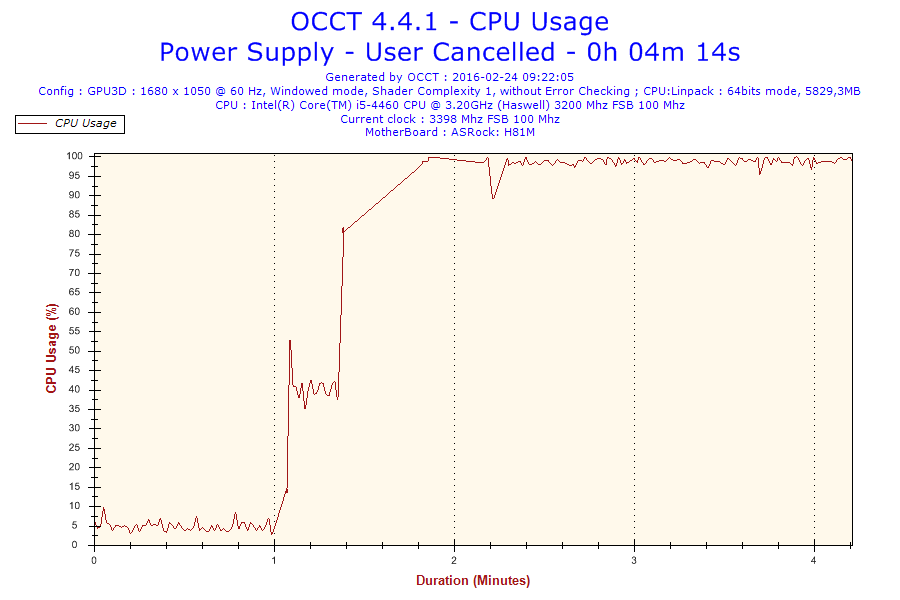

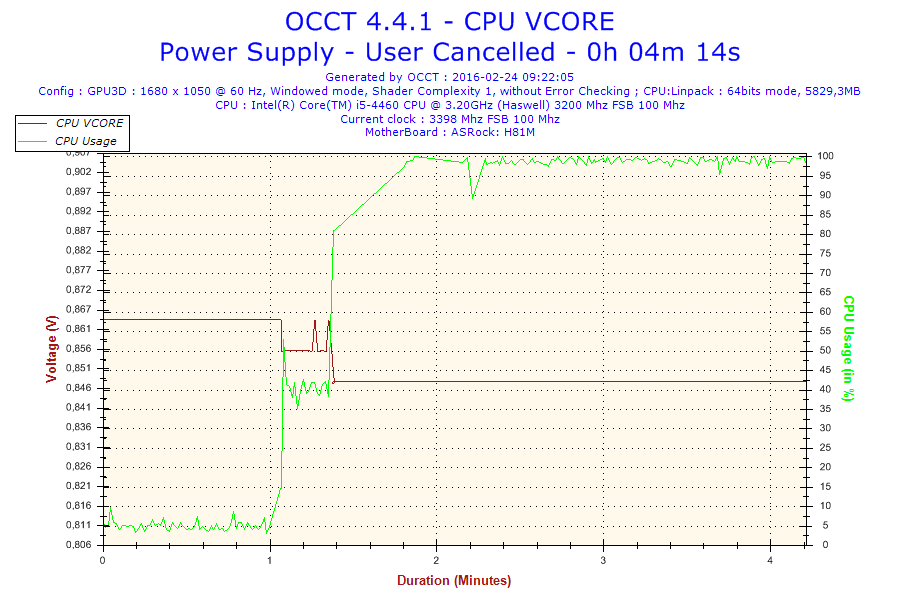

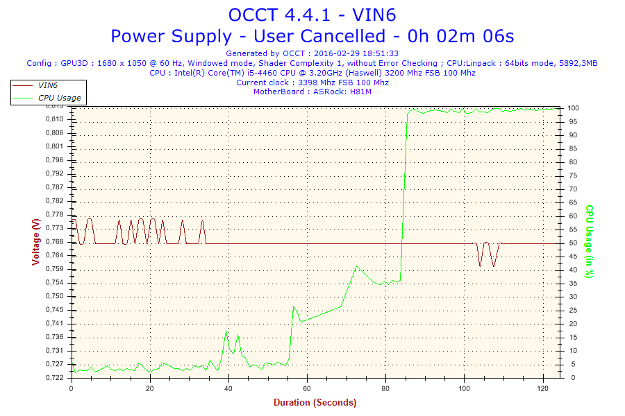

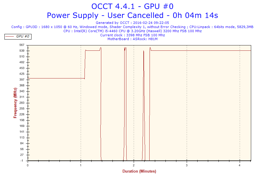

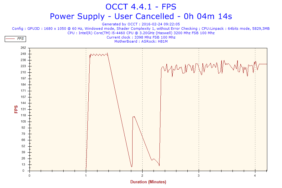

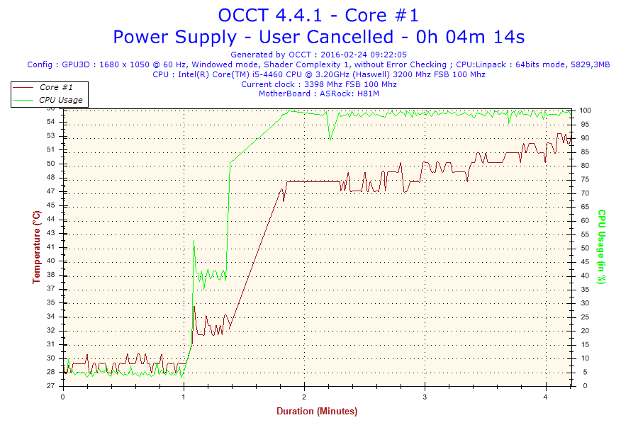

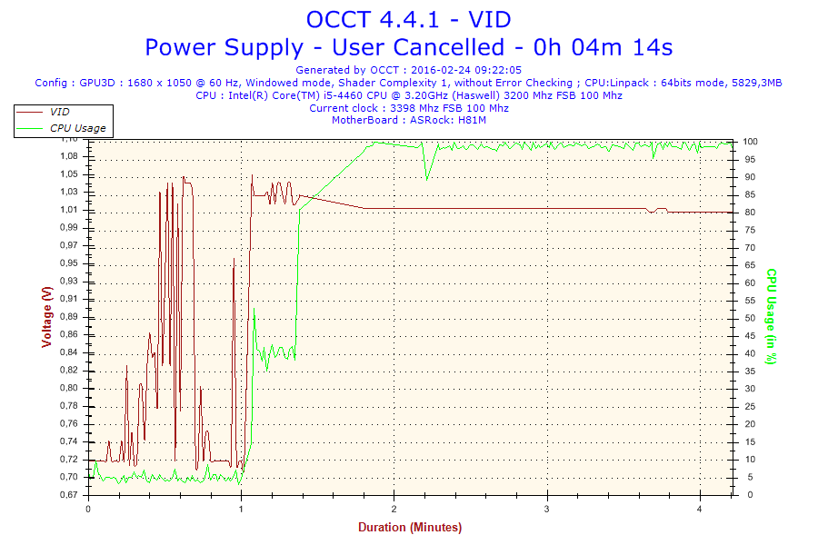

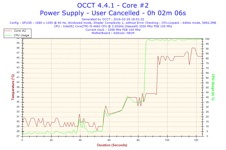

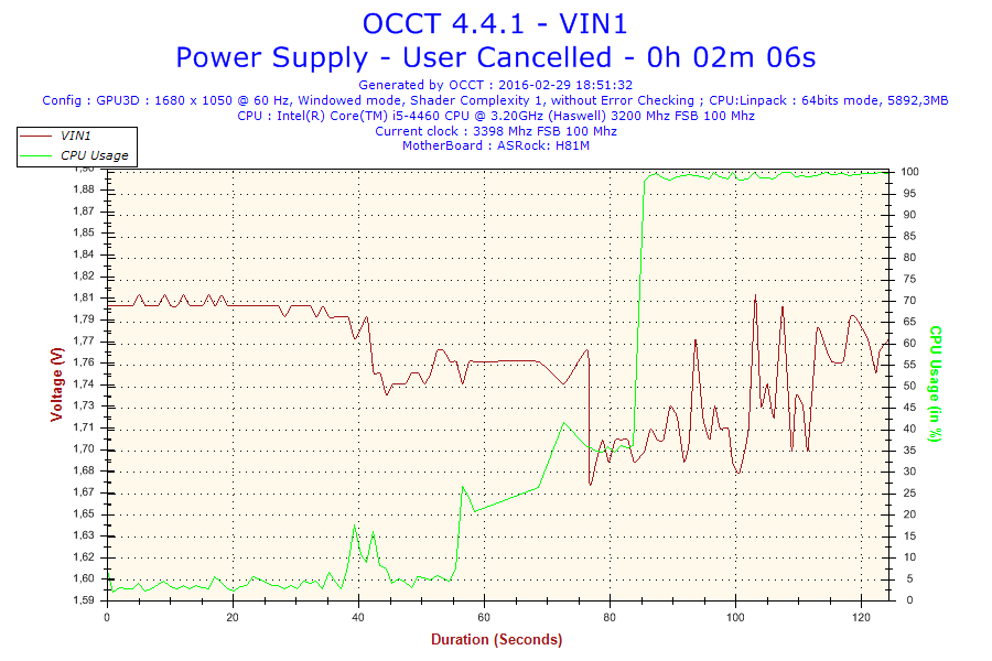

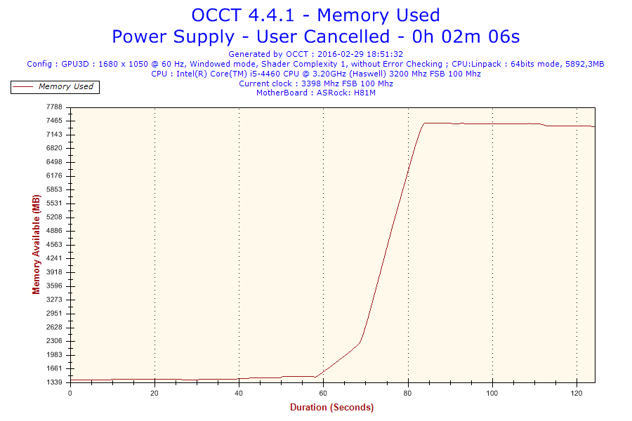

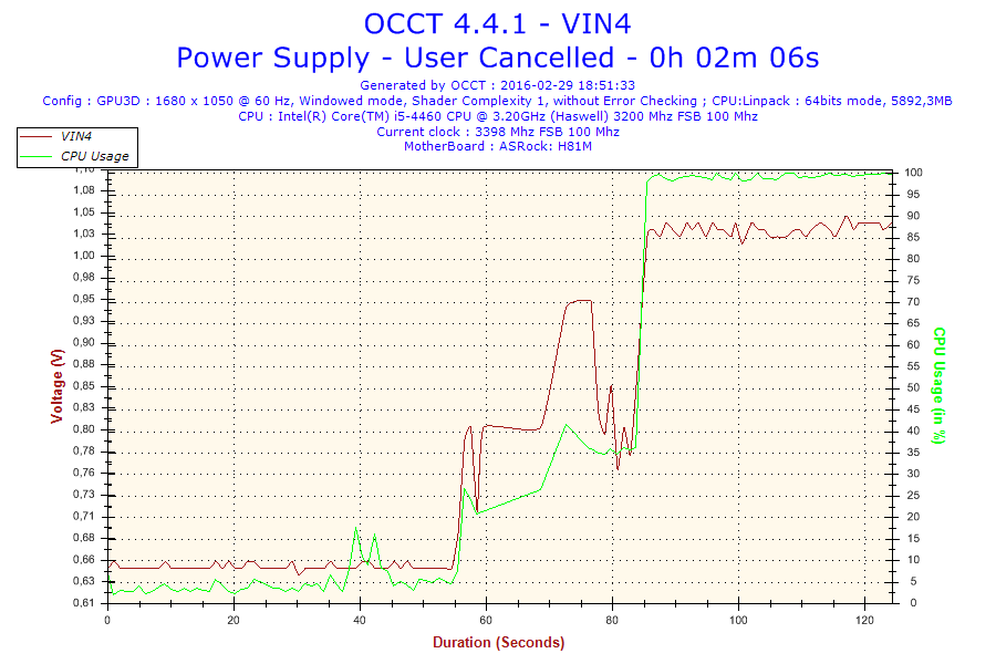

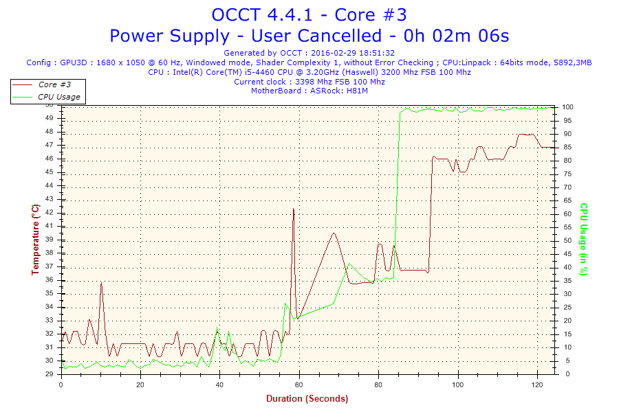

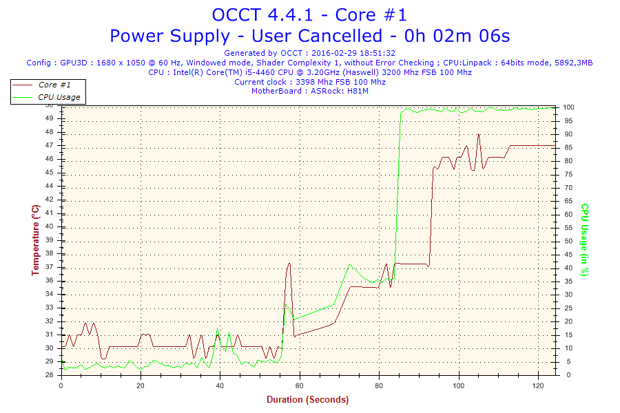

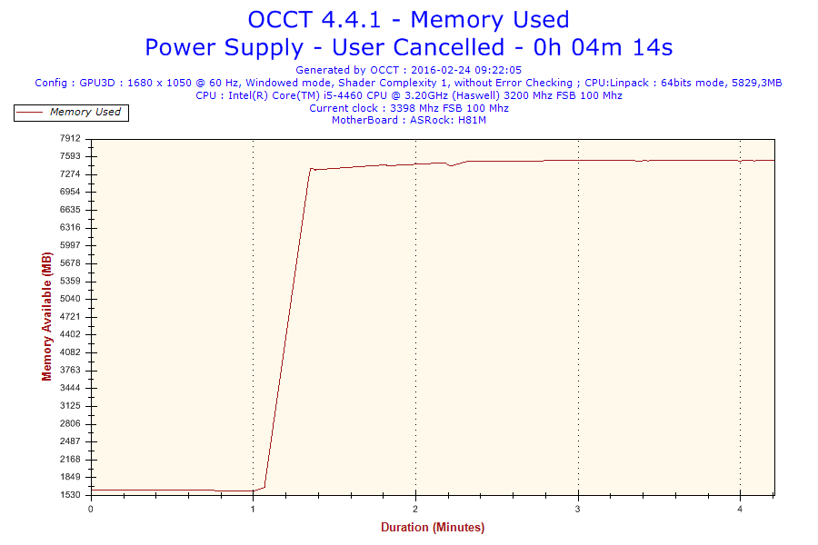

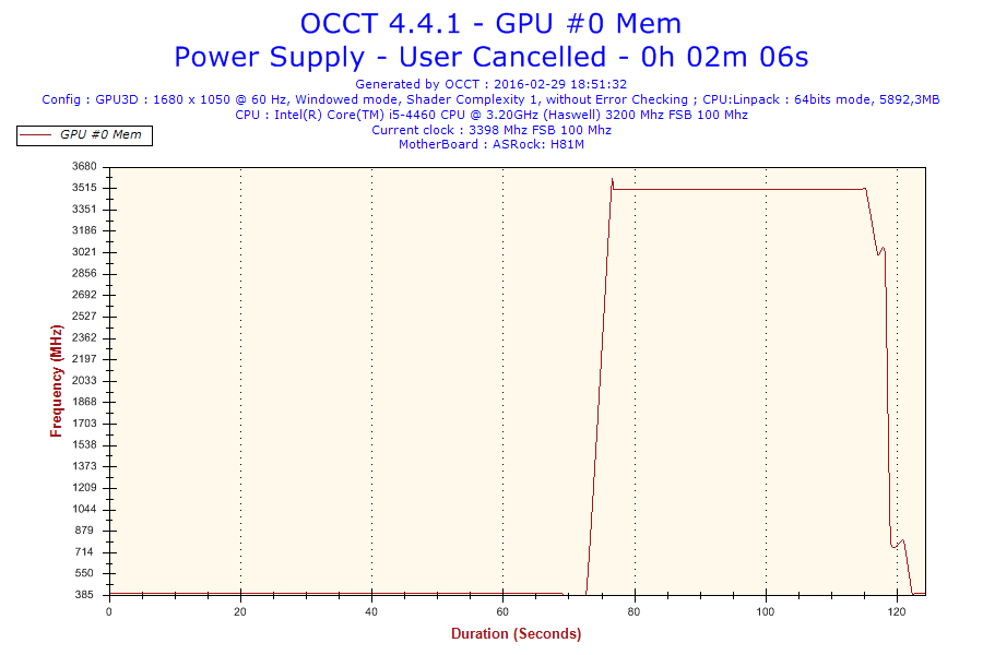

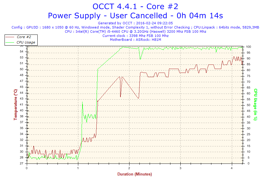

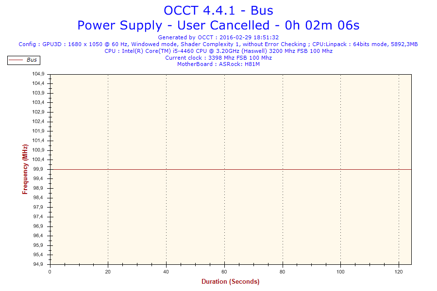

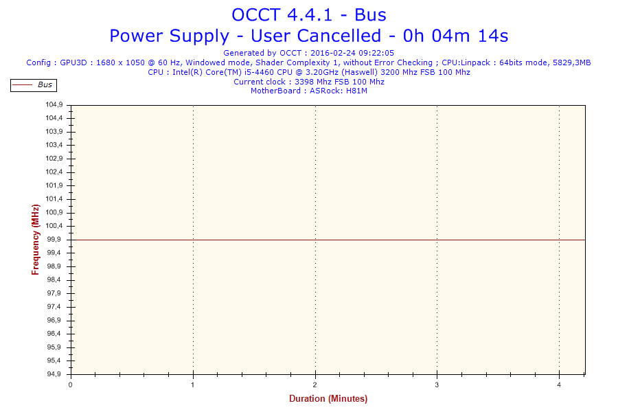

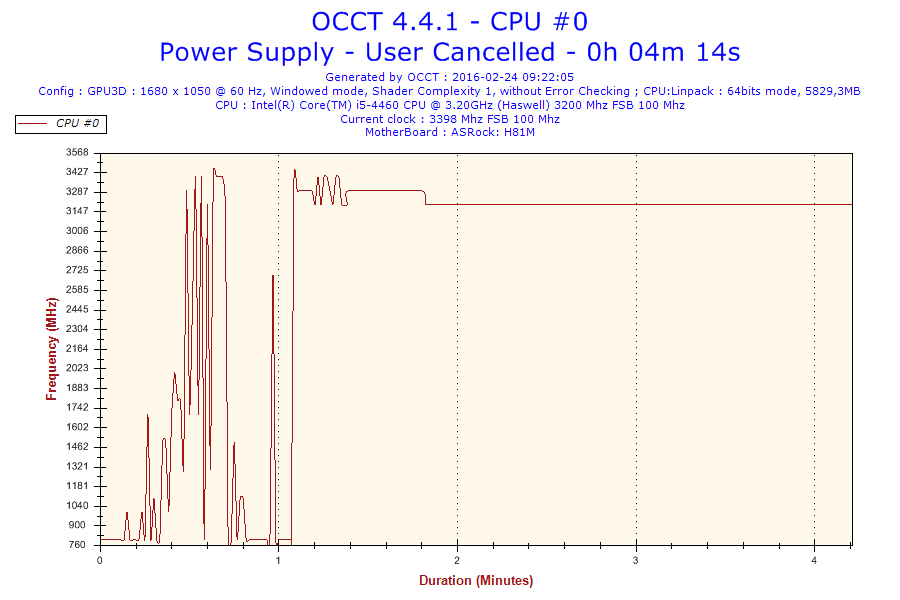

    Ok, zrobiłem test tym OCCT do wyskoczenia błędu. MSI GTX 960 - Podczas grania komputer traci obraz (no signal) MSI GTX 960 - Podczas grania komputer traci obraz (no signal) MSI GTX 960 - Podczas grania komputer traci obraz (no signal) MSI GTX 960 - Podczas grania komputer traci obraz (no signal) MSI GTX 960 - Podczas grania komputer traci obraz (no signal) MSI GTX 960 - Podczas grania komputer traci obraz (no signal) MSI GTX 960 - Podczas grania komputer traci obraz (no signal) MSI GTX 960 - Podczas grania komputer traci obraz (no signal) MSI GTX 960 - Podczas grania komputer traci obraz (no signal) MSI GTX 960 - Podczas grania komputer traci obraz (no signal)
    Błąd wyskoczył jakieś 3-4 razy w krótkim odstępie czasu

    Czyli tak jak pisałem wcześniej. Podmień zasilacz na mocniejszy i sprawdź.

    Też tak myślę - nic innego nie widać na wykresach. Wzorcowe temperatury równe przebiegi.
    Najbardziej prawdopodobny będzie zasilacz. Osobiście celowałbym w 550W z białej listy (choć przyjrzyj się wydajności linii 12V bo to różnie się ma do mocy zasilacza nawet dla białej listy). Np. Chiftech 450W ma mniej mocy na liniach 12V od BeQuiet 400W (taki przykład bo te dwa mam i się trochę zdziwiłem analizując etykiety)

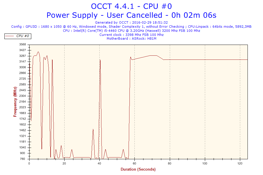

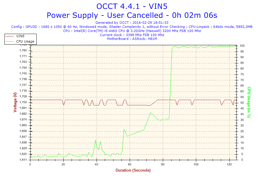

    Zrobiłem wczoraj DC w Afterburnerze... z początku wszystko było pięknie, śmigało wszystko jak szalone! Ale moja radość trwała jakoś 40 min... teraz znowu błąd wyskakuję -,- już kompletnie nie wiem co zrobić... czy to dalej może być zasilacz skoro po DC karty dalej się crash'uje? Wstawiam najnowsze zdjęcia z OCCT :

    A puść test gpu na niskich taktowaniach karty. Jeśli też pojawi się błąd to będzie już na kartę wskazywało. Najłatwiej byłoby wtedy zabrać samą kartę do kogoś i przetestować w innym komputerze (najlepiej żeby ten inny komputer miał solidny zasilacz).
    Generalnie - sprawdziłeś czy w zasilaczu nie dzieje się nic złego? Nie wszystko widać ale czasem puchną kondensatory, czasem coś się grzeje i odbarwia laminat. Coś tam da się gołym okiem zobaczyć. To tak w kwestii dlaczego działało i przestało. PS jasna rzecz że żeby rozebrać zasilacz trzeba go odpiąć całkiem od sieci i rozładować kondensatory. Rozładować je najłatwiej tak że wyłączasz komputer (na płycie głównej nadal świeci się dioda) odpinasz kabel od zasilacza i czekasz aż dioda zgaśnie. Wtedy dopiero odpinasz zasilacz od płyty głównej.

    zrobiłem test 3D GPU i nic się nie stało przez 20 min... na power supply wyskakuję średnio po 2 min, więc mamy chyba werdykt... Poproszę kumpla jeszcze żeby wpadł mi pomierzyć zasilacz i zobaczymy co wyjdzie. Najwyżej wyśle zasilacz na reklamację... a jaka polecacie 550'tke w w dobrym stosunku jakości do ceny? Żeby zaraz szlag go nie trafił
