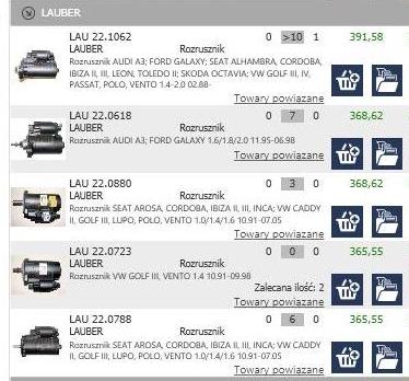

    Mam Golfa 3 z 94 roku z silnikiem 1,4. Silnik niestety został przegrzany i zaczął spalać duże ilości oleju, więc kupiłem używany silnik. Oznaczenia na głowicy identyczne. Z zewnątrz też prócz... no właśnie... ząbków rozrusznika na kole zamachowym.
    Po przekładce i zamontowaniu wszystkiego próbuję odpalić silnik a rozrusznik kręci, ale nie zazębia się z kołem zamachowym. Po oględzinach zauważyłem, że w moim starym silniku zęby na rozrusznik są zaraz na początku a w nowym lekko oddalone. Czy to jest normalne?
    Były 2 rodzaje rozruszników?

    Jeśli obudowa jest taka sama to spróbuj przełożyć koło zamachowe ze starego silnika. Jeśli jest takie samo tylko wieniec jest inny to powinno być dobrze.

    Katalog podaje 5 rodzai rozruszników do takiego golfa więc masz szansę że jakiś będzie pasować, niestety nikt Ci raczej nie powie jaki będzie właściwy dla Ciebie. Jeden już masz to zostało 4... Dokładne pomiary lub jakiś dobry szrot z częściami i wyrozumiały sprzedawca który pozwoli przymierzać i w razie czego oddać niepasujący Golf 3 1.4 44kW - Czy były 2 rodzeje rozruszników? Nie łapie na ząbki koła zam.
