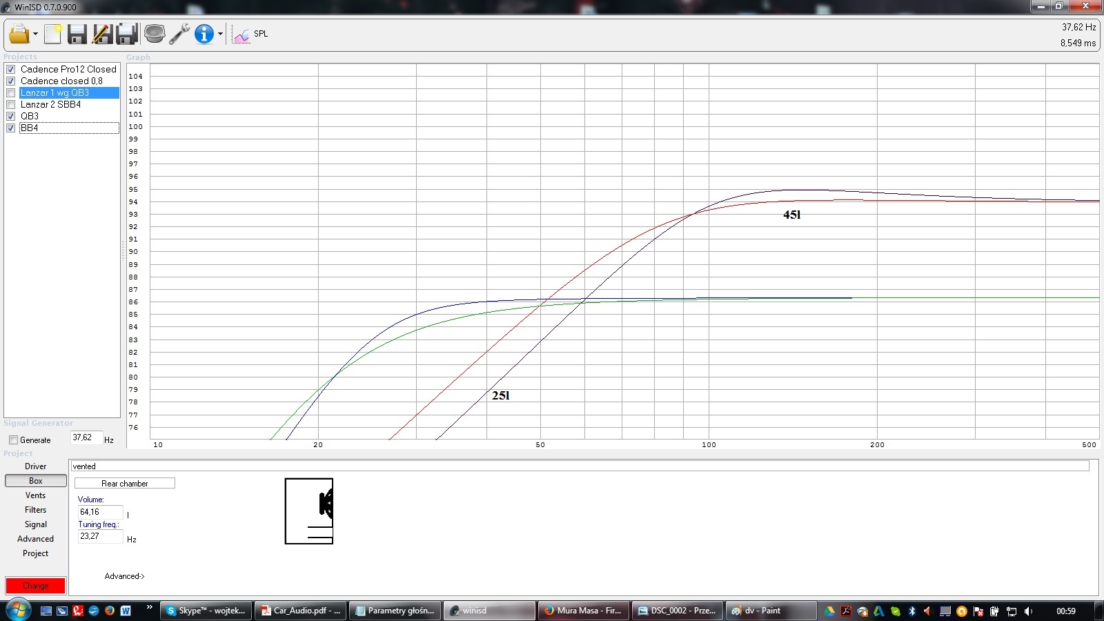

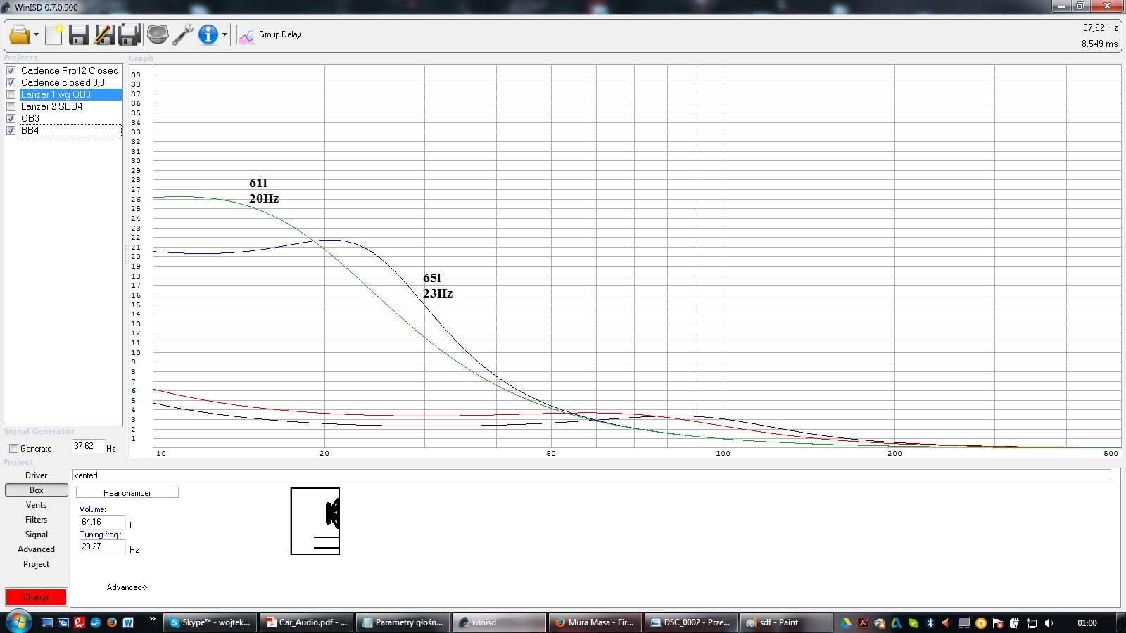

    Cześć, na forum głośników nikt nie był wstanie mi pomóc, mam nadzieję że ktoś stąd ma wiedzę. Otóż buduję skrzynię do auta a że bardziej ze mnie mechanik niż akustyk mam parę pytań.
    Chodzi o to, że w jednej obudowie mają grać dwa głośniki. Jeden to Cadence Pro12x (w zamkniętej) drugi to Lanzar Max12 w części BR.
    Symulowałem po dwie różne opcje w Winisd i na wykresach ciśnienia i opóźnienia wygląda to tak(załącznik). Na wykresie opóźnień opisane dwie wielkości i strojenia dla BR, na wykresie ciśnień akustycznych litraż skrzyni dla Cadenca(zamknięta).
    Winisd zasugerował mi, że wg parametrów TS podanych przez producenta obudowa zamknięta powinna mieć 24,9l i to wydaje mi się całkiem logiczne i spójne, jednak mam problem z Lanzarem.
    1. Obudowa BR o litrażu 65l i strojeniu 23Hz jest wystarczająca? Charakterystyka jest ładna i liniowa, ale coś mi mówi, że mały litraż(Model obliczeń QB3).
    2. Czy opóźnienie 20ms jest wyczuwalne? Fala pokonuje prawie 7m...
    3. Strojenie skrzyni a rezonans portu. Czy projektując skrzynie BR powinienem uwzględniać jego(otworu) własną częstotliwość rezonansową?
    Jakie obudowy są polecane pod ten głośnik w tematach istniejących już na forum? Szukałeś? O tym głośniku napisano sporo informacji .
    Po co liczysz budę dla Cadence jak masz pdf producenta z proponowanymi skrzynkami i to nawet dla różnych zastosowań.

    Nadal nie wiem czy 20ms różnicy przy subsonicznych częstotliwościach jest wyczuwalne, jaki jest wpływ rezonansu portu i czy taka liniowa charakterystyka rzeczywiście może istnieć w rzeczywistości przy zadanej obudowie(otwartej).

    A wiesz czy rezonans portu ma wpływ na na prace całego zestawu? Tj czy jest różnica między 1 portem o zadanych parametrach, a dwóch portach które dają to samo zestrojenie?
    Odnośnie strojenia tego Lanzara to trochę widziałem, ale nikt nie schodził do tak liniowej charakterystyki jak wyszła mi wg winisd stąd pytanie o ten konkretny litraż i strojenie, zresztą widać na wykresach.
  • #6 15469300
    Shadowix
    Jeśli w obudowie otwartej potrzebujesz dany port BR, to nie ważne, czy to będzie 1 większy, czy 10 mniejszych ;)

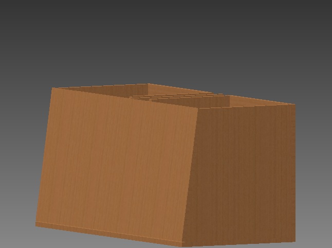

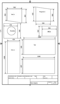

    Hej, dość powoli mi to idzie, powinno być już pocięte a dopiero jadę do obi :P
    Tak to wygląda po zamodelowaniu, nie patrzcie na tego PDF bo to taki chaos w opisie wyłącznie dla mojego użytku.
    Skrzynia ostatecznie około 96l - BR głośnik i wzmonienia (80-85 Netto) BR szczelina 500x55 długi na bodaj 340. Strojenie w teorii na 43Hz
    LanzarMax12/CadencePro12x - Budowa podwójnej skrzyni w układzie BR + Closed LanzarMax12/CadencePro12x - Budowa podwójnej skrzyni w układzie BR + Closed LanzarMax12/CadencePro12x - Budowa podwójnej skrzyni w układzie BR + Closed
    PS, wzmocnień nie modelowałem, ale będą standardowe "zastrzały" klejone i przybijane do ścian z listwy OSB 12x30 w przekroju, która została mi po innym projekcie.
    Co bardziej polecacie na obicie: Tani materiał go obijania głośników z Alleejaja, czy trochę grubszą i ciekawszą wykładzinę biurową (ok 15zł/m^2)?
    Płyta zamówiona, będę musiał wykonać sam tylko dwa cięcia ukośne + otwory :D
    Przy założeniu 730kg/m^3 waga wyniesie dokładnie 40kg + 1kg wzmocnienia + głośniki, czyli jakieś 50kg łącznie. Chyba przyda się pod to wózek :D
