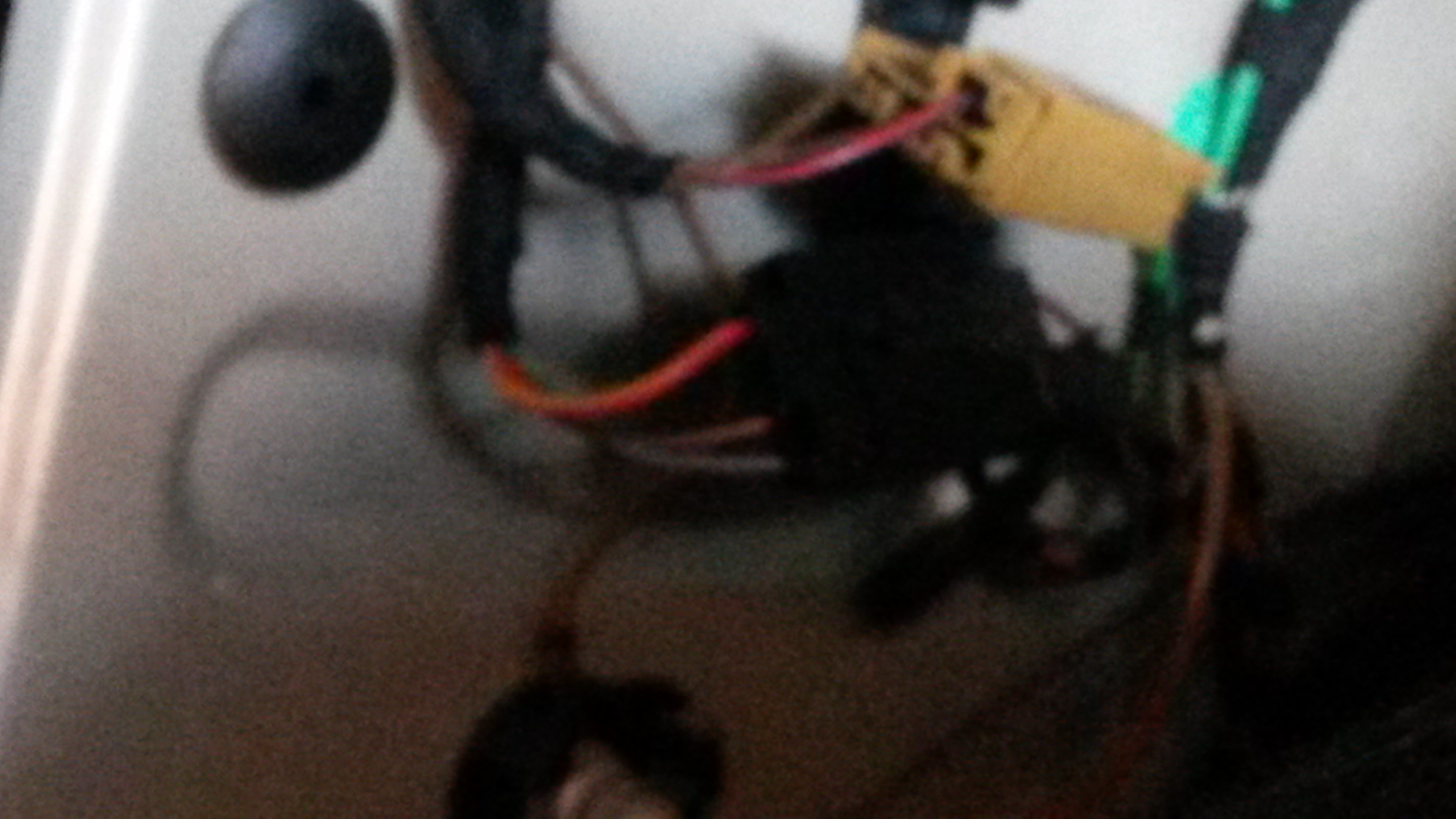

    Posiadam VW borę 2000r. 1,9 TDI i mam problem z elektryką a dokładnie gdy otwieram klapę bagażnika centralny zamyka wszystkie drzwi (rygluje i uzbraja alarm oryginalny). Wymieniłem kable na łamaniu (ktoś już tam lutował), wymieniłem zamek dolny, sprawdziłem mikro-styki do otwierania klapy, sprawdziłem siłownik. I problem jest nadal. Odczyt błędów kompem:
    -00953 limit czasu ośw. wnętrza
    -01389 przełącznik otwierania tylnej klapy bagażnika (F124) 29-10 zwarcie z masą -sporadyczny (nawet po wymianie go wywala)
    Dodam jeszcze ze myśleliśmy ze moduł jest walnięty więc podstawialiśmy dwa inne (1J0 959 799 AH) ale te błędy się na każdym powtarzają. Jak go kupiłem nie działało oświetlenie kabiny po otwarciu drzwi ale to naprawiłem był złamany zimny lut i po tej naprawie wyszły te cyrki z klapą. Nie wiem gdzie mam szukać dalej.
    Proszę pomóżcie bo już się chwilę z tym meczę

    Powoli dochodzę do problemu, w bagażniku po stronie lewej pod filcem bliżej fotela są dwie kostki : jedna do zamka a druga do oświetlenia bagażnika i tablicy rejestracyjnej i właśnie po jej odpięciu wszystkie problemy znikają klapę otwieram i nic się z centralnym nie dzieje. Jak się nie mylę to kabel brązowo zielony robi zwarcie tylko z której strony czy od strony klapy czy od strony modułu?

    Jeżeli po rozłączeniu kostek jest dobrze, to problem po stronie klapy.

    wzmacniacz odpięty, klapa sprawdzona żadnej przerwy w kablach, po odpięciu kabla brązowo czarnego w kostce koło koła podczas otwierania klapy błędów nie ma tylko lampka oświetlenia kabiny się nie włącza i nie ma informacji o otwarciu klapy na zegarach.

    dzięki kolego, na razie to obciąłem ten kabel
