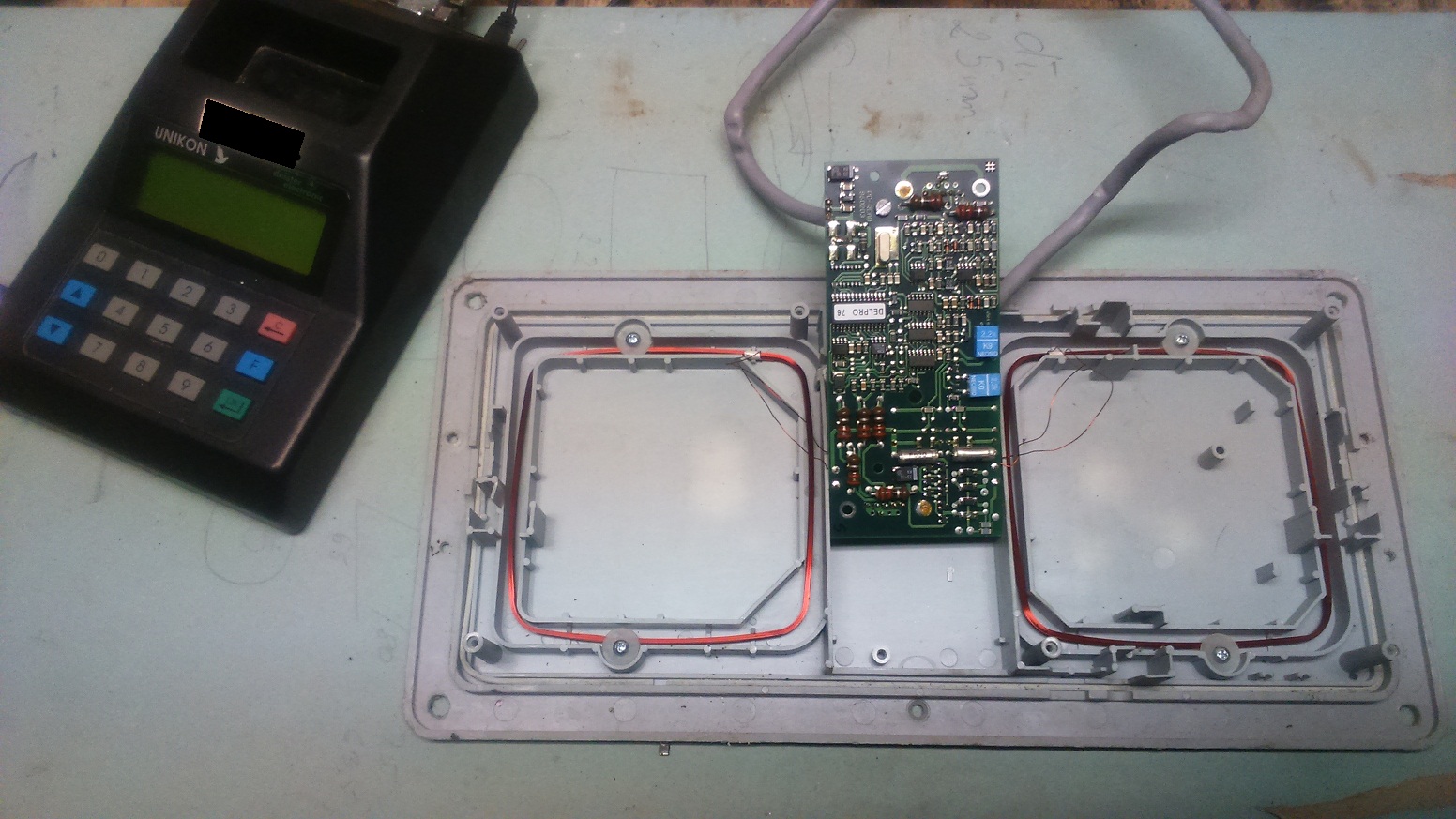

    Witam ,mam prośbę do miłośników gołębi i nie tylko, mianowicie kolega poprosił mnie o to aby zobaczyć do w/w anteny ponieważ nie sczytuje mu obrączek .Po rozebraniu okazało się ,że chyba brak jednego elementu widocznego na zdjęciu. I tu prośba do mających taką antenę o sprawdzenie czy u siebie maja taki element. Antena UNIKON - Brakujący element, nie sczytuje obrączek gołębi Antena UNIKON - Brakujący element, nie sczytuje obrączek gołębi

    Mi to wizualnie wygląda na to, że w tym miejscu jest element lecz przepalony.
    Tak czy inaczej w pierwszej kolejności musisz sprawdzić noty katalogowe wszystkich układów znajdujących się na płytce i sprawdzić czy napięcie do nich dochodzi ;-) To tak w pierwszej kolejności :)
