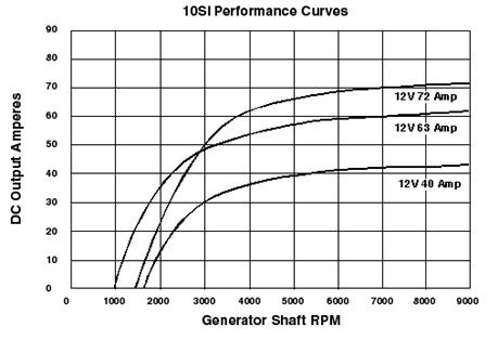

    Wymiana alternatora nic nie da!
    Popatrz na wykresy wydajności prądowej alternatora w zależności od obrotów: dla obrotów niższych, niż ok. 1000 ... 1200 wydajność prądowa jest ZERO, bo prąd wzbudzenia razy obroty nie daje napięcia wystarczającego do ładowania akumulatora.
    Jeżeli silnik na wolnych obrotach dysponuje nadwyżką mocy wystarczającą do świecenia tej lampy (obciążenie lampą go nie dławi), to rozwiązanie może przyniść zmiana koła pasowego aby podnieść obroty na alternatorze.

    Rzuuf
    Tu są przykładowe charakterystyki kilku alternatorów:
    FSO polonez - Czy alternator wytrzyma pracę z UPS-em?
    Jak widać, wymiana alternatora 63A na 72A może wcale nie przynieść poprawy wydajności prądowej dla 1500 obr/min - to wręcz katastrofa, natomiast zwiększenie obrotów KAŻDEGO alternatora daje przyrost wydajności prądowej.
