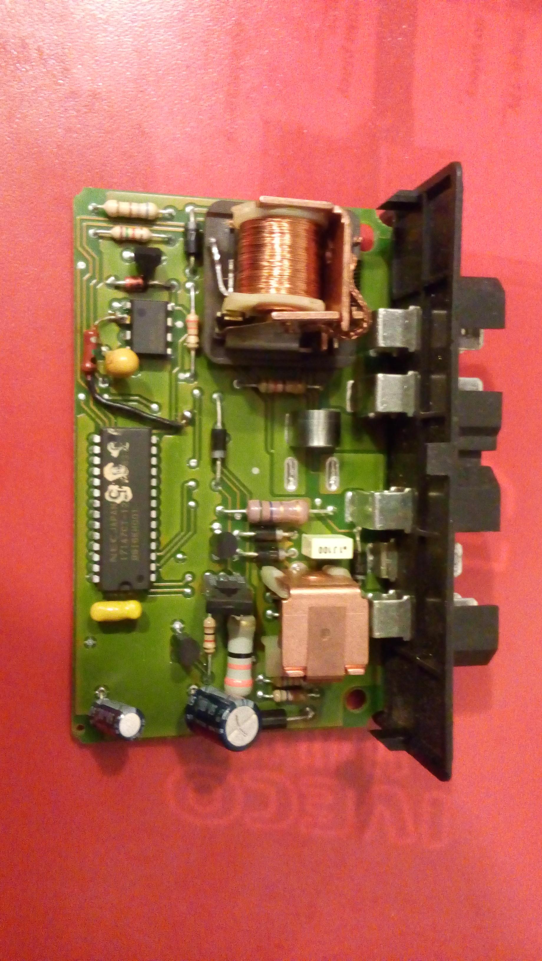

    Witam, mam problem ze sterownikiem świecy płomieniowej, w moim Iveco 2,8 TD z 1999r a dokładniej ujmując z częścią odpowiadającą za sterowanie elektrozaworem. Otóż sprawdziłem napięcia które są na obu wtykach i są OK oprócz jednego tzn. po przekręceniu kluczyka nie wychodzi nic na elektrozawór. Rozebrałem sterownik i zauważyłem, że przekaźnik który podaje napięcie na zawór wcale się nie załącza. Sprawdzałem dalej i spostrzegłem że przekaźnik (cewka) sterowana jest minusem z układu, natomiast nie mogę dojść jak to jest zrobione, Może ktoś się bawił w naprawę takiego sterownika lub może ma ktoś do tego schemat byłbym wdzięczny za pomoc, lub idąc na łatwiznę ma taki sterownik. Załączam zdjęcia mojego sterownika, gdyż spotkałem na forum Iveco zdjęcia innego sterownika i z zewnątrz był taki sam lecz wewnątrz się różnił. Czy ma to wpływ na działanie układu, czy po prostu były różne lecz zasada działania została ta sama. Z góry dziękuję za pomoc.

    Co prawda nie miałem takiego w ręku ale postaram sie pomóc.
    instalacja ok? Masz 15, 30 itd? Cewka "na krótko" działa? Czego brakuje do "zapięcia" przekaźnika? Jeśli potencjał za mały to lutownica i sprawdź elektrolity, jeśli brak wogóle plusa lub minusa lutownica i sprawdzamy diody, rezystory, tranzystory.
    #4 15471187
    PREDAT
    Poziom 24  
    Prąd na elektrozawór pojawia się dopiero gdy rozrusznik zaczyna pracować.
    Co ważne po wlączeniu zaplonu z kręceniem trzeba zaczekać, aż do momentu kiedy
    kontrolka zgaśnie. Jeżeli ten warunek nie zostanie spelniony, to elektrozawór nie
    zostanie zalączony.

    A zatem po kolei, napięcia na moduł przychodzą poprawne, tylko nie ma napięcia wyjściowego na elektrozawór, ale sprawdzałem jak świeciła się kontrolka świecy i wówczas kręciłem rozrusznikiem, z tego co piszecie to był błąd. Jutro lub w sobotę sprawdzę oporność czujnika temperatury i sprawdzę co z tym napięciem jak zgaśnie kontrolka świecy. Gdyby się okazało że dalej jest coś nie tak to pozostawałby jedynie moduł. Niemniej jednak dziękuję wam za te sugestie i niebawem opiszę efekty pracy.

    Wczoraj się dobrałem do mojego Iveco i skorzystałem z Waszych podpowiedzi. Na początek sprawdziłem oporność czujnika temperatury ( a było akurat -1°C) i okazuje się że jest ok 3kΩ, czyli OK. Następnie oporność cewki zaworu sterującego i było 8Ω, czyli również OK, podłączyłem go na krótko do aku i zawór działa prawidłowo, z ciekawości sprawdziłem czy załącza również przy niższych napięciach i wziąłem do tego celu zasilacz, dałem ok 8V i również zawór klapie, czyli nie zawór. Sprawdziłem również sterownik świecy i tak jak pisaliście, Napięcie za zawór sterujący idzie po zgaśnięciu lampki świecy płomieniowej i również jest OK.
    Wszystko jest OK a on ciężko pali, kręci, kręci, kręci i po jakimś czasie załapie i chodzi - dobrze że aku jest OK - ale jak postoi nawet w ciepłym garażu (tak jak wczoraj) to również musi pokręcić żeby załapać.
    Nasuwa mi się tak myśl, że może być nieszczelność układu paliwowego i najzwyczajniej w świecie się zapowietrza a ja się czepiałem elektryki.
    Może ktoś wie czy ta pompka paliwa co stoi zaraz za filtrem paliwa na korpusie silnika (tak z ręcznym dopompowywaniem) jest niezbędna do pracy, czy można ją ominąć, gdyż wydaje mi się że ona się poci i może to tędy dostaje sie powietrze do układu.
    Nie mniej jednak dziękuję wszystkim za istotne podpowiedzi i pomoc, bo chociaż auto jeszcze nie odpala tak jak powinno to drogą eliminacji muszę przejść do kolejnego etapu poszukiwań.
