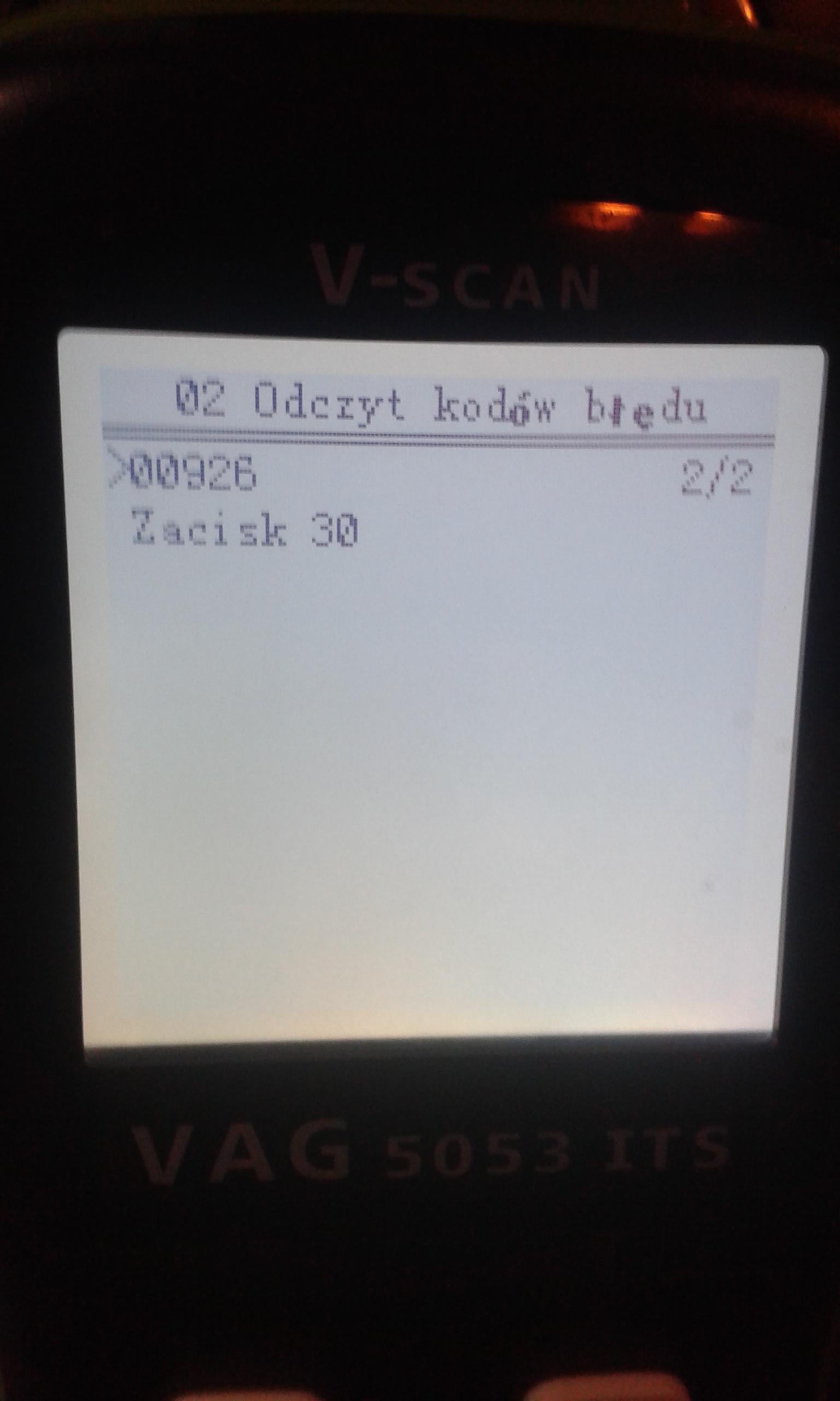

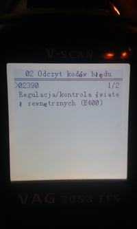

    Błędy wykryte za pomocą Viaken 5053 ITS v9.2. Jedyny objaw to pulsowanie oświetlenia najbardziej widoczne na podświetleniu włącznika świateł szczególnie gdy włączone jest dodatkowe ogrzewanie wnętrza PTC.
    Dwóch fachowców nie potrafiło tego naprawić.

    ciuqu
    Sprawdź połączenia bezpiecznik i wtyczki zasilania do modułu, Terminal 30, może coś "przyśniedziało".
