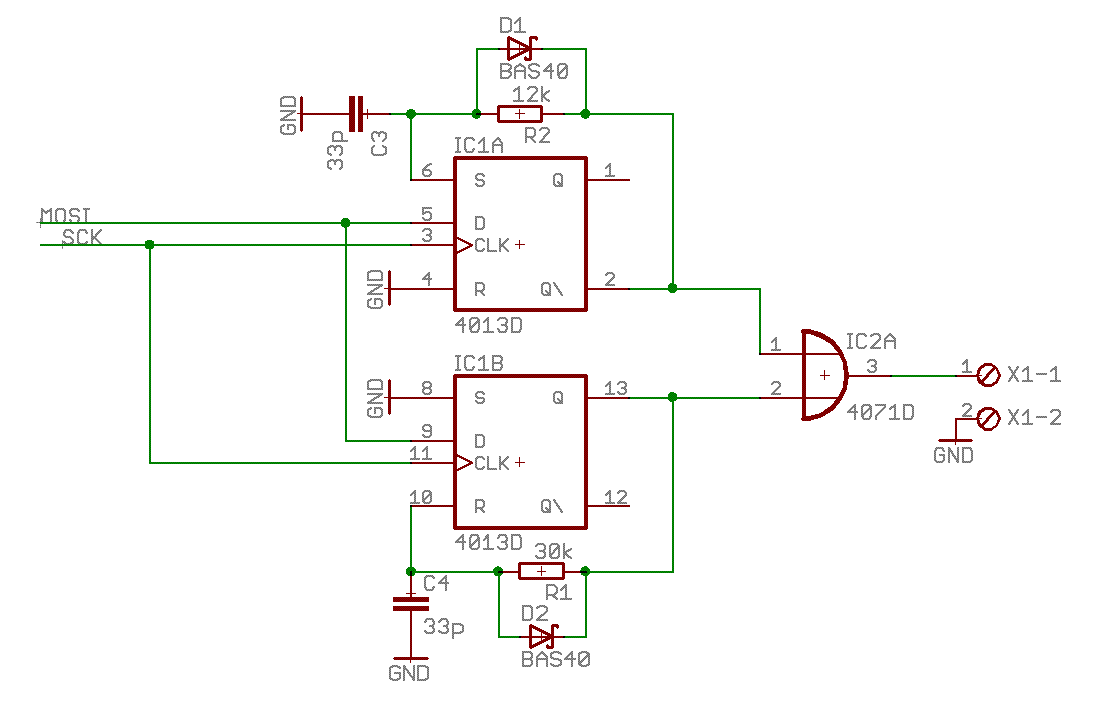

    maslak
    Kiedyś do bezpośredniego sterowania z SPI wykonałem taki układ, wadą jest że wymaga aby SPI działało z częstotliwością około 400kHz co nie zawsze jest możliwe do uzyskania, ale jeżeli mamy taka możliwość to zyskujemy bezpośrednie wysyłanie bajtów kolorów.
    AVR - UART xmega vs mega-róznice wady i zalety
