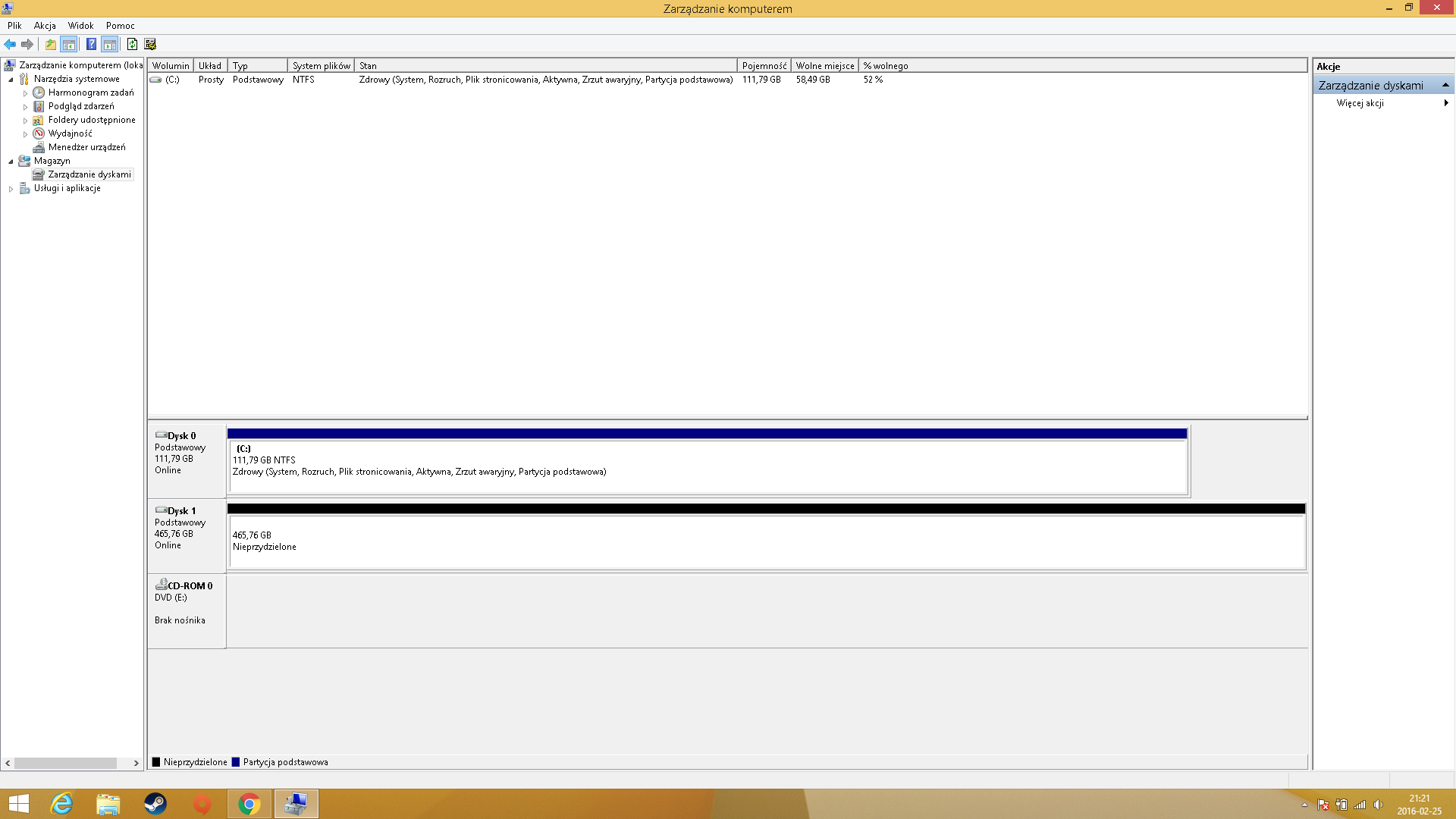

Czy zmiana MBR na dysku Xbox 360 500GB podłączonym do PC go uszkodziła? Jak naprawić?

    Problem jest taki ,że... zakupiłem dwa miesiące temu nowy xbox 360 slim e 4gb a później dokupiłem oryginalny dysk wewnętrzny 500gb. Po miesiącu konsola przestała widzieć dysk więc została wysłana z reklamacją ,po powrocie problem nadal występował więc została wysłana drugi raz przez co zaczynałem się martwić czy to czasem nie wina dysku (może jakieś skoki w napięciu były gdy nie było mnie w domu i może coś się z dyskiem stało) więc podłączyłem go do komputera przez adapter usb i w "zarządzanie dyskami" trzebabyło wybrać MBR czy GPT i przypadkowo odruchowo zaznaczyłem MBR ale NIE formatowałem dysku i jest widoczny jako "nieprzydzielony". Czy przez to MBR popsułem dysk? Jeśli tak to można to jakoś naprawić?

    Szymon640x480
    Właśnie wyczyściłeś tablicę partycji. Możesz sobie ten dysk znowu przeformatować z ustawień konsoli.
