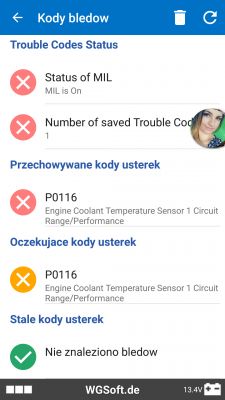

    Witam. U mnie też jest taki problem od jakiegoś czasu. Kiedyś było ok wszystko a teraz wolno się nagrzewa silnik (wskazówka po długim czasie się zaczyna się ruszac) U mnie wyskakiwał check na desce, po podpięciu pod komp wyskakiwał błąd "P0116 Engine Coolant Temperature Sensor 1 Circuit Range/Performance" od czasu wyskoczenia tego błędu temp na wskazniku wolno sie wkreca. Auto grzeje, jezdzi normalnie, spalanie nie wiem ale raczej sie nie zmienilo wiec nic z tym nie robie. Opisuje swoj problem. pozdrawiam ;)
    Z20NET Opel Vectra C 2004 - Spadek temperatury silnika podczas jazdyhttps://obrazki.elektroda.pl/7336204000_1519904800.png
