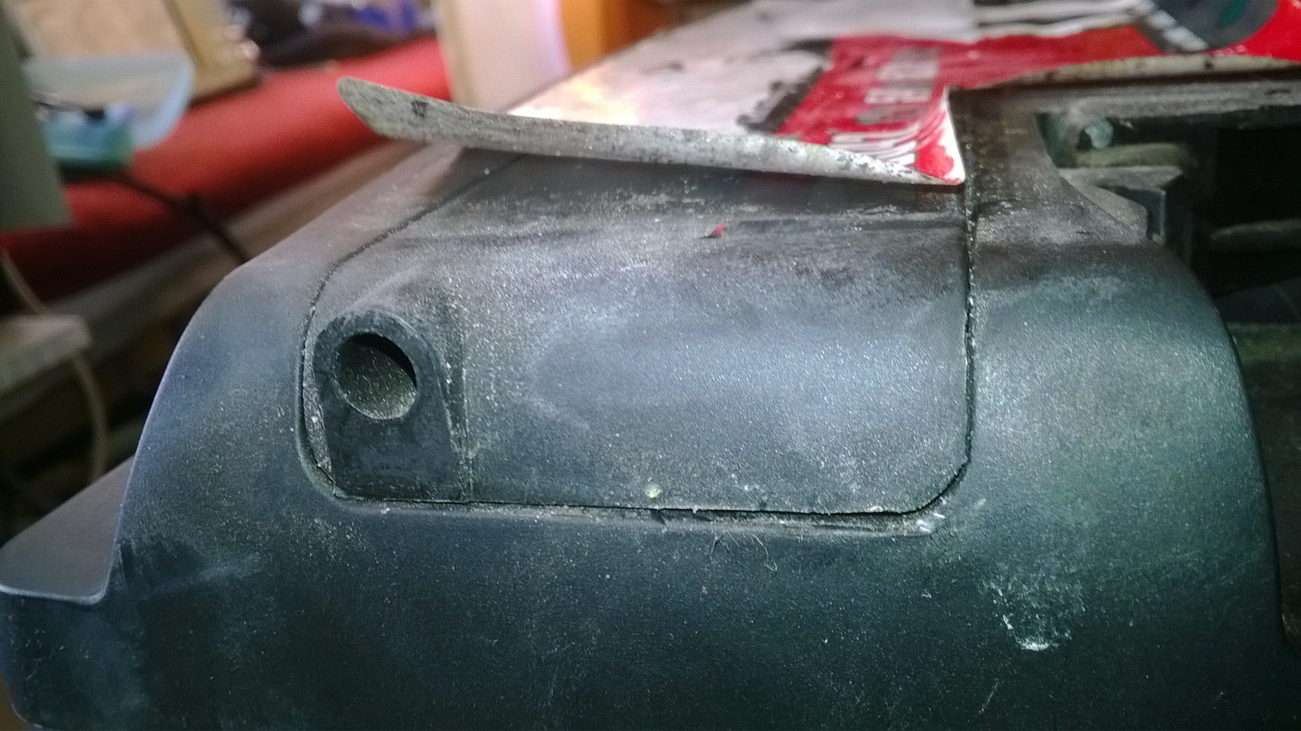

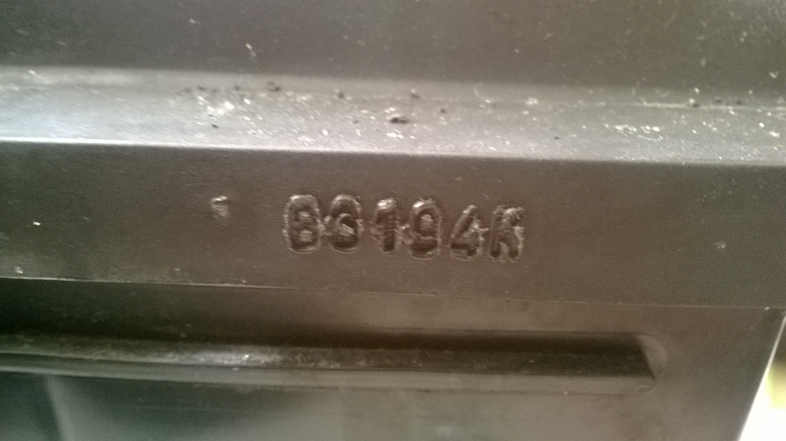

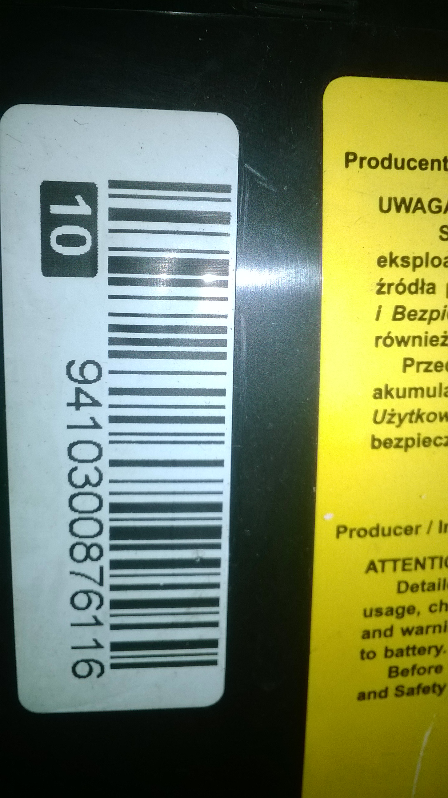

    Witam .Nie potrafię odczytać daty produkcji.Akumulator to Centra Plus.Są dwie naklejki do czytania ceny przy kasie. Jedna zaczyna się ' 3 ' a druga ' 10 '. Numer też dziwny BS194K.Nie wiem o co chodzi ? Proszę o pomoc w odczycie.Pozdrawiam.

    Wrzuć jakąś fotkę tych naklejek i wszelkich napisów jakie znajdziesz na akumulatorze może coś wymyślimy.
    Swoją drogą po co ci to?Jak odpala,dobrze się ładuje to chrzań to.Akumulator może się posypać tak samo roczny jak siedmioletni.

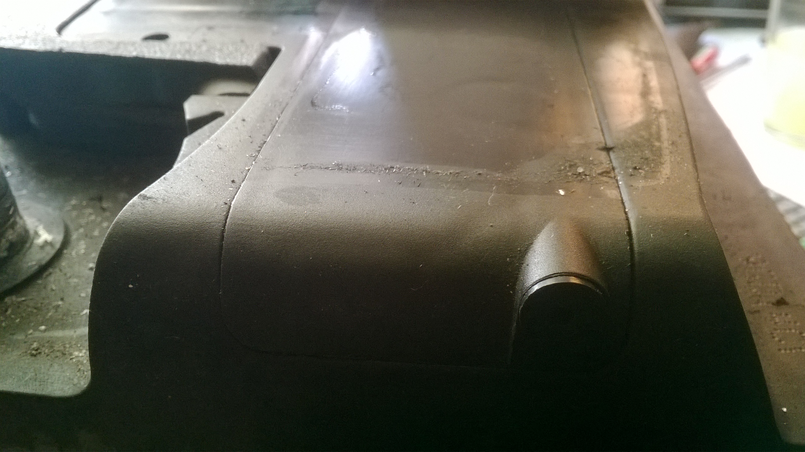

    Wcześniej nie mogłem bo nie było syna a sam nie potrafię. Akumulator nas zawiódł. Chcę otworzyć tę klapkę widoczną na 2 ostatnich zdjęciach żeby sprawdzić poziom elektrolitu, czy to jest możliwe?

  • #4 15479638
    Banasiewicz02
    tak tą klapkę się podnosi jednak uprzednio warto odkleić naklejkę górną aby się nie porwała podczas otwierania akumulatora.
    #5 15481581
    cinho90
    na przedostatnim zdjęciu jeszcze widać po prawej stronie jakiś kod chyba
    BS194K - z tego kodu to mi pasują dwie daty: listopad 2004, albo 2014 roku
