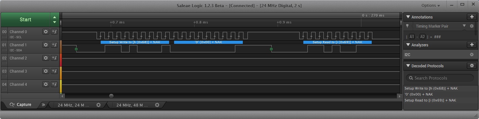

    Ty-grysek
    No ok, teraz przeszło dalej.
    Po nowym while statusy i przebiegi jak pisałem.
    Zatrzymuje się tam gdzie kiedyś.
    Dodatkowo co zinterpertował analizator:
    - Setup write to [h (0x68)] + NAK
    - '0' (0x00) + NAK
    - Setup Readed to [i (0x69)] + NAK

    Ty-grysek
    Całkiem możliwe RTC jest padnięty - z fizycznie wyjętym układem całość reaguje dokładnie tak samo :-) - takie same pzrebiegi. Sprawdzę to dokładnie i dam znać.
