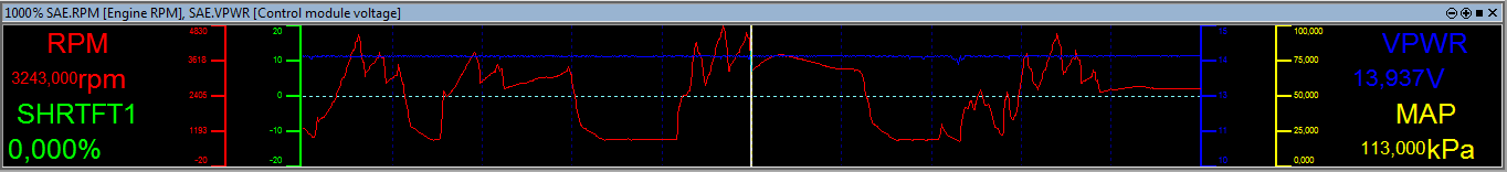

    Mam problem i chciałem poradzić kogoś kto ma pojęcie o elektronice.
    Samochód ma 1,5 roku i praktycznie cały czas jest pewien problem, nieważne teraz jaki, bo być może nie związane wcale z elektroniką. Ale w ciągu tego czasu już trzy razy był wymieniany na gwarancji akumulator (za trzecim razem tak się uszkodził, że nie dało się go nawet naładować) i według mnie jest to wszystko ze sobą związane.
    Widząc bezradność ASO zakupiłem interfejs diagnostyczny i robiłem przez miesiąc pomiary. I oto co wyszło:
    - logi z ładowania akumulatora podczas jazdy w moim samochodzie - napięcie waha się od 12,5 V do 15 V i spada do 12,5 podczas przyspieszania:
    Alfa Romeo Giulietta - Dziwne napięcia ładowania podczas jazdy1.png Download (17.47 kB)
    - logi z takiego samego samochodu z ASO - prawie idealna linia prosta, nawet podczas przyspieszania:
    Alfa Romeo Giulietta - Dziwne napięcia ładowania podczas jazdy2.png Download (15.55 kB)
    - przełożyli ten alternator do mojego samochodu i jest tak (napięcie już nie spada poniżej 13,2V i nie spada podczas przyspieszania, ale cały czas, choć rzadko i na moment rośnie do 15V):
    Alfa Romeo Giulietta - Dziwne napięcia ładowania podczas jazdy3.png Download (16.78 kB)
    Poza tym przed i po przełożeniu alternatora w moim samochodzie ładowanie akumulatora zaczyna się dopiero po jakichś 2-3 sekundach (przez ten czas jest 12,6-12,8 V, czyli trochę więcej niż napięcie akumulatora). W samochodzie z ASO ładowanie rozpoczyna się natychmiast.
    Alfa Romeo Giulietta - Dziwne napięcia ładowania podczas jazdy4.png Download (2.01 kB)
    Samochód z ASO:
    Alfa Romeo Giulietta - Dziwne napięcia ładowania podczas jazdy5.png Download (2.37 kB)
    Mają wymienić alternator na nowy, ale mam nieodparte wrażenie, że to nie pomoże, bo niby dlaczego ten sam alternator daje w takim samym samochodzie raz prawie stałe napięcie, a raz takie dziwne jak u mnie. No i to napięcie 15V, które pewnie jest odpowiedzialne za wykończenie już trzeciego akumulatora w ciągu 1,5 roku.
    Może się czepiam, ale jak dla mnie, w takich samych warunkach powinny być podobne wyniki pomiarów (takie zboczenie zawodowe), chyba że warunki nie są takie same i u mnie instalacja elektryczna jest uszkodzona.

    Jak tam jest stabilizowane napięcie? Regulator w alternatorze czy wzbudzanie sterowane zewnętrznie przez ECU? Czy możesz, może z pomocą innej osoby, zrobić takie pomiary ale zewnętrznym woltomierzem podłączonym np: przy klemach? Te padnięte akumulatory wykończone niedoładowaniem czy przeładowaniem? Sprawdzono to w ogóle?
    Nie jestem ani elektrykiem, ani mechanikiem, ale znam zasadę działania takiego układu i masz bardzo nietypową sytuację. Wyjaśnię to tak:
    1. Przyjmuje się za dopuszczalne napięcie ładowania w zakresie od 13,8 V do 14,7 V. Jest to uznaniowy kompromis pomiędzy utrzymywaniem aku w stanie naładowanym oraz intensywnością opadu masy czynnej. Przy niższym napięciu grozi niedoładowanie, przy wyższym opad masy czynnej znacznie przyspieszy zużycie.
    2. W samochodach regulator stara się podtrzymać napięcie jak najbliżej zadanego, zwykle 14,4 V, czasem bliżej jednej lub drugiej granicy.
    3. W niektórych samochodach ładowanie jest nieco bardziej inteligentne niż zwykłego źródła napięciowego i np: w upały trzyma 13,8 V a chłodzie podnosi bliżej 14,7 V. To, przynajmniej teoretycznie, przedłuża nieco żywotność akumulatora (bateria w upały woli niższe napięcie niż w mrozy).
    4. Spadek poniżej 13,8 V oznacza zagrożenie niedoładowaniem, ale jest dopuszczalny na wolnych obrotach i przy dużym obciążeniu prądowym instalacji (gdy alternator nie ma odpowiedniej wydajności na wolnych obrotach). Wtedy trzeba po prostu uważać bardziej w zimie (ogrzewanie tylnej szyby i jazda na niższych obrotach). W innych przypadkach niż spadek na wolnych obrotach oznacza usterkę. Wzrost powyżej 14,7 V już nie jest dopuszczalny - szybko wykończy akumulator, a jak wzrośnie jeszcze bardziej, żarówki, ECU i inne elementy zasilane, szczególnie elektronikę.
    5. Opóźnienia w reakcji układu ładowania widziałem w różnych autach ale było to tylko:
    a) Ładowanie nominalne po kilku sekundach od uruchomienia silnika i zgaśnięcia lampki ładowania. W danym samochodzie zawsze, przy każdym uruchomieniu było tak samo. Np: po uruchomieniu silnika przez dwie sekundy 13 V, potem 14,3 V.
    b) Opóźnienie w podnoszeniu napięcia po gwałtownym obciążeniu prądowym instalacji lub gwałtownym spadku obrotów. Np: ładowanie 13,9 V i włączenie kilku odbiorników naraz, napięcie przysiada do jakichś 13 V i w ciągu ok 1 s podnosi się z powrotem do 13,9 V. Albo spadek obrotów i przysiadnięcie napięcia na jakąś sekundę.
    Nie wiem czy te objawy to na zasadzie zużycia alternatora, czy ten typ tak ma (taka konstrukcja), czy to przez zużyte akumulatory (duże obciążenie prądowe powodowane przez sam aku, u wszystkich okazywało się, że bateria kończy żywot, ale raczej nie przez nieodpowiednie ładowanie, bo żaden aku nie był młodszy niż 4 lata, a po ich wymianie problemy z instalacją ustępowały a w zimie prądu nie brakowało).
    U Ciebie, wg. pomiaru (nie ma pewności czy jest rzeczywisty, może sam moduł pomiaru jest skopany i napięcie jest jeszcze inne) masz wzrost do 15 V na wolnych obrotach (przy włączonych światłach to nie wiem czy dałoby radę tak wysterować alternator żeby na wolnych wyciągnąć 15 V i nie puścić z dymem wzbudzenia) oraz masz spadek do 13 V przy wzroście obrotów. Jest problem z wysterowaniem napięcia - coś nie łączy, gdzieś jest zwarcie a jeśli alternator sterowany z zewnątrz, to może w układzie pomiaru lub sterowania leży problem (jeśli ma wbudowany regulator, to może pęknięty któryś przewód).

    Mierzyłem sam napięcie miernikiem samego akumulatora na postoju i po odpalenia silnika i zawsze pomiary zgadzały się z tymi mierzonymi komputerowo z dokładnością do 0,2V, więc raczej można im ufać.
    Tego opóźnienia w ładowaniu już bym się nie czepiał, tyle że w dwóch identycznych samochodach tego nie ma, więc nie jest to normalne i pewnie ma to jakiś związek.
    Też podejrzewam jakieś zwarcie, bo tak jak pisałem, kiedyś przepalił się bezpiecznik od klimatyzacji i palił się każdy nowy, co wprawdzie samo ustąpiło po tygodniu, ale wtedy też wymieniono akumulator na nowy więc to musi być wszystko ze sobą związane.
    W ASO przyczyny nie znajdą, tego jestem pewien, jak im nie wskażę palcem, a z prądem miałem tyle do czynienia, co na studiach na zajęciach z elektrotechniki.
    W przyszłym tygodniu wymienią mi ten alternator, ale co z tego jak pewnie to nic nie pomoże. Zaznaczyłem, że po wymianie zrobimy pomiary i jak wartości napięcia będą takie jak teraz, to znaczy że nie pomogło.

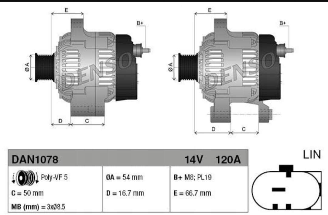

    Mam podobny problem w Giuliettcie 1.4 Tjet z 2014 roku. Aktualnie jeżdżę z podpiętą w gniazdo zapalniczki ładowarką USB dzięki czemu mogę obserwować ładowanie. Co jakiś czas występuje sytuacja, że napięcie wynosi 13,7V na wolnych obrotach i nie wzrasta podczas przyspieszania. Mało tego, potrafi spaść do poziomu 12,9V. Normalnie czyli kiedy jest ok, napięcie wynosi u mnie 14,3V.
    Sprawdziłem w serwisówce posiadany przeze mnie alternator. Jego nr to 51874105. Zamiennik DENSO to DAN1078 (patrz rycina poniżej) który wg schematu sterowany jest LIN. Czyli wszystko jest w porządku z moim autem?

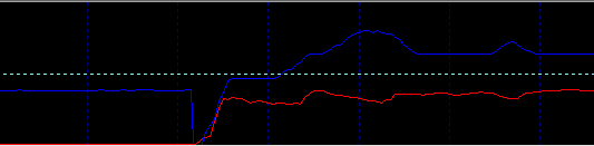

    Dziś każde nowe auto ma nacisk na ekologie - alternator nie podnosi napięcia, zeby nie poobierać mocy z silnika.
    Sprawdź jakie masz ładowanie po włączeniu świateł w czasie jazdy - dzienne diodowe nie powodują podniesienia napięcia ładowania.

    Tak, auto spełnia normy emisji spalin EURO6. W drodze z pracy zauważyłem, że napięcie ładowania wynosi nawet 12,3V. Ciekawa sytuacja występuje podczas hamowania silnikiem, wtedy napięcie potrafi podskoczyć nawet do 14,8V. Teraz nie wiem czy tak działa ten system, czy coś z moim autem nie tak.
  • #16 20516462
    ladamaniac
    Poziom 40  
    Te systemy tak działają, a jak kto obmyślił algorytm to bogowie znają. Trzeba porównać rzeczywiste napięcie ładowania z żądaniem sterownika, najczęściej sterownik silnika, czasem body czy jak tam zwą (centralna elektronika nadwozia nazwijmy umownie). Do tego dodajmy inteligentną klemę, najczęściej z komunikacją na LINie, licznik cykli ładowania, adaptację po wymianie akumulatora i już mamy bałagan, którego nawet Aso nie ogarnie.
    Na wolnych obrotach nie ładuje bo ekologia, w pełnym obciążeniu też nie, odzysk przy hamowaniu silnikiem agdzie jeszcze kondensatory wspomagające rozruch i inne start- stopy

    Otrzymałem info, że system inteligentnego ładowania w Giuliettcie można wyłączyć programami typu AlfaOBD lub Multiecuscan. A że szkoda mi nowego akumulatora to w weekend spróbuję. Dam znać o efektach.
  • #19 20559259
    boch
    Ani AlfaOBD ani Multiecuscan nie umożliwiają wyłączenia funkcji inteligentnego ładowania. Teraz pytanie - czy to taki sam ekologiczny wynalazek jak dpf i użytkownik tego nie wyłaczy, czy jest szansa na to, że fiatowski EXAMINER ogarnie temat?

    Nie słyszałem aby to była "opcja" która możan włączyć lub wyłączyć. Taka jest "strategia" ładowania i już.
