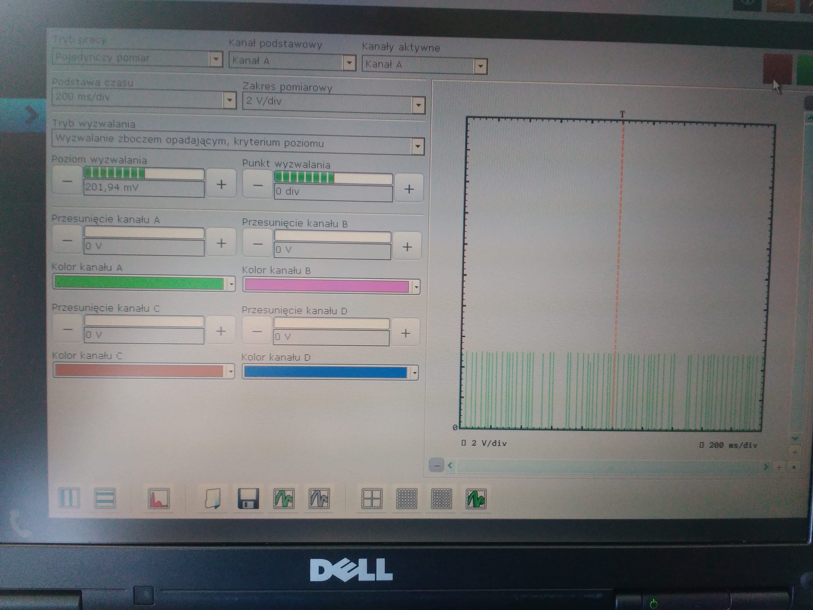

    Koledzy takie autko mnie dręczy.
    Padł aku, podmieniony nowy Bosch 74Ah, auto nie chce odpalić.
    Po podpięciu błąd P0341- czujnik G40 ( położenia wałka )- niewłaściwy sygnał.
    Skasowany i po kilku kręceniach odpalił, pochodził kilka sekund i zgasł.
    Czujnik podmieniony na nowy, teraz odpala ale trzeba kręcić ok 4-5 sekund żeby załapał. Później pracuje normalnie.
    Cały czas błąd P0341.
    Druty od czujnika do stera sprawdzone i są ok, rozrząd na blokady już 2 razy, masy wszystkie czyste i sprawdzone.
    Na G40 napięcie 4,95V także oki.
    Podczas pracy napięcie na 2 pinie (hall) wynosi 0,29-0,31 V. Nie powinno się zmieniać 5 V - 0 V ??
    Czujnik nie obciera o koło foniczne na wałku.
    W czasie pracy kasuję błąd i on od razu powraca.
    Synchro w gr.4 blok 4 dokładnie 0.
    Czujniki już były 2 nowe założone.

    Typowe zachowanie przy usterce g 40. Jesteś pewien montowanych czujników ?Przebieg powinien być prostokątny o kilku szerokościach wypełnienia w czasie jednego obrotu 0-5V. Sprawdziłbym jednak dokładnie instalację (przejścia i zwarcie do innych przewodów), przede wszystkim w okolicy rozrusznika. Ostatecznie sterownik.

    Na żadnym wykresie nie ma prawidłowego sygnału z czujnika.

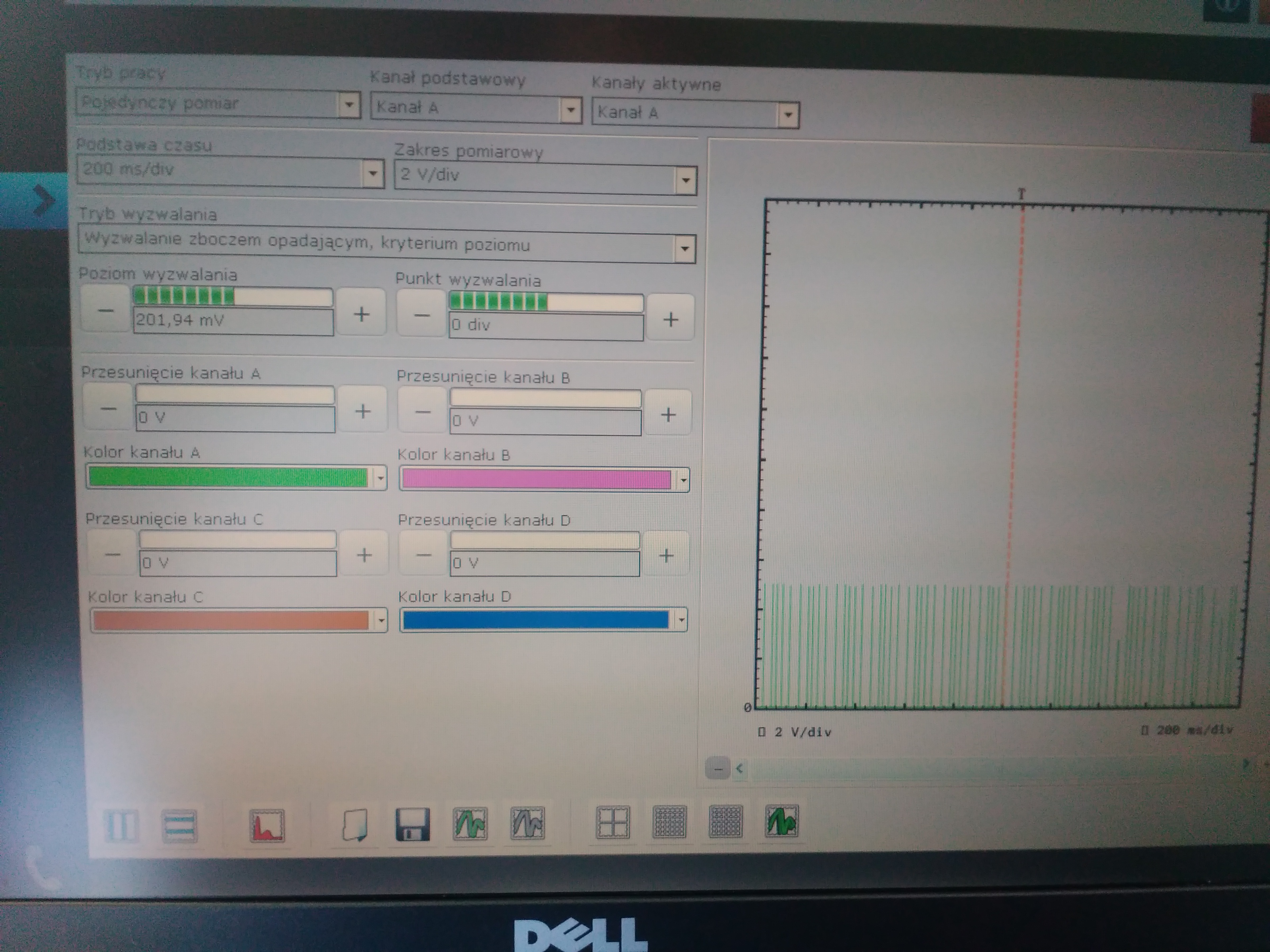

    Kable od kostki do stera są nowe. Wiem, że powinien być kwadratowy wykres. U mnie za każdym razem jest zły. Czujniki 2 nowe i jeden używka. Na wszystkich takie same parametry.

    Jeśli robił to oscyloskopem i ustawił parametry, to szukaj w 0341.

    Aby zawęzić obszar poszukiwań, ustaw tak, abyś na ciepłym silniku bez odbiorników miał chwilowe spalanie w okolicach 0.5-0.6 litra na godzinę.
    Nie masz dostępu do innego oscyloskopu? CDiF często pokazuje różne dziwne rzeczy.
    Kolejna sprawa, czy przewody od sterownika do czujnika masz nowe, a stare są całkowicie odcięte czy podłączone z jednej strony robiąc za antenę?
    Jeszcze co mi przychodzi do głowy, to czy izolacja na przewodach w głowicy od PD jest na miejscu czy nie zaczyna odpadać i nie sterczą gołe druty, sprawdź też to.

    Oscyloskop w cdif nie nadaje się do niczego.

    Koledzy problem już dawno rozwiązany.
    Winna wtyczka, konkretnie jeden konektor miał słaby kontakt z przewodem. wrzuciłem nową wtyczkę z okablowaniem bezpośrednio do stera i po problemie.
    Oscyloskop w CDIF ładnie pokazał że zygnał jest zły.
    Dzięki za porady
