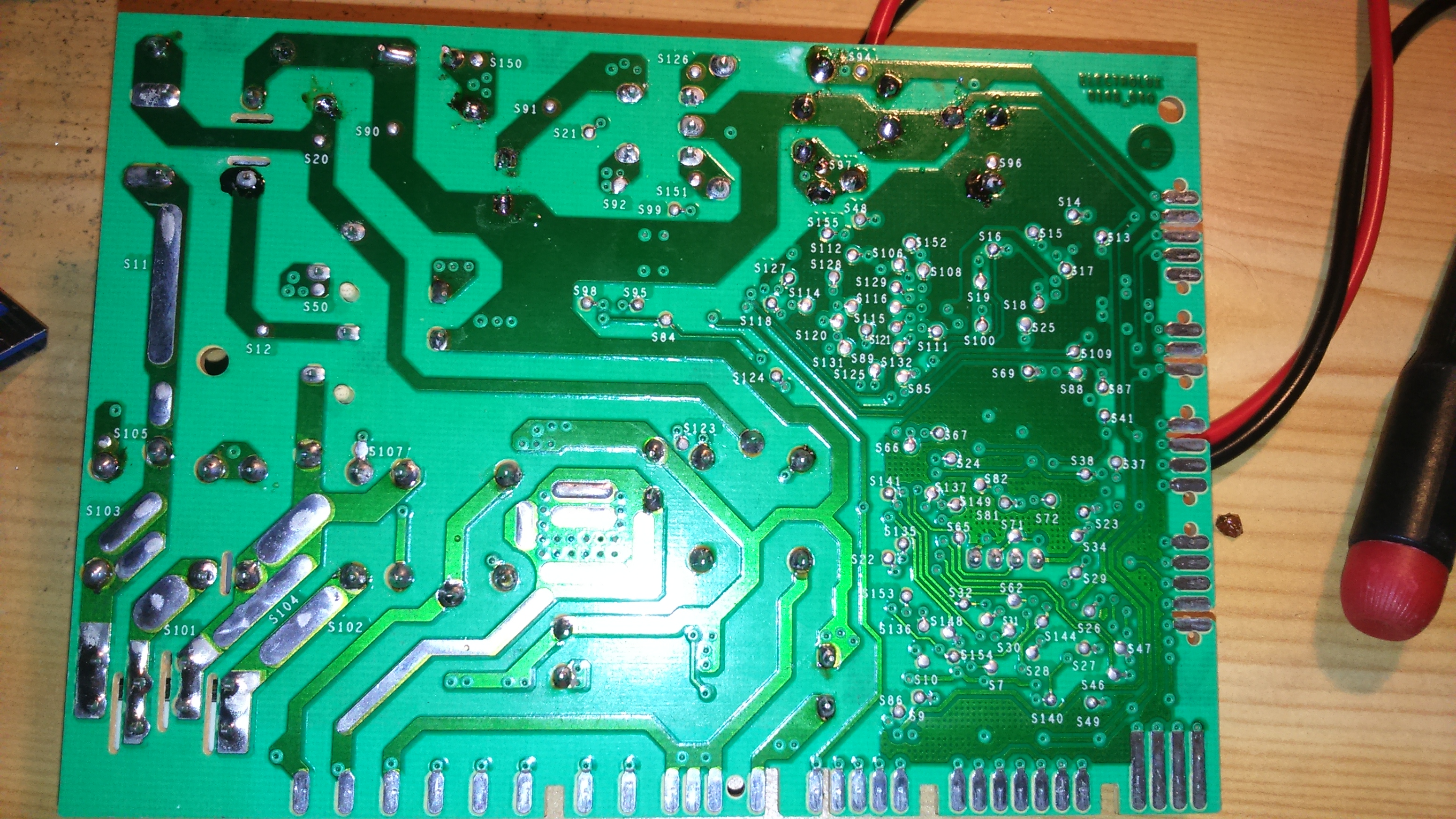

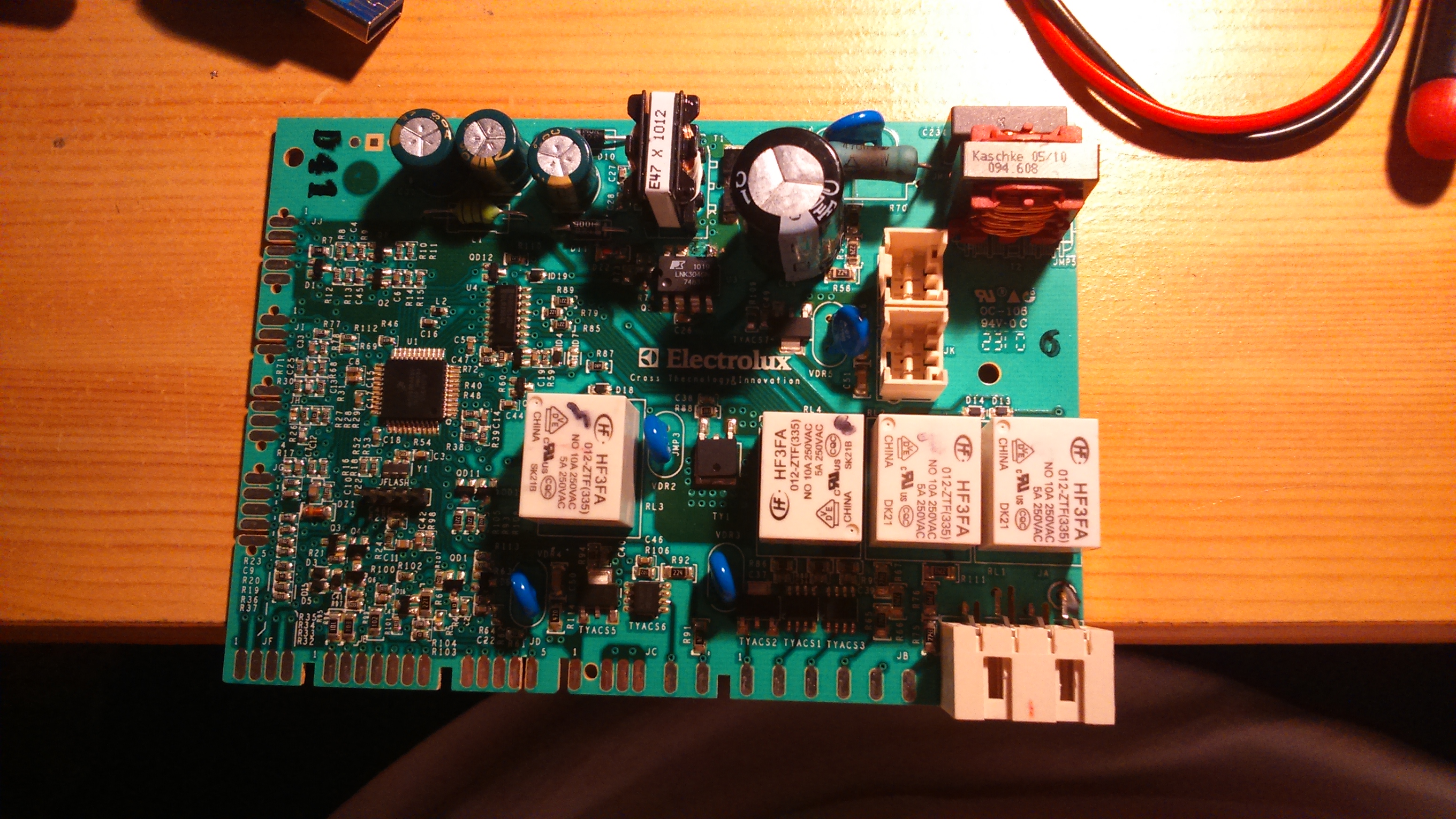

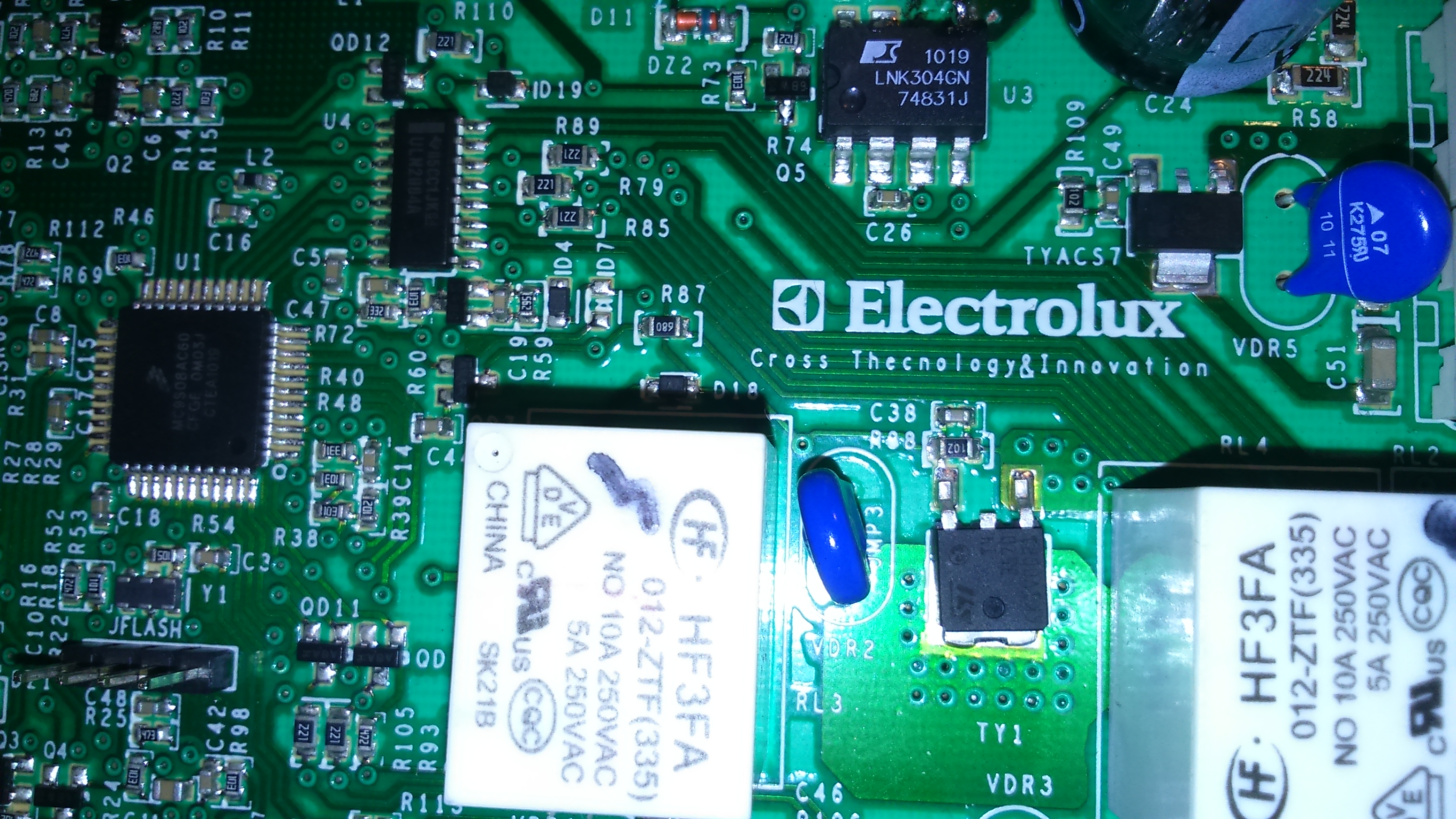

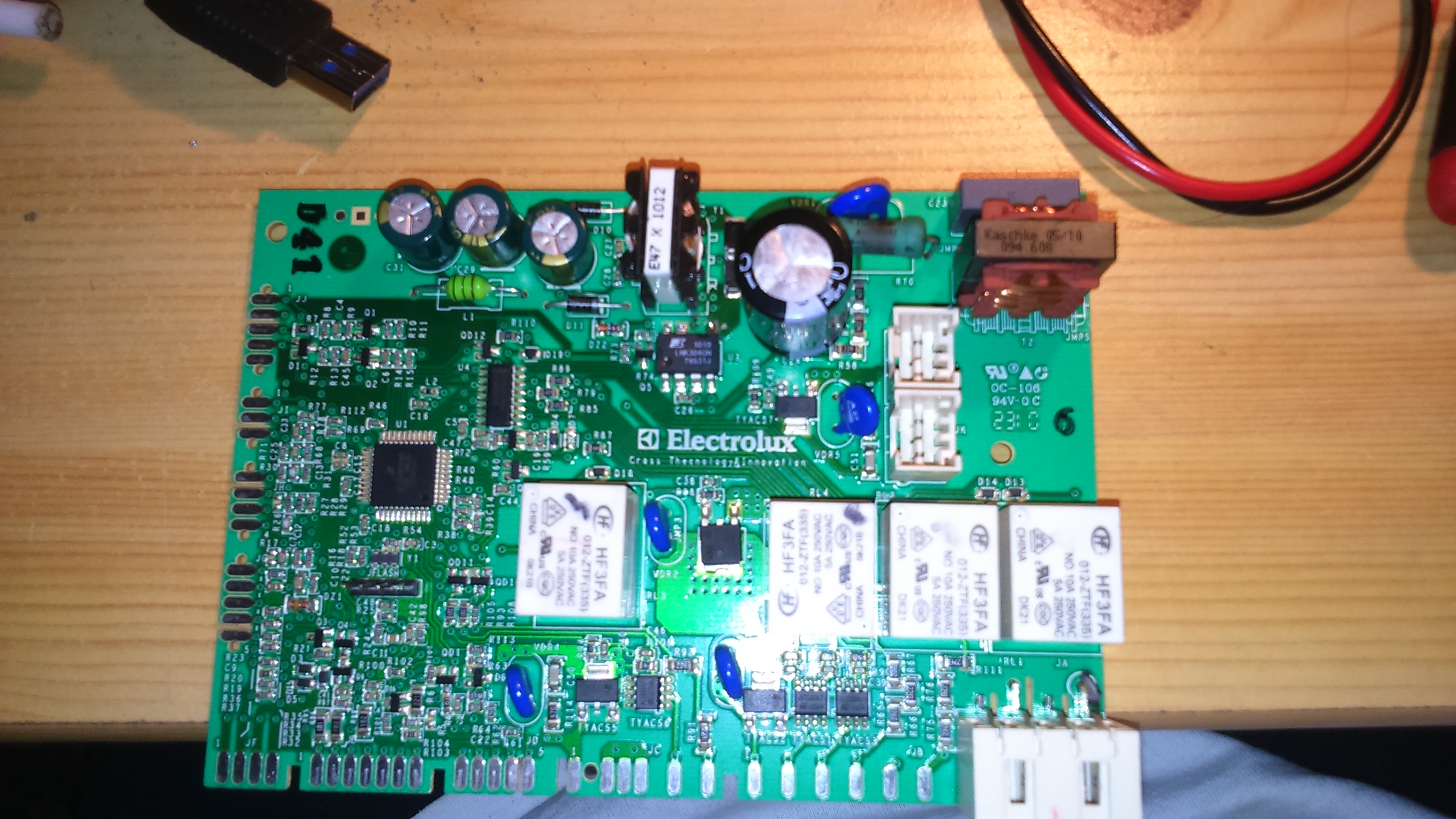

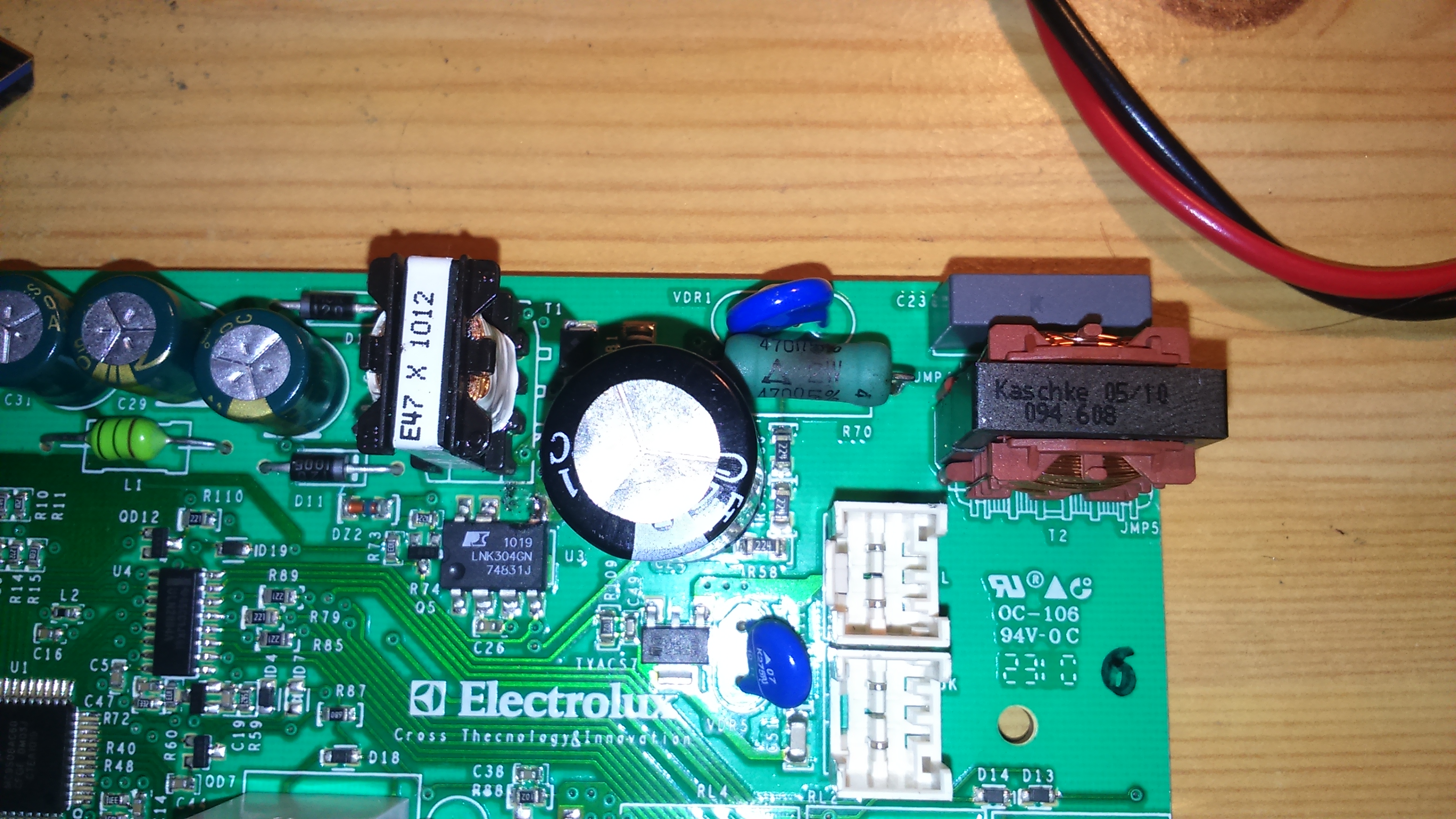

Dostałem zmywarkę AEG-Electrolux F87000MP z objawami:
- nie włącza się : wyłączyła się podczas zmywania.
Z relacji "świadków" było to już pod koniec mycia. Niestety nie byłem obecny w domu, a Pan fachman stwierdził spaloną płytkę. Po moich oględzinach stwierdzam uszkodzenie rezystora R47 - (47R/3W).
Profilaktycznie wymieniłem też kondensator z nim sąsiadujący (różnica 20% od wartości nominalnej). Elementy THT sprawne, SMD na tyle ile mi się udało sprawdzić też.
Podstawiłem tymczasowo rezystor 470R/2W lecz został spalony pierwszym włączeniu urządzenia. Po odłączeniu Drenu w układzie LNK304GN "upalanie" ustało, układ jest chłodny. Czy to wskazuje na uszkodzenie tego układu, czy przyczyny szukać gdzie indziej? W załączniku przesyłam tabliczkę znamionową oraz układ.
Proszę o pomoc,
