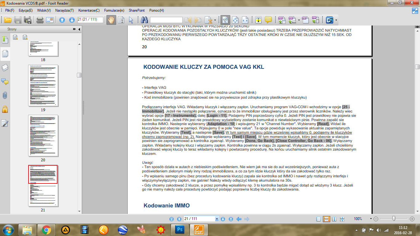

    Ten pierwszy da radę . Nie ma filozofii w kodowaniu klucza jak wszystko jest sprawne . Możesz spróbować ręcznie go dokodować .
