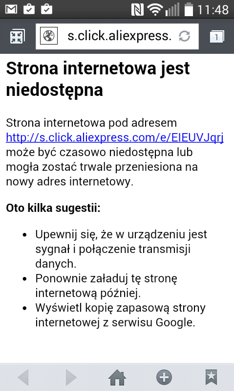

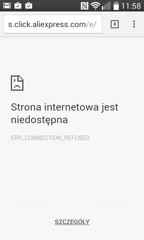

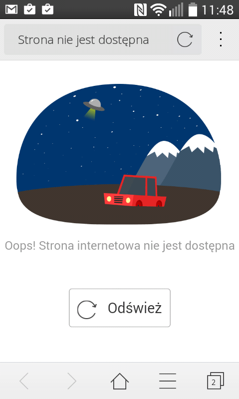

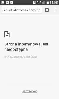

    Witam. Mam powyższy problem. Nie mogę wejść na skrócone linki goo.gl. Należę do zamkniętej grupy FB zw z aliexpress. Wiele członków zamieszcza skrócone linki goo.gl/xxxxx. Po kliknięciu w odnośnik czy uruchamia mi się wewnętrzna przegladarka fb czy przeglądarka zainstalowana strona sie przeładuje i wyświetla się "strona nie znaleziona" . Linki działają bo sprawdzałam je na laptopie. Nikt z grupy nie ma tego problemu. Moderator używa firefoxa na smartfonie i mu wszystko działa.
    Sprawdzałam wszystkie przeglądarki z marketu efekt ten sam
    Linki oryginalne np allego.pl, aliexpress.pl normalnie działają
    Jeśli jest link goo.gl który odsyła do postów na FB. to on działa ale nie działają zewnętrzne odnośniki. Zrobiłam reset (z innego powodu) i mam dalej to samo. Nie mam żadnych zainstalowanych antywirusów ani blokad reklam. Co radzicie?
    Android 4.4.2, lg l65 (d280)
    Sreeny z chrome, z przegladarki systemowej, cm browser. Zdjęć mogę dużo wysłać bo i na firefoxie i na operze problem występuje

    Odkopuję, ale moja odpowiedź może pomóc kilku osobom, a mianowicie autor posta prawdopodobnie ma AdAway'a czyli program blokujący reklamy lub zedytował plik hosts aby także nie mieć takowych reklam. W apce adawaya wystarczy otworzyć listę hostów i usunąć linijkę 127.0.0.1 s.aliexpress.com
    U mnie działczy i teraz jest pięknie ;)
