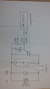

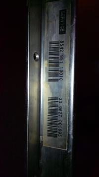

W zmywarce Whirlpool ADP 951 nr 8542 951 10010 33 9627 005695 pali mi triaka w obwodzie zasilania pompy sustowej.

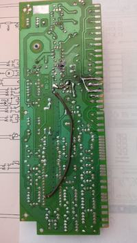

Przy 1-szej awarii wybilo bezpiecznik, spalilo triaka T405 600T, popalilo sciezki na plytce i w obwodzie bramki triaka: 2 oporniki i warystor.
Sciezki udalo mi sie odbudowac, za triaka dalem zamiennik BT139 600, zmywarka pochodzila okolo tygodnia i triak znowu spalony. Sprawdzilem pompe i elektrozawor, oba dzialaja. Pompa ma 150 ohm i pobiera 34W z opisu, z pomiaru cegami pokazuje 0.25A przy zasilaniu bezposrednio z sieci. Odlaczylem z obwodu elektrozawor i puscilem z sama pompa, triak tym razem BTA08 700B przezyl 1-sze pompowanie i padl zaraz przy 2-gim. Przypuszczalem, ze 1-sze pompowanie poszlo na sucho a przy 2-gim pompa dostaje wode gdzies na cewki i robi zwarcie. Obejrzalem dokladnie pompe i nie ma zadnych sladow przepalen, jedyne miejsce gdzie moglaby sie dostac woda to na wirniku. Nie znam sie na takich silniczkach, czy woda na wirniku moze spalic triaka ? W tescie z pompa podlaczona bezposrednio do sieci 230V chodzi bez problemu.

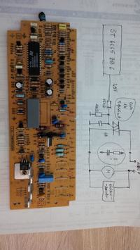

Zrobilem posredni uklad zasilania pompy, triak zasila stycznik a ten przez zabezpieczenie magneto-termiczne dopiero pompe. W ten sposob moglem sprawdzic mikrokontroler ST6265, scalak dziala, zmywarka robi caly program tak jak trzeba, w obwodzie bramki Triaka na wyjsciu scalaka mam 2.5V ( bez obciazenia ). Niestety triak nie wlacza sie prawidlowo i daje na wyjsciu ~95V. ( nie mam oscyloskopu, chyba obcina jedna polowke sinusoidy )
Nie wiem jakie powinny byc prawidlowe wartosci rezystorow i warystora, podane wartosci na schemacie sa zmierzone po spaleniu.
Nie mam pomyslu co dalej zrobic.
Moze ktos kto projektuje uklady na triakach podpowie co tam powinno byc. ( jakie oporniki, triak ? )
Zastanawia mnie tez brak zabezpieczenia triaka ( jakie RC ? )
