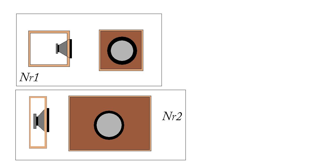

    Producent zaleca skrzynie zamkniętą 32L i taką chciał bym wykonać,moje pytanie polega na tym czy skrzynia musi wyglądać jak na rysunku pierwszym czy może tak jak na drugim i jak będzie lepiej oczywiście litraż zostanie ten sam wolał bym rozwiązanie drugie gdyż lepiej było by mi wsadzać rzeczy do bagażnika.Auto to Bmw e46 sedan. Z góry dzięki za pomoc. Kształt skrzyni zamkniętej 32L do głośnika Emphaser EX12T3 w BMW E46 sedan?

    Ważny jest litraż, no ale za magnesem trochę miejsca musisz zostawić by otwór wentylacyjny w magnesie mógł spełniać swoje zadanie.

    Ok dzięki,a powiedział byś mi z której konstrukcji bas lepiej przebije się przez blachę która jest za kanapą i pod półką,br czy własnie konstrukcja zamknięta?

    Z br bas będzie mocniejszy.

    Tylko jaka konstrukcja br bo zależy mi aby była ona nie za duża i była jak najbliżej kanapy,może iść po całej jej długości ale zależy mi aby nie wychodziła za bardzo do przodu gdyż zależy mi na miejscu w bagażniku.

    Producent do tego modelu zaleca 65L br 10/18. Podaj wymiary bagażnika.
