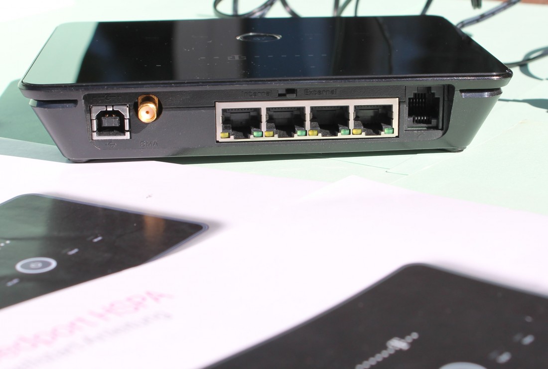

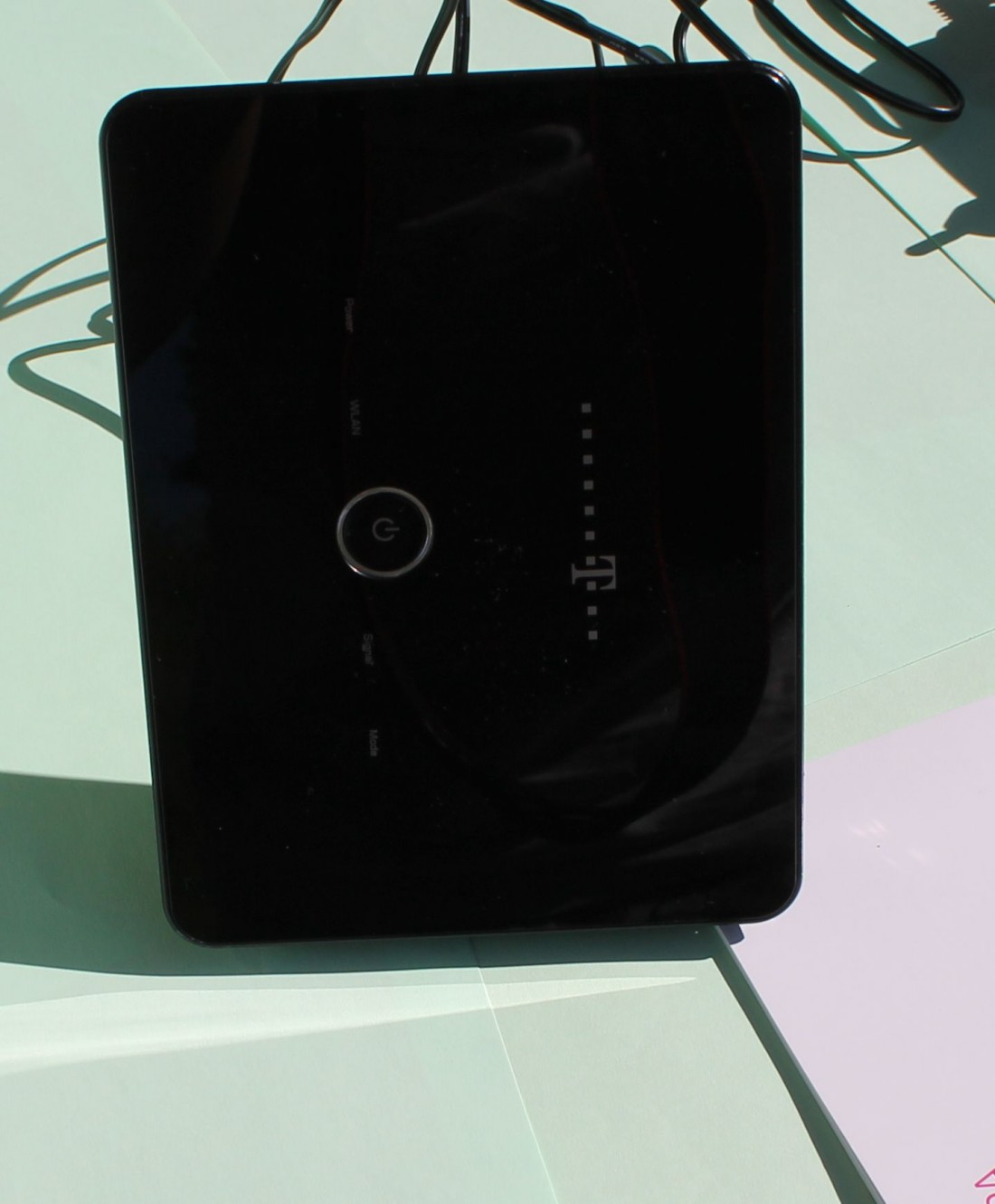

    proponuję router Huawei B970B bo jest tani (podobna cena jak samego aparatu na kartę sim) tzn.119zł jest na allegro a aukcja jest pod tym tytułem "ROUTER SIM HUAWEI B970B BRAMKA GSM AERO VOICE WIFI" lub wyszukać gdzieś indziej.

    tak ten router to umożliwi ale :
    a) nie wiem czy nie będzie problemów jak więcej niż jedna słuchawka zostanie w tym samym czasie podniesiona ?
    b) czy fakt równolegle (bo domyślam się, że tak kolega ma zrobione) podłączonych 4 telefonów nie zakłóci parametrów lini PTS
    Może warto rozejrzeć się za tanią używaną centralą telefoniczną na max.4 numery wewnętrzne i do niej podać sygnał z Huawei B970B ?
    Dodatkowo bramka ta ma inne funkcje jak zwykły router ale niestety internetu w tym samym czasie nie rozdzieli bo jest tylko jedno gniazdo SIM.
    Na koniec proszę przed zakupem tego lub innego urządzenia DOKŁADNIE dowiedzieć się od sprzedawcy lub operatora PLAY czy on obsłuży tą sieć !!!
    Jeżeli nie będzie chciał współpracować to wina może być po stronie brandowego softu który został na nim zainstalowany (można zmienić) lub po prostu (zdarza się) sprzęt nie będzie chciał współpracować z kartą SIM !
