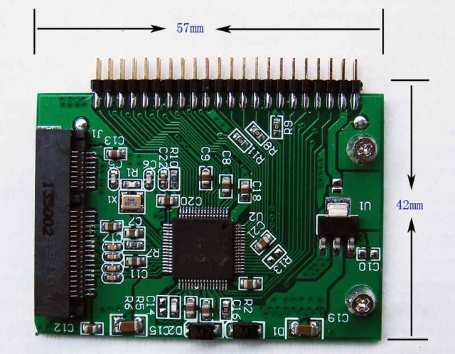

    Są adaptery PATA->mSATA więc w ten sposób można zainstalować SSD. Mogą obowiązywać ograniczenia protokołu ATA-5 do 137 GB pojemności dysku.
    Tylko upchnij to wszystko w zatoce...

    Bez problemu, zajmuje jeszcze mniej miejsca niż dysk 2,5 cala, mogą wystąpić trudności z samym montażem i demontażem jeśli złącze na płycie jest głęboko we wnęce.

    Skorzystamy jednak z krótszego czasu dostępu, niższego poboru prądu i lepszej odporności mechanicznej aczkolwiek koszty zakupu odpowiednich części mogą przewyższyć wartość laptopa. SSD można będzie z kolei odsprzedać albo wykorzystać gdzieś indziej.
