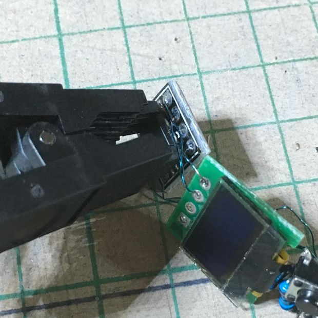

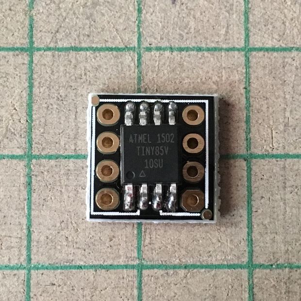

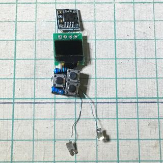

Krok 5: Lutowanie ATtiny do PCB
Przylutowania mikrokontrolera do płytki drukowanej nie jest niezbędne do montażu zegarka, jednakże istotnie ułatwi jego programowanie i kolejne kroki podczas montażu elementów elektronicznych.

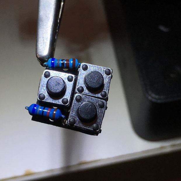

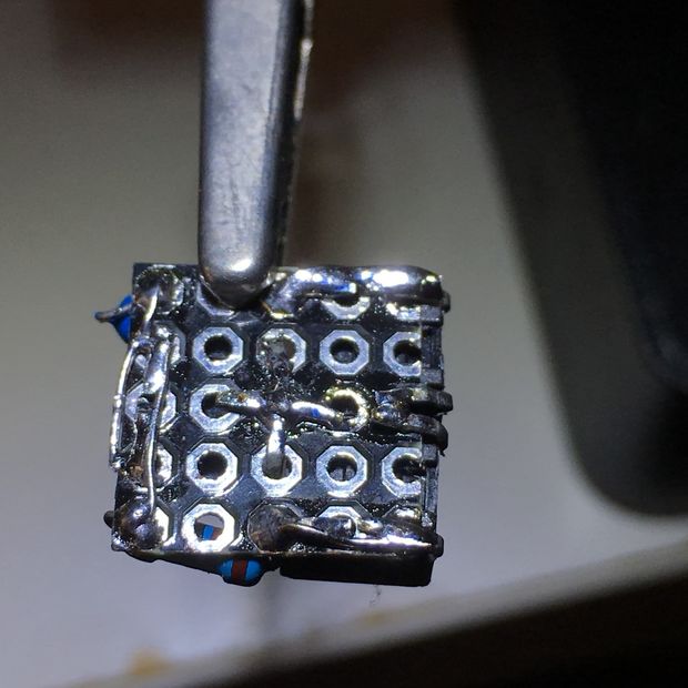

Krok 6: Płytka z przyciskami
W poprzednim projekcie, wspominanym we wstępie, autor wykorzystał do obsługi dwóch przycisków dwa piny mikrokontrolera. W prezentowanym tutaj zegarku trzy przyciski podłączone zostały do jednego pinu - wejścia analogowego - w bardzo sprytny sposób. Pierwszy przycisk (set) łączy masę z pinem PB3 (ADC3), drugi (up) podobnie, ale poprzez opornik 6,8 kΩ, a trzeci (down) poprzez opornik 68 kΩ. Dzięki temu odczytując wartość napięcia na wejściu można rozróżnić który przycisk został naciśnięty. Autor dobierając oporniki zmierzył napięcia dla różnych wartości. Jeśli planujecie użyć inne nic opisane powyżej, należy zmienić w programie linijkę odpowiedzialną za rozpoznawanie wartości:

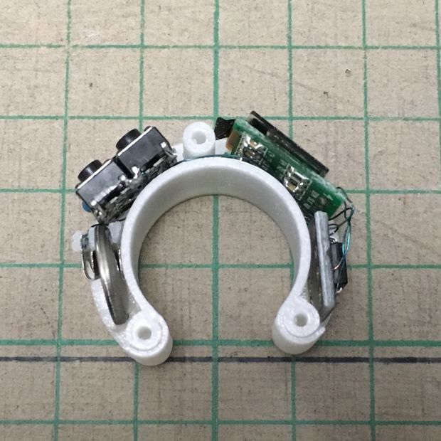

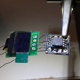

Krok 7: Lutowanie układu

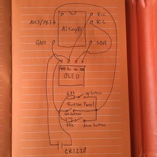

Jako że pierścionek jest zakrzywiony, nie można zamontować elementów na jednej płaskiej płytce drukowanej. Mikrokontroler, wyświetlacz, bateria i przyciski zamocowane są osobno i połączone ze sobą cienkim drucikiem w emaliowej izolacji. Do podłączenia masy i zasilania do poszczególnych elementów potrzebne jest około 6..8 cm drucika. Emalię zdjąć można z pomocą np. papieru ściernego, w miejscach, które mają być przylutowane.
Do mikrokontrolera podłączamy:
Pin 2: Moduł z przyciskami
Pin 4: OLED GND; moduł z przyciskami; bateria
Pin 5: OLED SDA
Pin 7: OLED SCL
Pin 8: OLED VCC; bateria

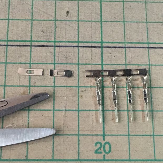

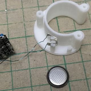

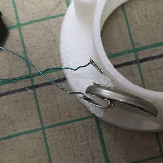

Krok 8: Uchwyt do baterii
W pierścionku nie zmieści się normalny uchwyt na baterię CR1220, dlatego też trzeba wykonać taki element samodzielnie. Autor wykonał go z dwóch blaszek, do których przylutowano cienki drucik. Po umieszczeniu blaszek i baterii w obudowie sprawdzić można połączenie z wykorzystaniem multimetra.
Krok 9: Programowanie mikrokontrolera
Aby zaprogramować układu musimy po kolei:
* Podłączyć programator do komputera
* Uruchomić Arduino IDE
* Otworzyć plik ATtinyWatch.ino
* Wybieramy z menu Tools -> Board -> ATtiny85
* Wybieramy z menu Tools -> Clock -> 1 MHz (oscylator wewnętrzny, wyłączone BOD)
* Wybieramy z menu Tools -> Programmer -> nasz kabel ISP
* Usuwamy z zegarka baterię
* Podłączamy klips do programowania do mikrokontrolera i naciskamy przycisk Upload.

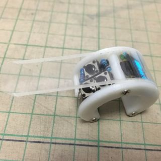

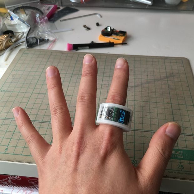

Krok 14: Montaż
Ekran OLED umieszczamy w wyznaczonym miejscu w obudowie, następnie wsuwamy do niej resztę elementów. Obudowę skręcamy z pomocą trzech śrubek M2. Przeźroczystą folię, o wymiaracg 16 mm x 82 mm wsuwamy w obudowę, mocując przy brzegach taśmą. Warto delikatnie zaokrąglić rogi plastikowej folii, aby lepiej mieściła się w obudowie.

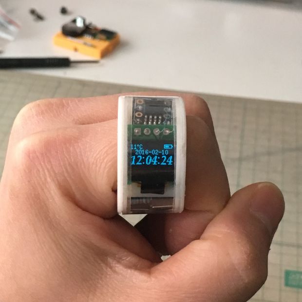

Skończony zegarek prezentuje się następująco:
