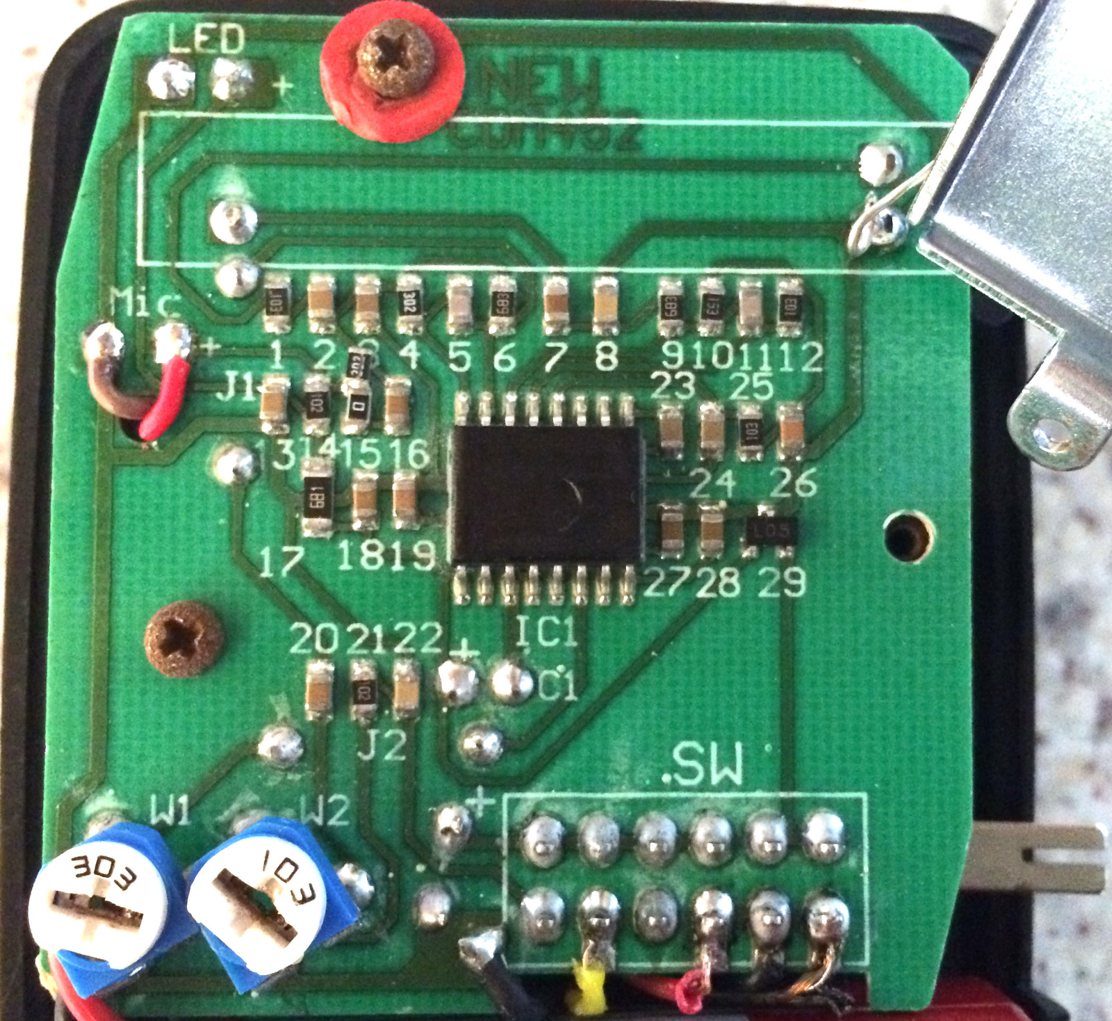

    Wpadł mi w ręce mikrofon SON-2018.
    Jakość jest zadowalająca biorąc pod uwagę cenę sprzętu.
    Niestety posiada przypadłość większości mikrofonów ze wzmocnieniem w postaci zakresu regulacji echa użytecznego (czyli takiego z którym można się normalnie porozumieć).
    Regulacja zawiera się w przedziale zaledwie 1mm więc nie trudno tu o przypadkowe przestawienie dotknięciem i trudno o prawidłowe ustawienie właściwego poziomu.
    Oczywiście można by zmienić potencjometr suwakowy ale trudno o taki...
    Orientuje się ktoś która rezystancja odpowiada za linię opóźniającą?
    Pozwolę sobie wstawić zdjęcie z tematu poniżej:
    https://www.elektroda.pl/rtvforum/topic2937887.html#14171482

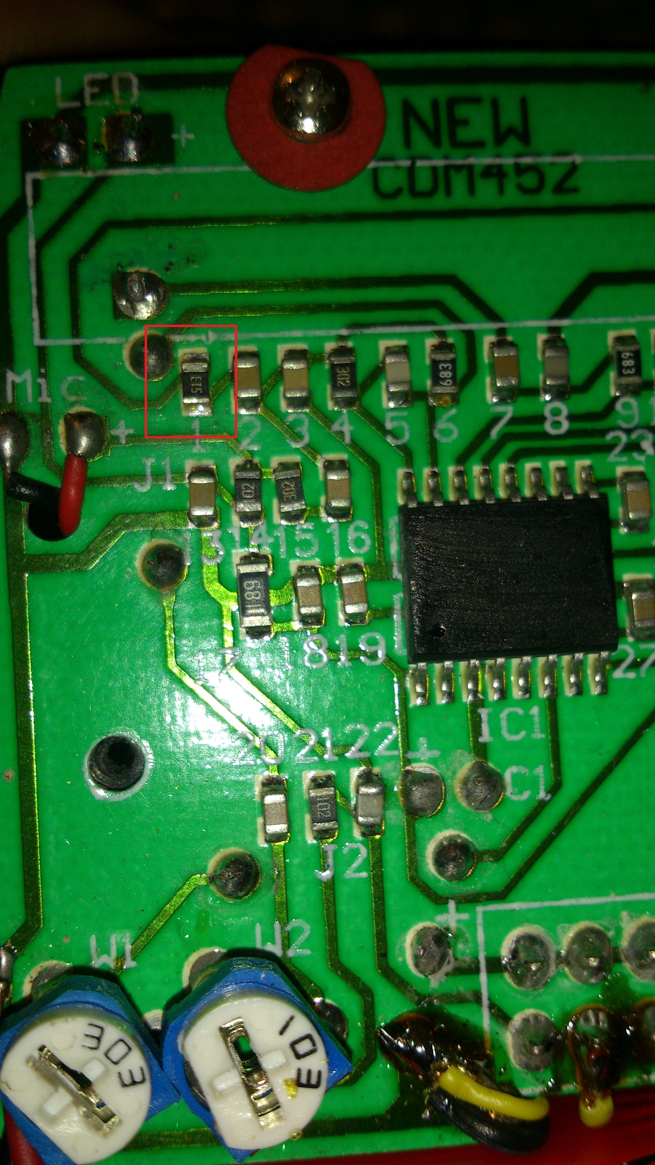

    kriss51
    Zobacz po ścieżkach czy któryś pin z potencjometru idzie do jakiegoś rezystora i ewentualnie zmniejsz lub zwiększ eksperymentalnie jego oporność.
  • #3 15483795
    Lisu815
    Tak też myślałem więc zabrałem się za pierwszy lepszy z brzegu.
    Wymiana rezystora z 10k na 51k dała zamierzony rezultat.
    W pozycji max z ok. 20 mamy 5 powtórzeń i znacznie łatwiejszą regulację.
