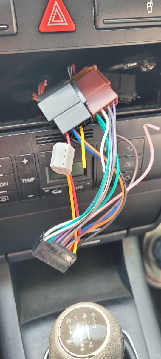

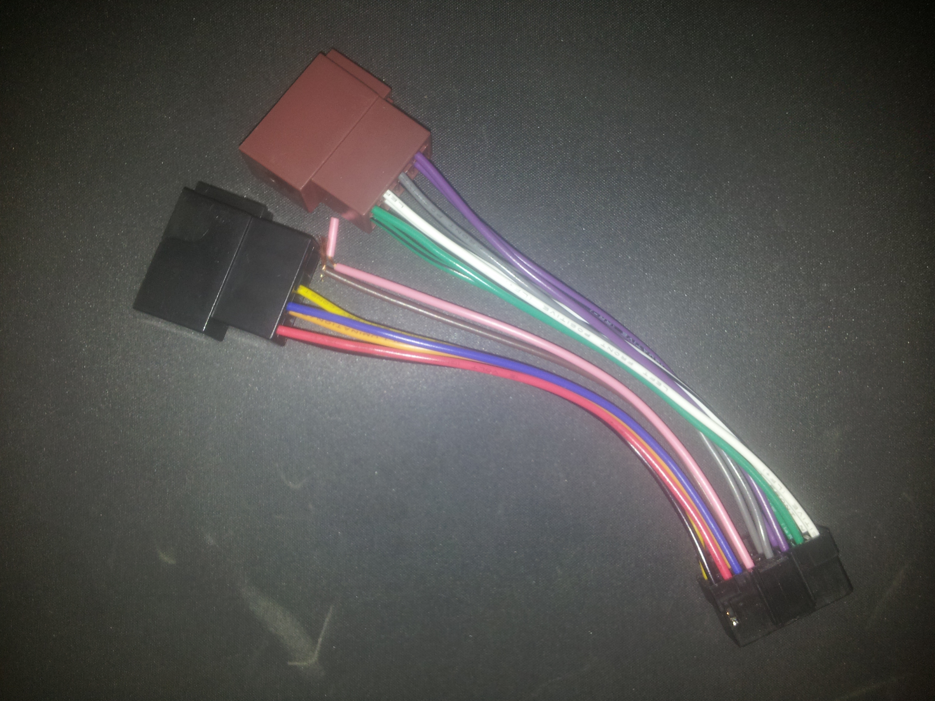

    Posiadam Audi A3 z 2001 roku.
    Fabrycznie było zamontowane radio Audi chorus.
    Zdecydowałem się na model od firmy Sony.
    Do radia są dołączone kostki ISO
    Audi A3 - Nowe radio samochodowe nie chce się uruchomić
    Wtyczki wystające z grodzi po starym radiu – opisane numerami
    Numer 1 pasuje do numeru 4 natomiast numer 2 do numeru 5. Numer 3 zostaje bez podłączenia – zapewne będzie wymagany moduł do podłączenia tylnych głośników.
    Uruchomienie radia powinno działać kiedy wkłada się panel, jednak na wyłączonym i włączonym zapłonie – nie reaguje.
    Prośba o wsparcie co powinienem zrobić.
    #2 15483648
    Kur-Czak
    Sprawdź czy na kostce "2", po przekręceniu stacyjki na zapłon, jest napięcie +12V na dwóch pozostałych kablach, względem grubszego brązowego (masy).

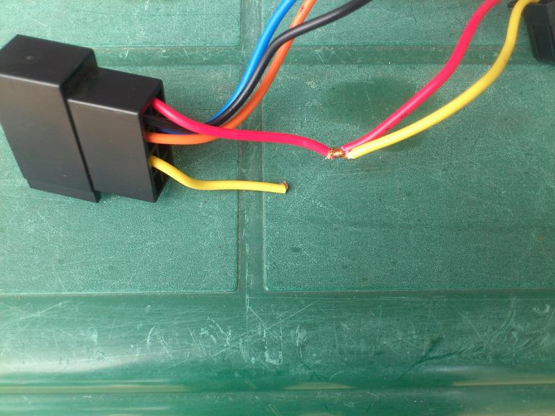

  • #6 15483710
    Rick69
    Poziom 5  
    W kostce ISO zamienić żółty z czerwonym?
    #7 15483881
    Kur-Czak
    Nie. Połącz po prostu żółty z czerwonym tak, jak na rysunku.
    http://fotem.pl/data/mini/male_81585dc3b5cc8f0914fc6032be6.jpg
    Pamiętaj tylko o dobrej izolacji połączenia, to ważne!
    W takiej konfiguracji radio ma na stałe podane +12V (włącza się bez kluczyka).

  • #9 15484032
    Rick69
    Poziom 5  
    Czyli co? Z tym czerwonym+żółty to zły pomysł?
    Może uwalić się moduł komfortu?
    #10 15484052
    piotrek22101
    Od połączenia żółtego z czerwonym nie spalisz nic. Radio wtedy gra bez kluczyka tylko
  • #11 15485129

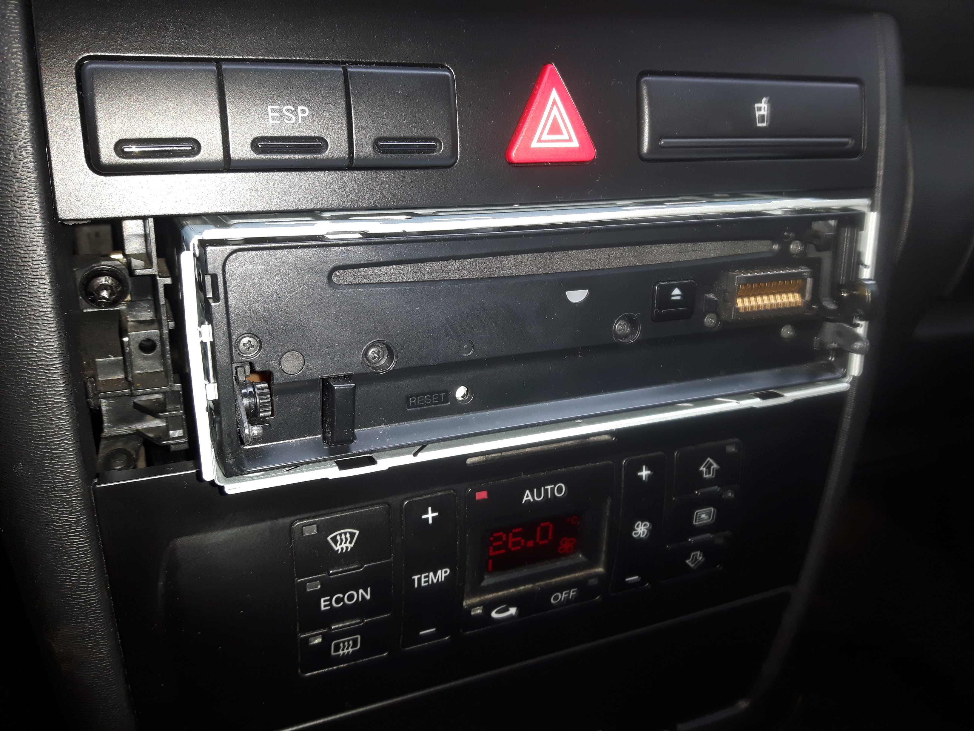

  • #13 15486070
    Rick69
    Poziom 5  

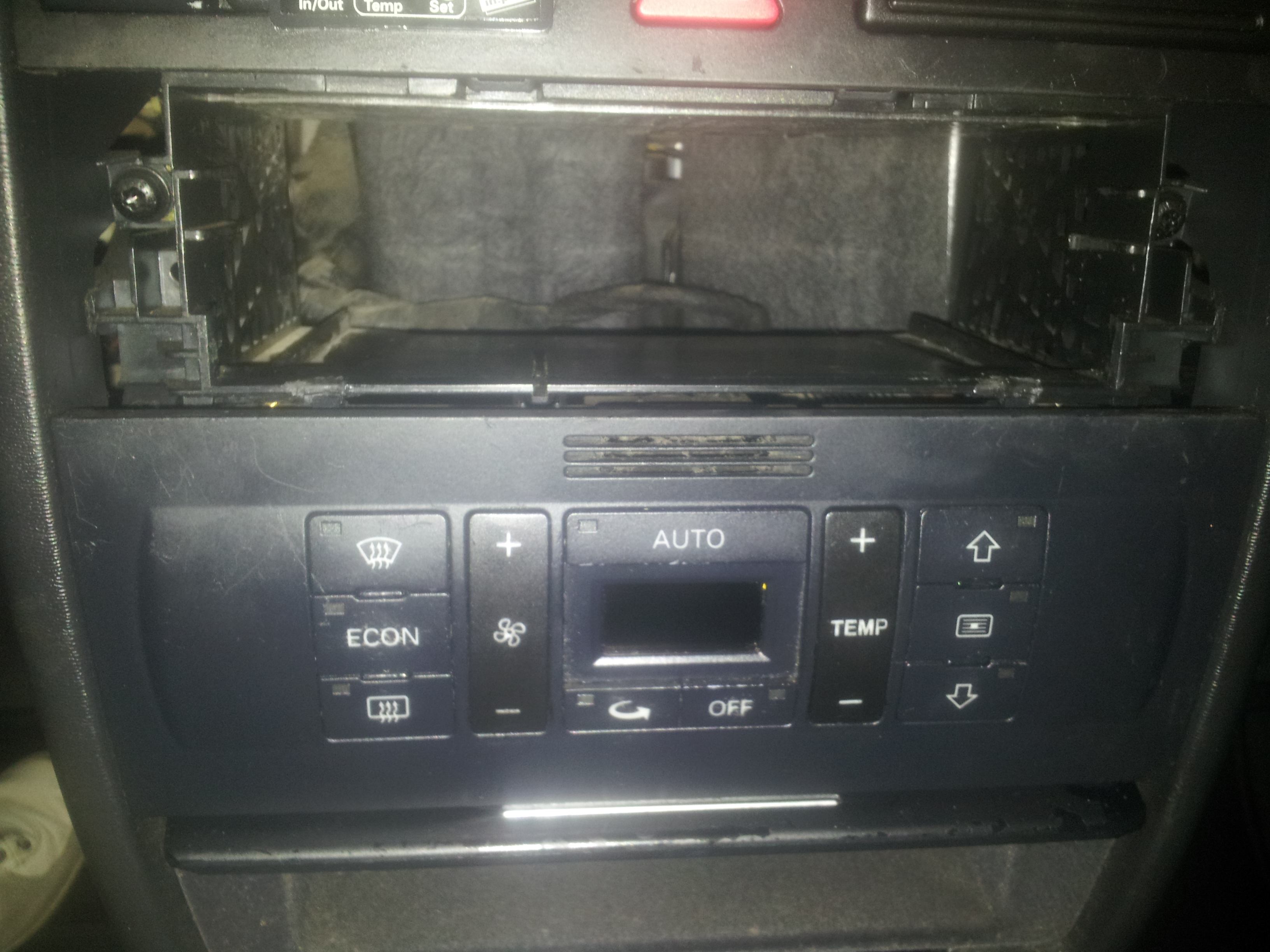

    Ok radio działa i wszystko było by fajnie gdyby nie wystawało :D
    Przecież tam nie ma teoretycznie co blokować..
    Miał ktoś kiedyś taki problem?
    Audi A3 - Nowe radio samochodowe nie chce się uruchomić Audi A3 - Nowe radio samochodowe nie chce się uruchomić
  • #14 15486085
    piotrek22101
    Wiązki zazwyczaj blokują.
  • #15 15486123
    Rick69
    Poziom 5  
    Wiązki odsunięte - jest pusto tak jak widać
    #16 15486138
    piotrek22101
    Zmierz długość radia i wnęki.
  • #17 15486385
    Rick69
    Poziom 5  
    Pół kieszeń jest hmm.. na górze blokuje jakieś 0,5 cm.. Nie ma jak ponaginać..
    Jest może coś uniwersalnego?
  • #18 15486696
    Kur-Czak
    Najpierw włóż samą kieszeń, następnie wkładaj w nią radio. Jeśli głębokość wnęki jest większa niż długość radia musi wejść.

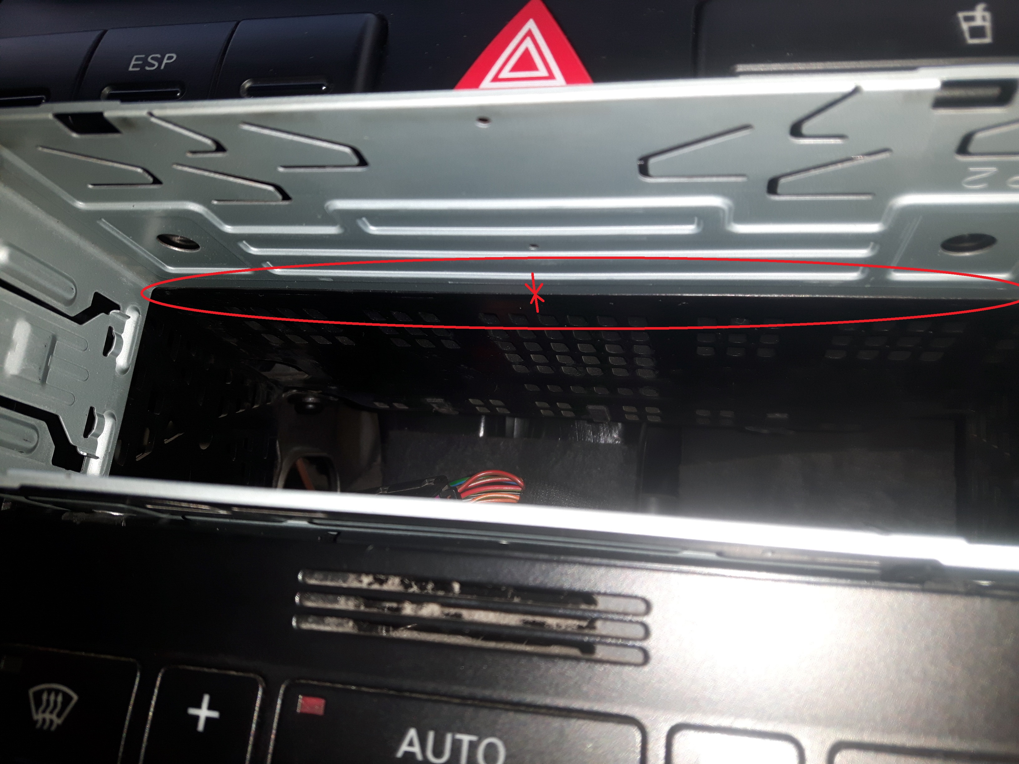

  • #19 16050783
    Rick69
    Poziom 5  

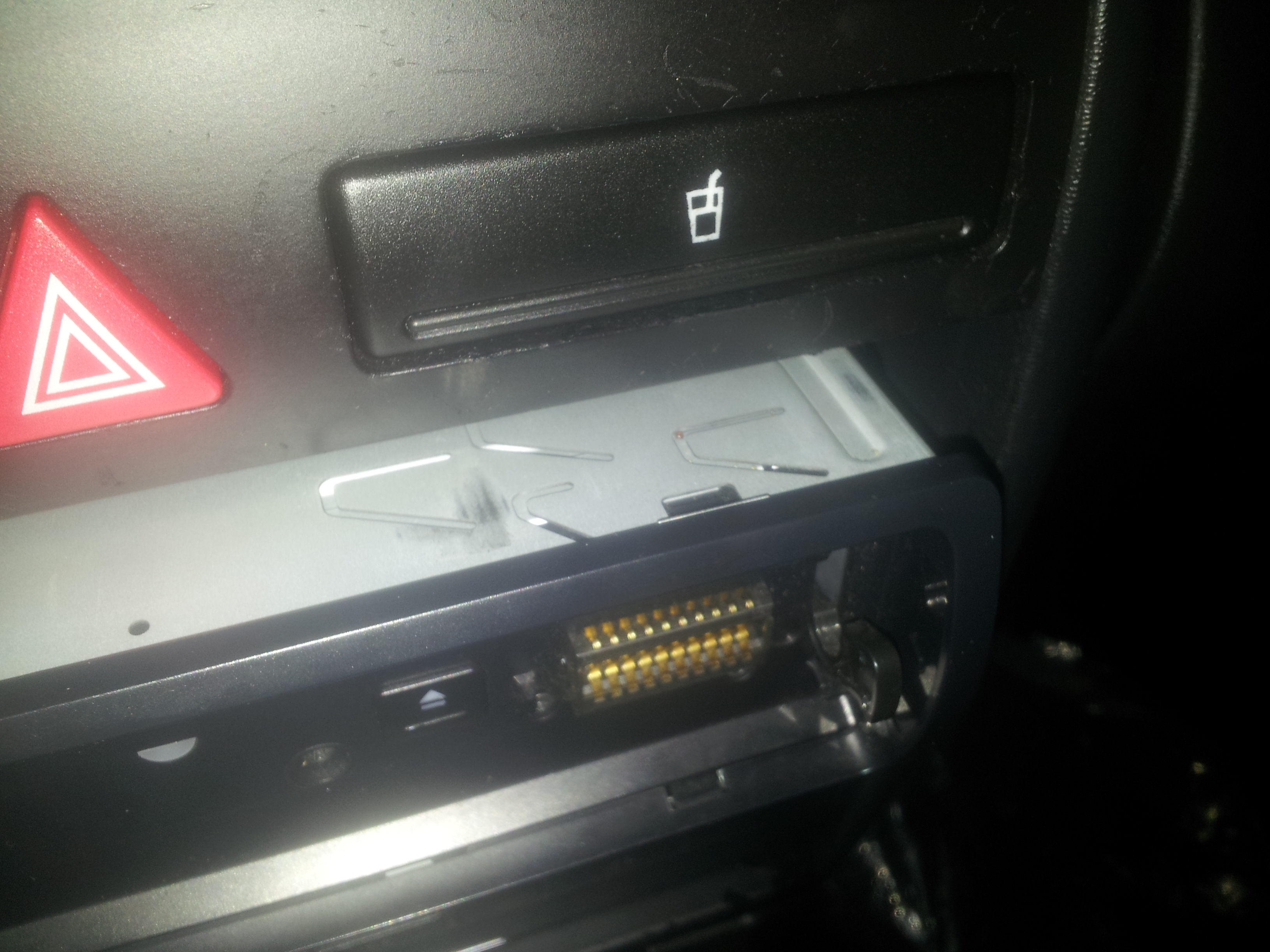

    Po długim czasie wróciłem do próby montażu radia..
    Niestety - kieszeń nie chce wejść do środka.. Brakuje kilka milimetrów.. Ociera..
    Zaznaczone na czerwono.. Co robić?
    Audi A3 - Nowe radio samochodowe nie chce się uruchomić Audi A3 - Nowe radio samochodowe nie chce się uruchomić Audi A3 - Nowe radio samochodowe nie chce się uruchomić
  • #20 16051462
    piotrek22101
    Jak przygniesz półkieszeń,to nie wejdzie dalej? Pamiętam że ciężko wchodzi,ale da radę.

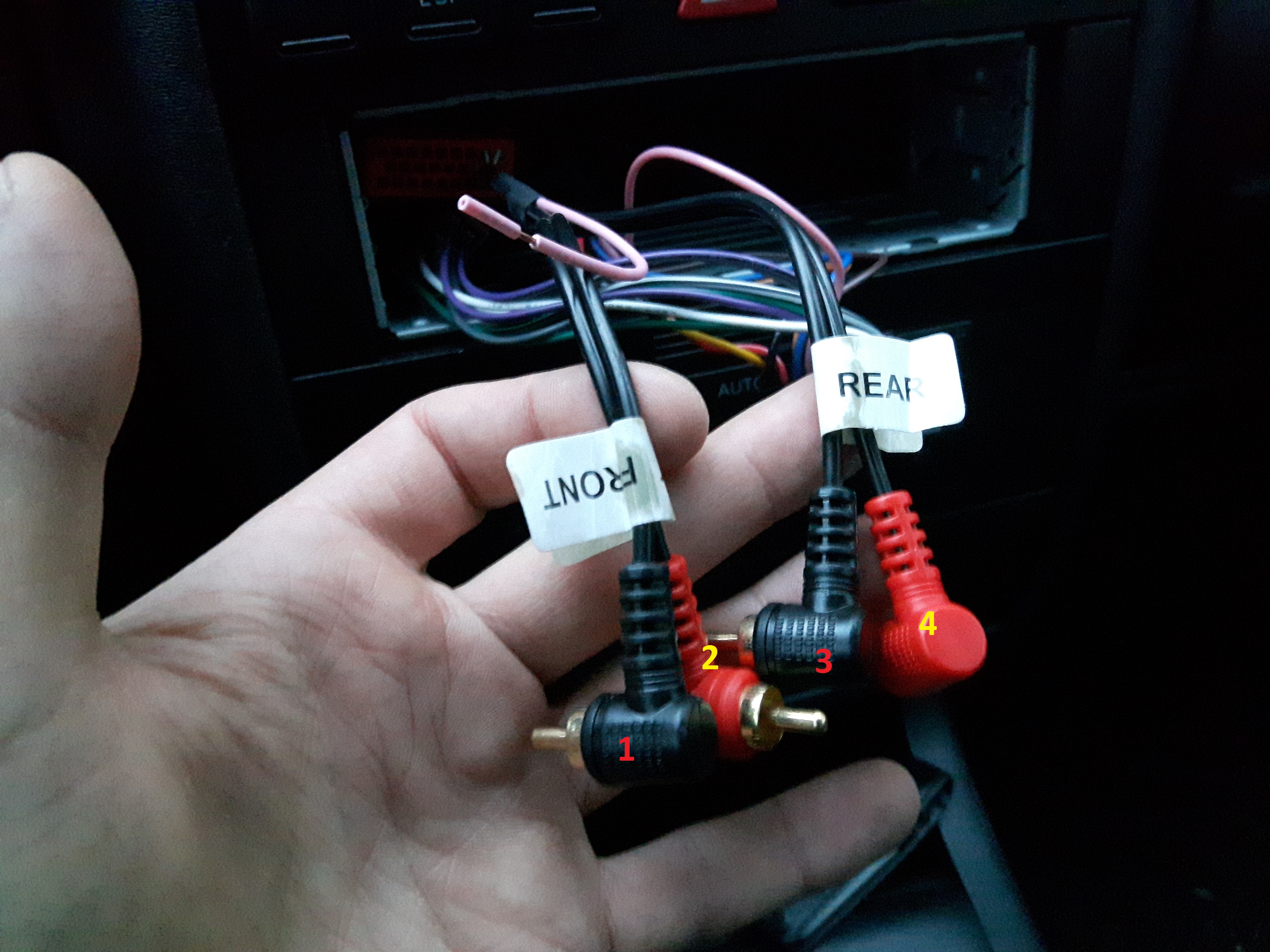

  • #21 16063400
    Rick69
    Poziom 5  

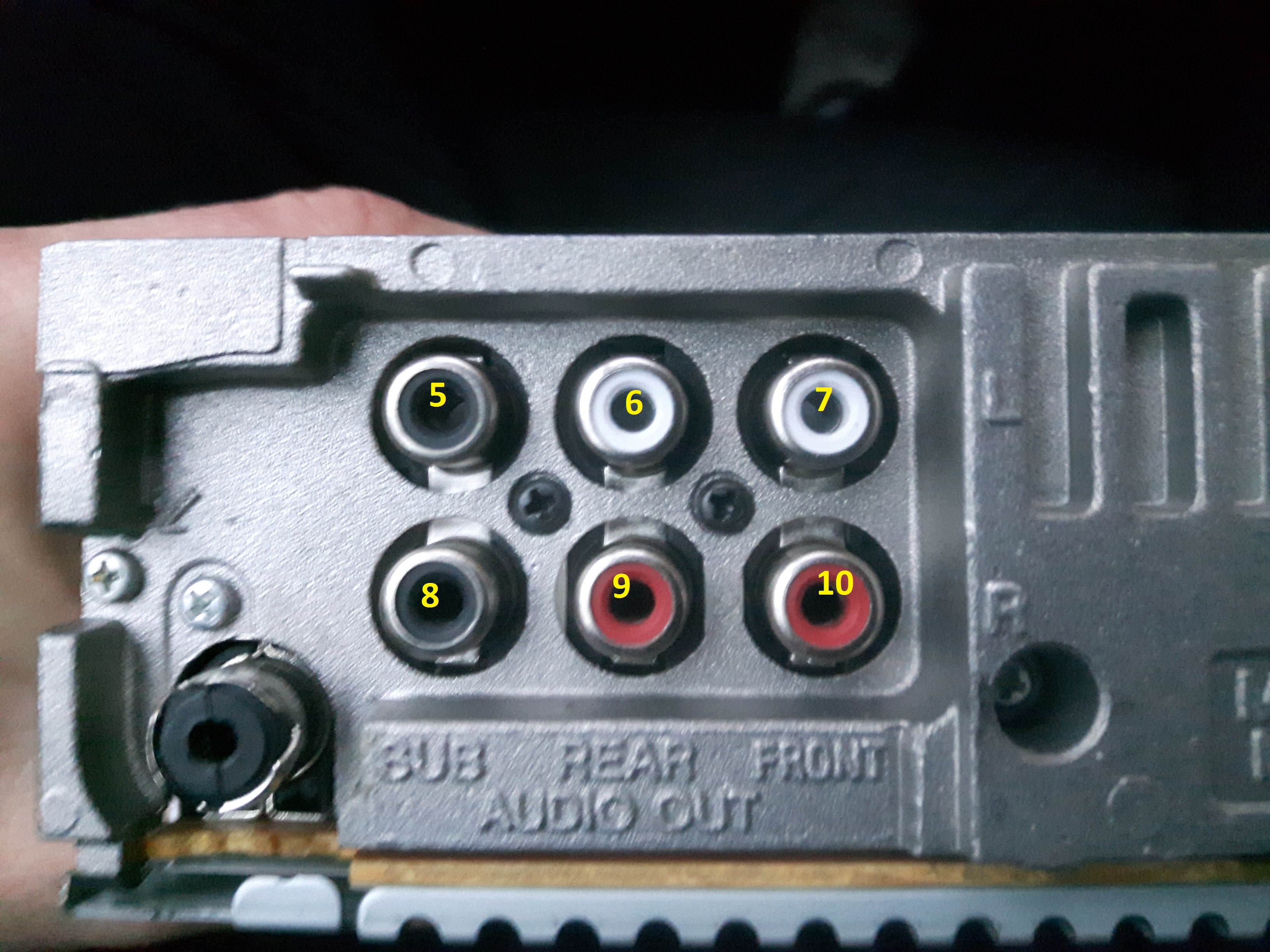

    Ponieważ moje radio posiada wyjścia RCA zakupiłem następującą przejściówkę aby uruchomić tylne głośniki i suba.
    Gniazdo Mini-ISO 4xRCA
    Niestety nie wiem jak to poprawnie podłączyć - czy ktoś mógłby mnie nakierować?
    Podpisane numerami
  • #22 16063545
    piotrek22101
    Na radiu jest opis,na karteczkach też. Czerwone do czerwonych,czarne do białych. Dwa lewe gniazdka wolne.
  • #23 16065418
    Rick69
    Poziom 5  
    Podłączone
    1-7
    2-10
    3-6
    4-9
    Niestety tylne głośniki i SUB nie działają - ustawiałem w radiu granie na all ale bez zmian..
    Gdzie może tkwić problem..
  • #24 16065571
    piotrek22101
    Jeśli przednie grają,to zamień tył z przodem i sprawdź. . Według mnie wina w radiu. Posprawdzaj też, czy te wtyczki rca mają połączenie z instalacją auta. Przewód w przewod. Powinien być jeszcze przewód włączający wzmacniacz. Tak zwany remote.

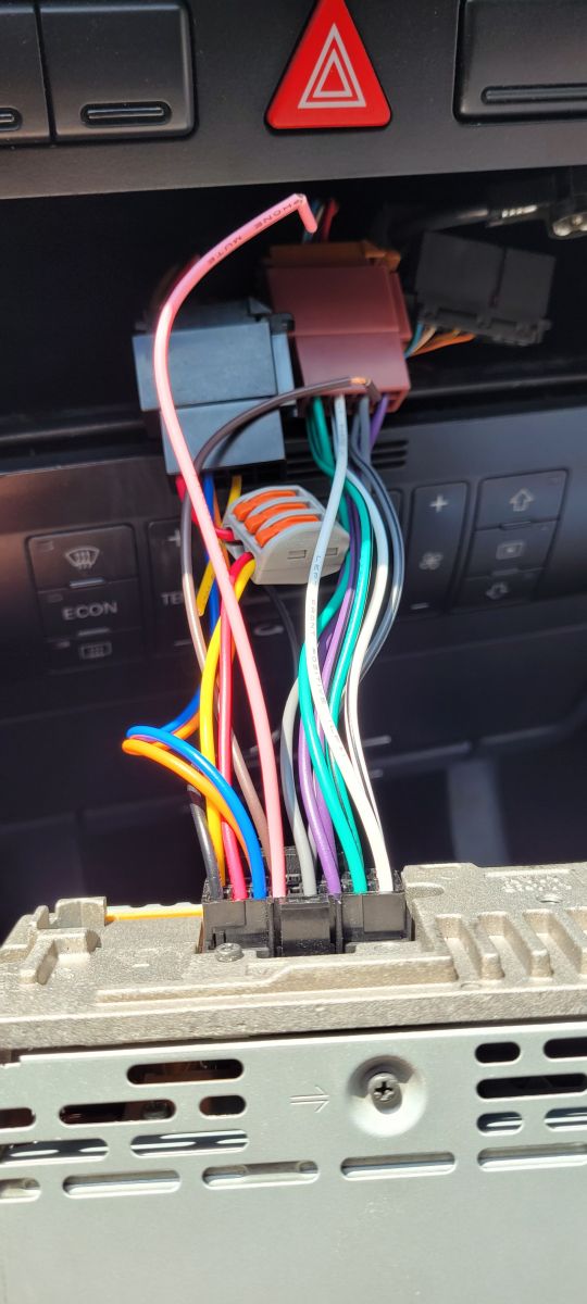

  • #25 20596203
    Rick69
    Poziom 5  
    Stary temat ale wraca :)
    Długi okres czasu nie używałem samochodu - okazało się, że musiałem poprawić luty - niestety raz łączyło/raz nie.
    Skończyło się tym, że musiałem kupić nowy kabel. Docelowo zrobiłem jak w poprzednim tylko połączyłem wszystko szybkozłączką.
    Radio nie działa.
    Zasadniczo powinno działać - nie wiem czy lutowanie coś da w tym przypadku?
    Kabelki po prostu porządnie skręciłem i włożyłem do szybkozłączki.
    Radio raczej nie jest zepsute bo odpowiadało.
    Co robię nie tak?
  • #26 20596779
    Rick69
    Poziom 5  
    Czasem warto sprawdzić.. bezpiecznik ;)
