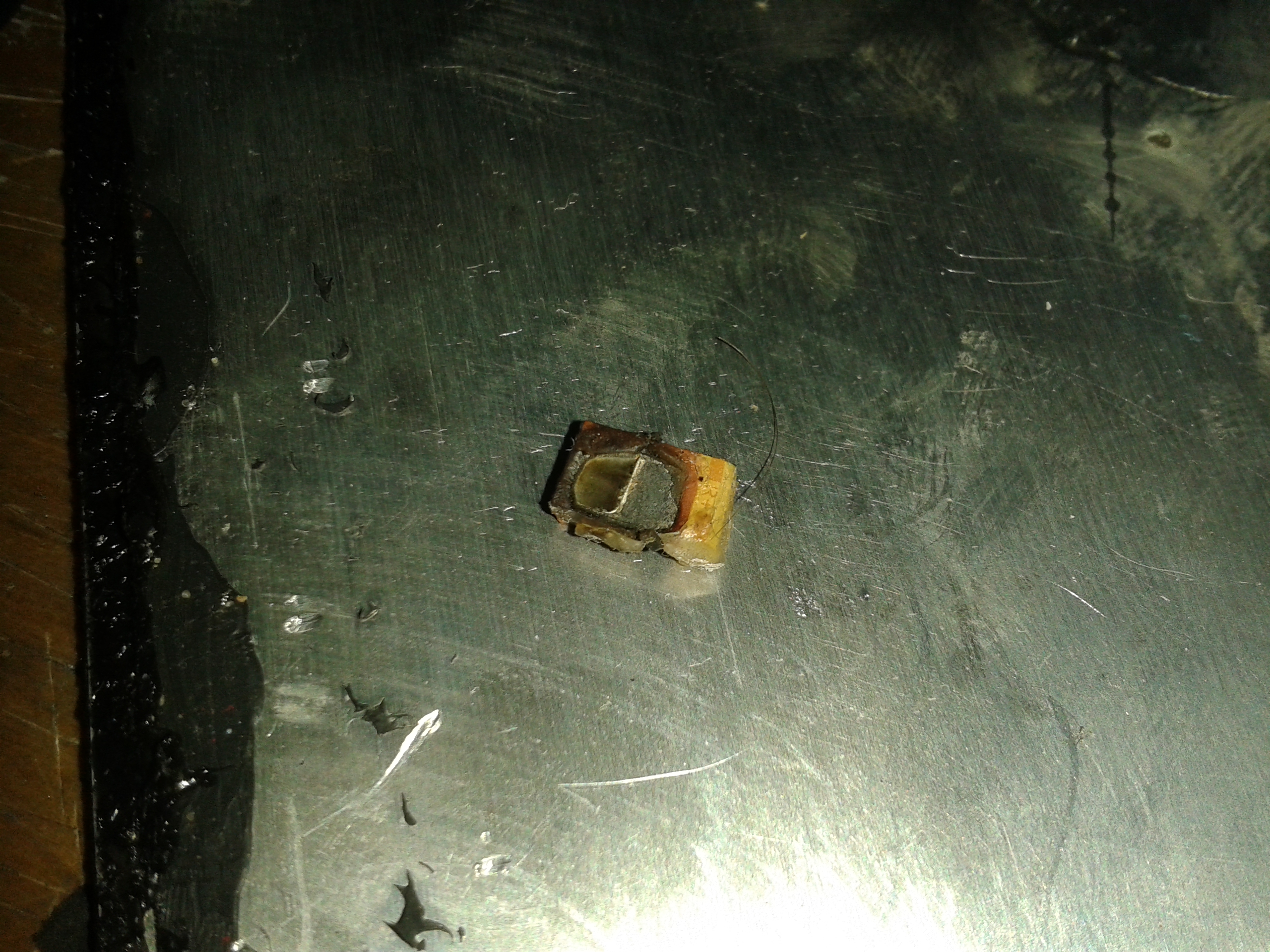

    Witajcie,
    Mam takiego pacjenta:
    opel corsa - Spalony kondensator ? w ECU - jaki tam wstawic ? opel corsa - Spalony kondensator ? w ECU - jaki tam wstawic ?
    Po otwarciu ukazał mi się straszny widok... spalony element ( na zdjęciu "elektroniki" widać miejsce gdzie się znajdował
    Ktoś wie co tam wstawić ?
    Szukałem w necie zdjęć sterowników ale tego modelu "otwartego" nigdzie nie mogę namierzyć ( nie wiem pod jaką nazwą funkcjonuje )
    .... ps: nie wiem też w którą stronę to coś wlutować :)

    RAFPOL5
    Kondensator tantalowy ,zrób powiekszenie bo słabo widać.
  • #3 15484025
    Ateis
    Że tantal to się domyślałem - ale jakie wartości ?
    Powiększenie nic nie da, spaliły się oznaczenia. Sprawdzałem pod mikroskopem - nic nie widać :/
  • #4 15484050
    RAFPOL5
    Samochód osobowy to 25V powinno być dobrze a pojemność daj na próbę 47u.
  • #5 15484061
    grzesiekw12
    Porównaj rozmiary spalonego z tym który jest dobry na ceramicznej płytce. Powinny być takie same. Filtruje pewnie napięcie zasilające procesor albo wejściowe, można przedzwonić między pinami we wtyczkach a plusem kondzia. Będziesz wiedział na jakie napięcie powinien być. A nie podpiąłeś jakiegoś prostownika czy rozruchu odwrotnie ??

    ociz
    Bosch ME 7.6.2
  • #7 15500152
    Ateis
    Kurcze, nic z tego nie będzie. Uszkodzone są takie złote włosy idące do procesora
    Jak dobrać sterownik na podmiankę ?
    Co musi być zgodne ? ( jakiś numer z naklejki ? ) czy wystarczy że będzie to Bosch ME 7.6.2
