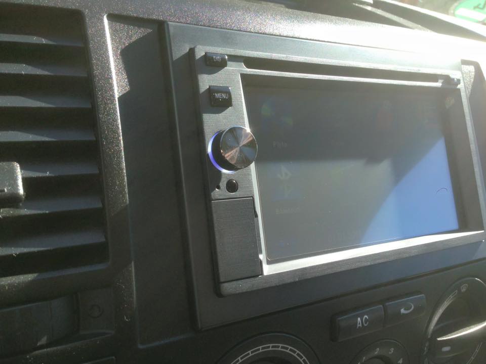

    Oglądałem Blaupunkta San Diego w sklepie i jedna z wad jakie faktycznie posiada to bardzo słaba matryca , jest mleczna i w słoneczny dzień słabo widoczna , z tego co tłumaczył mi sprzedawca to najtańsza wersja matryc bez filtrów , generalnie w słońcu mleko.

    - Wyświetlacz... faktycznie, bywa w ostrym słońcu ciężko coś zauważyć ale według mnie, w dużej mierze kwestia tego gdzie w samochodzie radio jest zamontowane, u mnie w Passacie B5FL jest w konsoli i tam naprawde rzadko słońce zagląda, jednak gdyby miało być tp. VW T5 tam często słońce pada.

    Sand Diego 530 który sprawdzałem miał własnie najnowszą wersję oprogramowania bo na poprzedniej to już podobno mapa w ogóle się nie uruchamiała, po wgraniu plików map działała wolno , do tego nie chciał czytać plików z USB, pendrive wczytywał 2 minuty i nic.
    Jeden z użytkowników forum zamieścił zdjęcie jak widać ekran w Blaupunkcie w słoneczny dzień ,
    Blaupunkt SanDiego 530 za 170-180 Euro bez gwarancji - czy warto?12729202_8...4410_n.jpg Download (50.14 kB)
