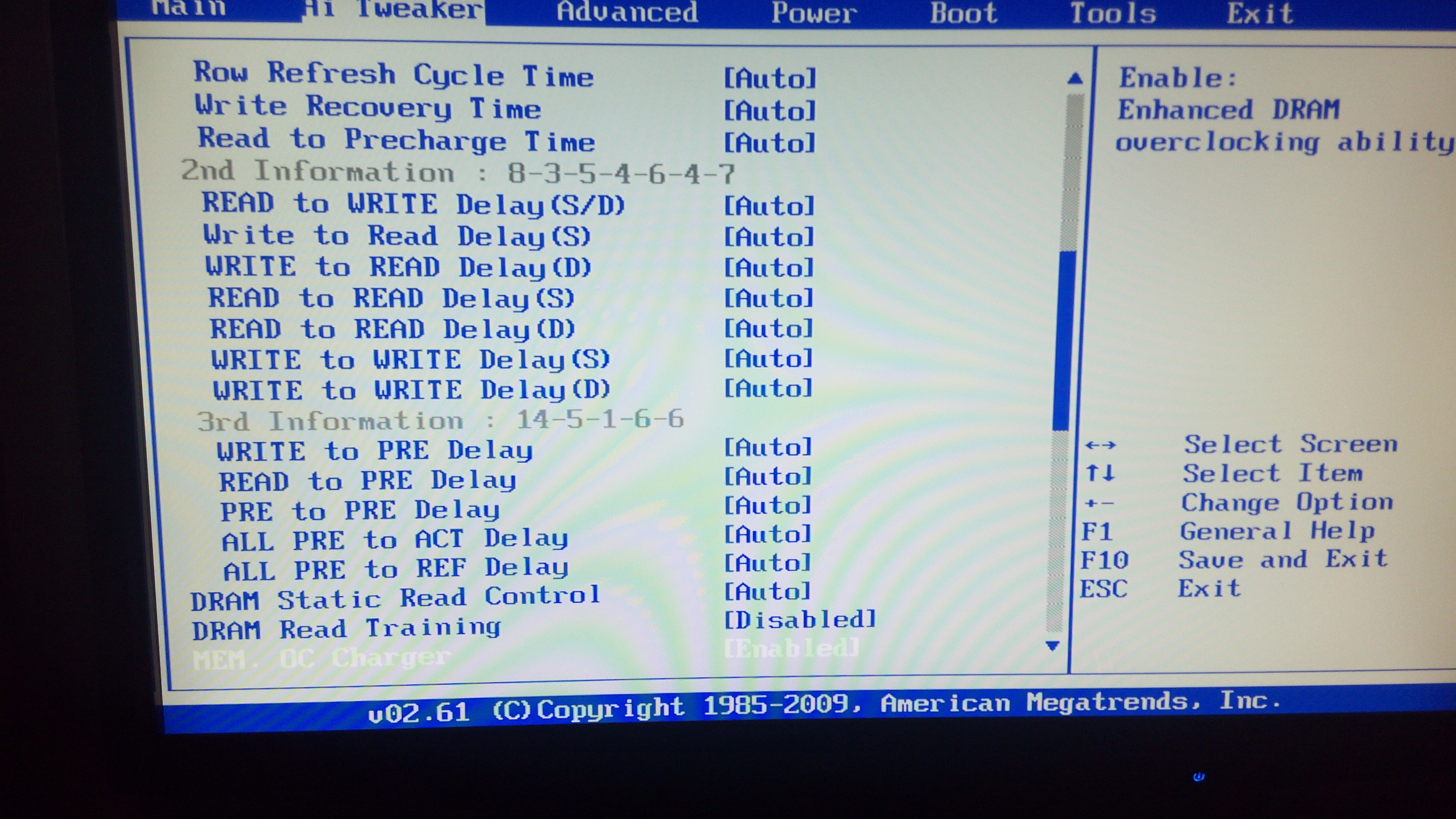

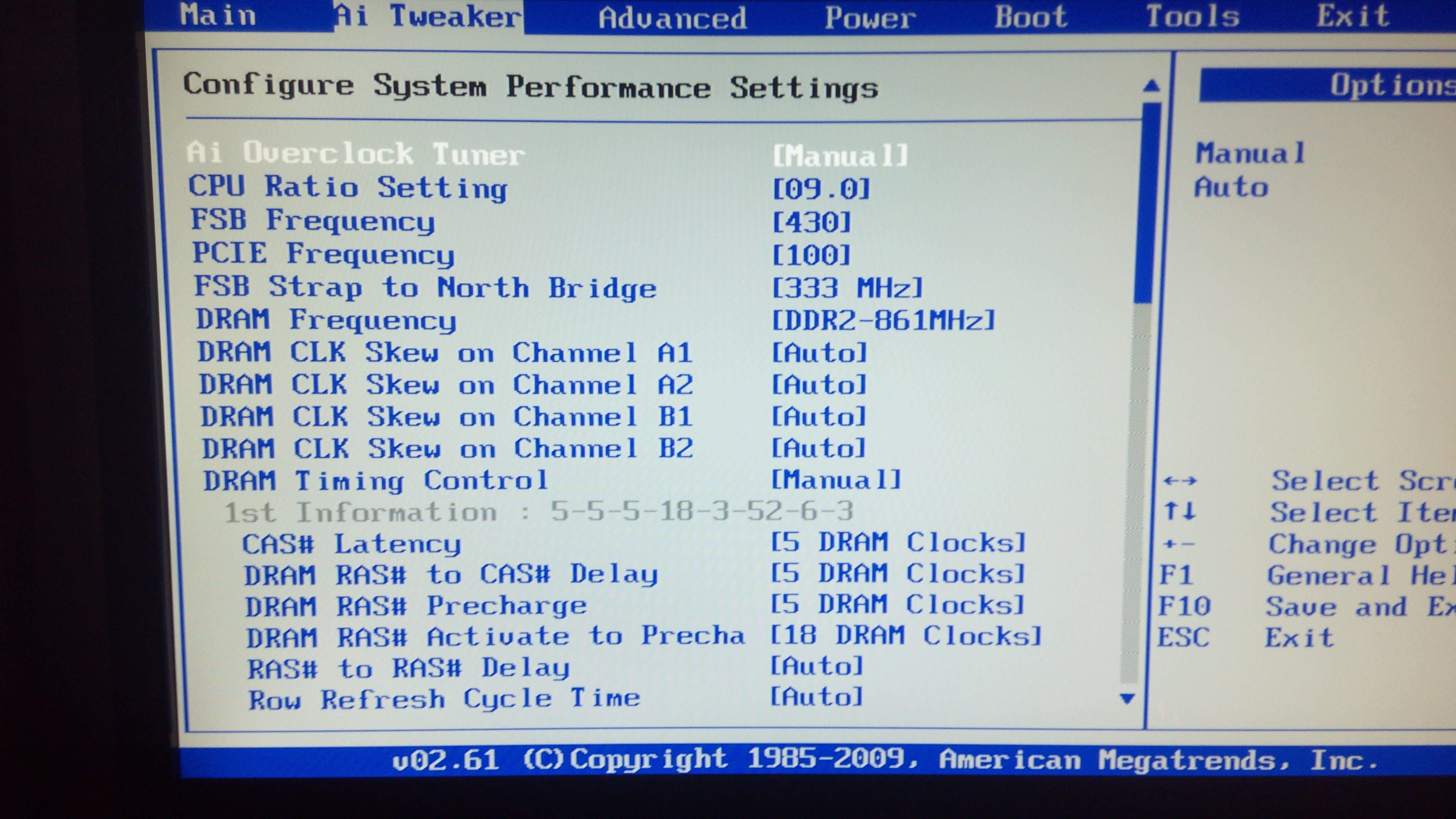

    SS z biosu wraz z ustawieniami:
    Jak podkręcić Xeon X5450 E0 na płycie Asus P5Q-E? Jak podkręcić Xeon X5450 E0 na płycie Asus P5Q-E? Jak podkręcić Xeon X5450 E0 na płycie Asus P5Q-E? Jak podkręcić Xeon X5450 E0 na płycie Asus P5Q-E? Jak podkręcić Xeon X5450 E0 na płycie Asus P5Q-E?

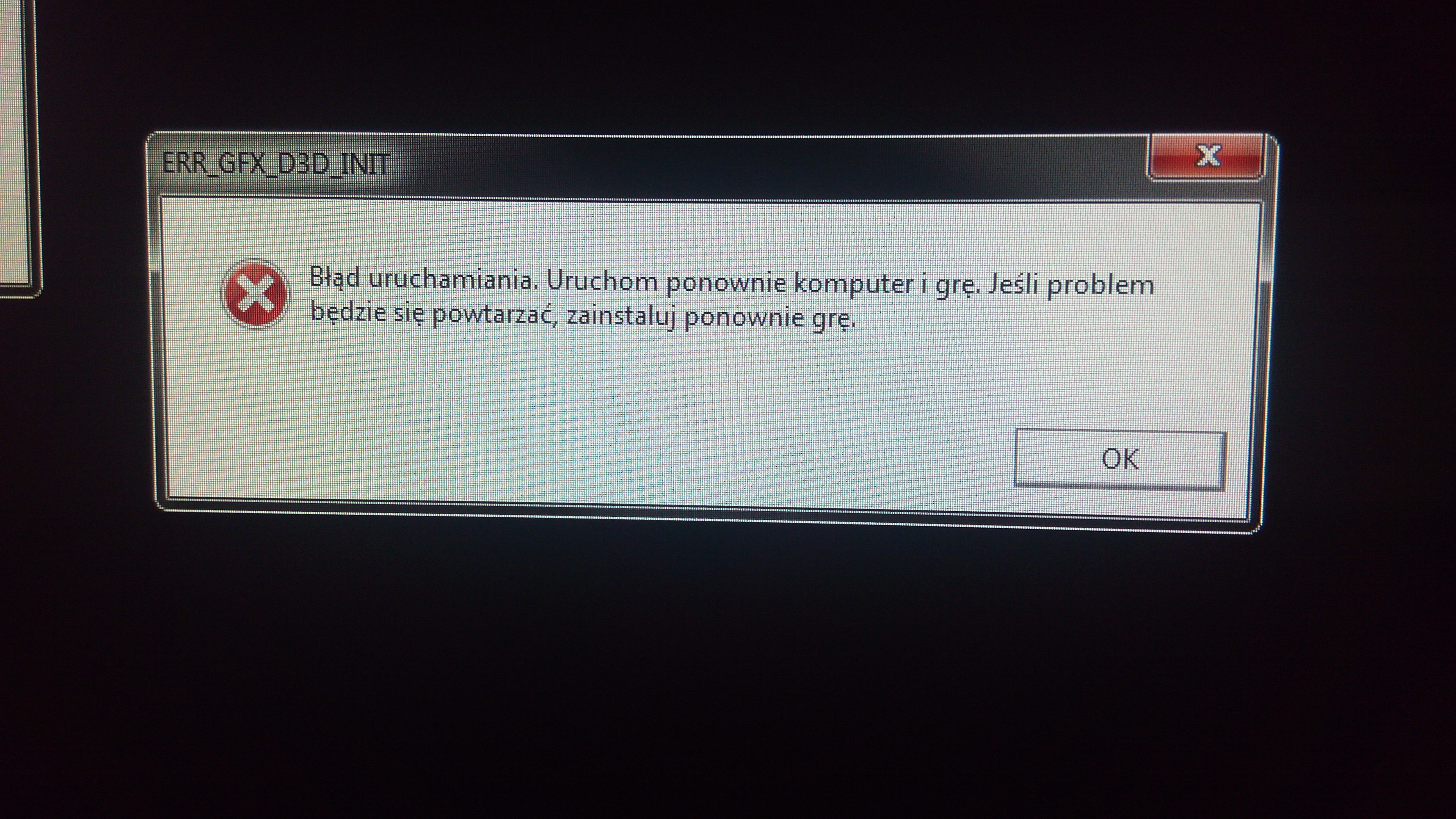

    Błąd z wiedźmina 3:

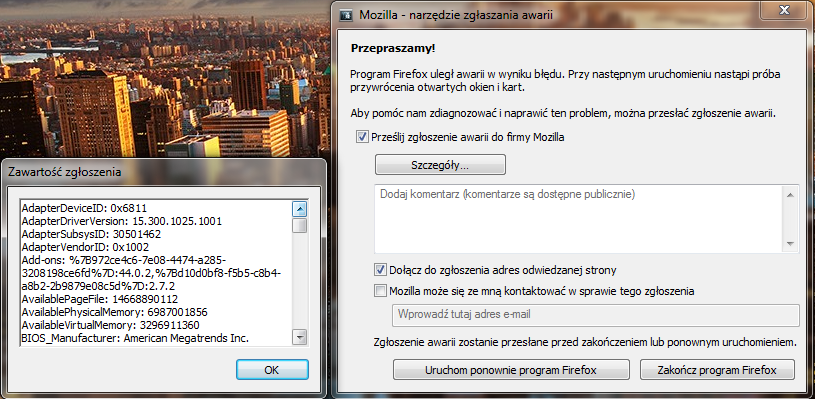

    Błąd przeglądarki(mozilla, oglądanie YT):
    Gdy mam te FSB na 430 czyli jakieś 3,88GHz to gry crashują,a przeglądarka nie.
    Natomiast gdy mam to samo, ale napięcie 1,3000V oraz FSB na 400 czyli 3,60GHz to gry nie crashują ale za to przeglądarka tak(zawsze na youtube podczas oglądania).
    Na obu FSB nie ma żadnych błędów na OCCT zapuszczonym na godzinę.

    Obstawiam złe timmingi i napięcia GTL, niestety nie wiem jakie dokładnie mają być, a zabawa w zmianę napięć na "pałę" mogła by zakończyć się spaleniem podzespołów.
    Tak więc proszę o wskazówki, co sprawdzić, jakie ustawienia wypróbować itd.

    Po pierwsze pilnuj aby ram działał w zakresie częstotliwości i timingów z SPD - na screenach widać, że już go podkręcasz. Po drugie napięcie NB przy oc fsb należy zwiększać gdy tracimy stabilność. Możesz obniżyć mnożnik przy większym fsb aby wykluczyć niestabilność wynikającą z niestabilności procesora. Po trzecie stabilności nie testuj z początku podczas grania i przeglądania internetu tylko przy pomocy np. intel burn test - na początek 10-20 przebiegów z użyciem pamięci ok 6GB. Jak będzie ok, możesz zacząć testować gry oraz inne programy.

    No już o tym wyczytałem, problem w tym że nie mam tej opcji.
    Po to dałem te SS byście też widzieli jakiego mam biosa...

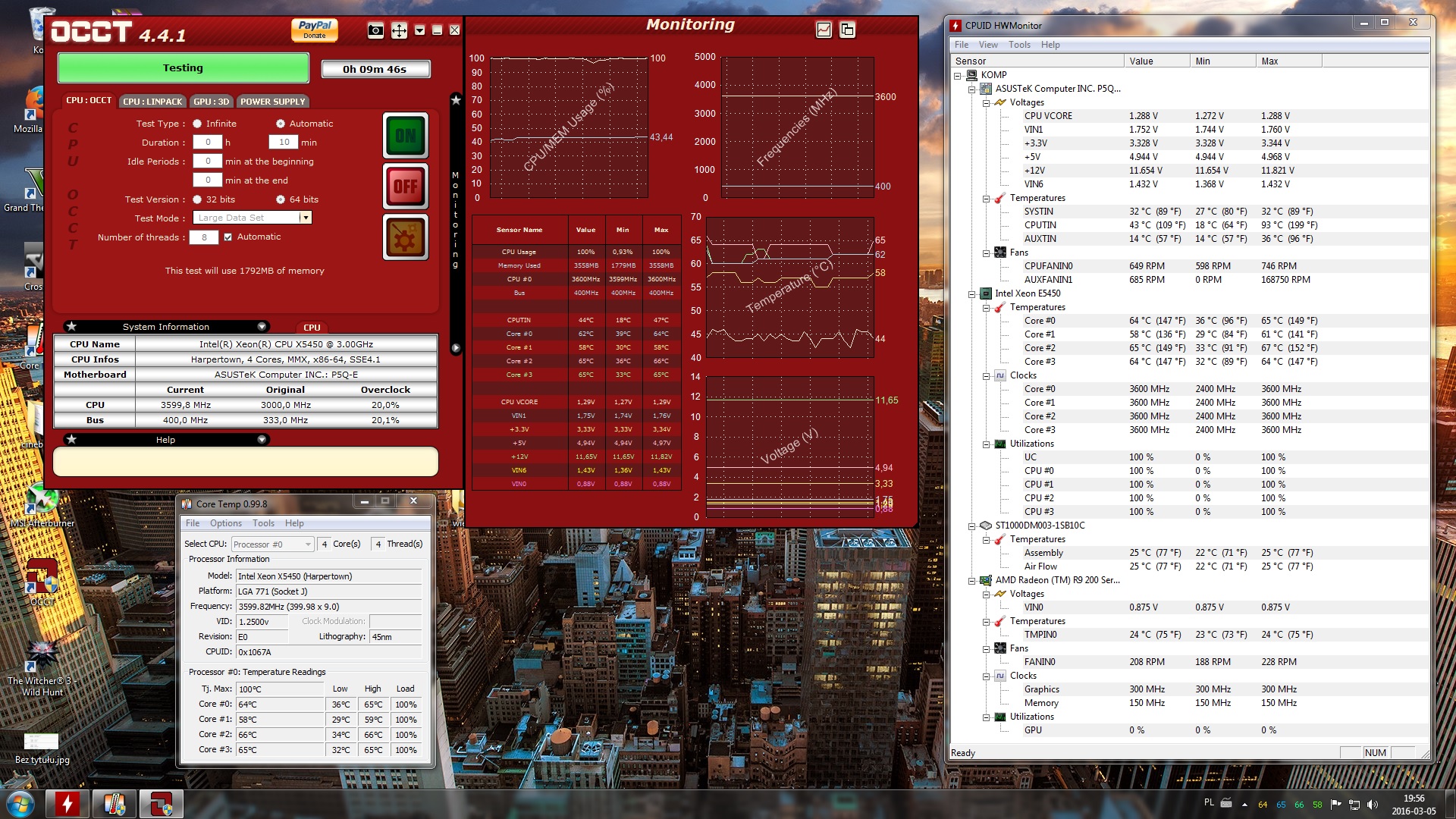

    W hwmonitorze jest tylko vcore i vin1 >.<
  • #17 15491684
    Karaczan
    Poziom 41  
    Vin1 też może oznaczać VTT.
    Jaką ma wartość?
    SpeedFan podaje Vcore2, i przynajmniej na mojej płycie nie kłamie z napięciami.

    1,752V xD
    Bez specjalnych ustawień na FSB400 praktycznie jest ok.
    Po ustawieniu VTT na 1,26V i pozostanie tego FSB400 sprawia że po 6 minutach OCCT wykrywa błąd...
    Spróbuje jeszcze VTT na 1,3V ale to mi trochę się nie podoba :/

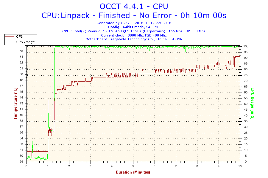

    Doctore. napisał:
    •Temperatury podzespołów w normie, czyli podczas grania lub testów cpu do 70*C oraz grafika do 80*C.
    kolego nie wiem czy temperatura 70C dla X5450 jest w normie
    Mój X5460@3,8GHz chłodzony Noctua NH-D14 (procesor i chłodzenie po lappingu)
    Z moich testów wynika iż X5460 są chłodniejsze od X5450 (oczywiście mowa o E0), druga sprawa kilku klientów narzekało na FSB wall asusów p5q/e/deluxe w granicach FSB415.
    X5450 na GA-P35-DS3P pracował stabilnie na FSB420 po podniesieniu vcore tak aby "zlikwidować" vdrop
    Ok, tutaj SS z testów.
    Jest trochę mniej bo przy otwartym oknie, czyli jakieś 17C pokojowa.
  • #28 15498277
    sylweksylwina
    Moderator - Komputery Serwis
    Jak temperatura rośnie tobie do 90 st. W 20s to albo źle zamocowane jest chłodzenie, albo źle nałożona pasta termoprzewodząca, w skrajnym przypadku bardzo krzywy ihs procesora. Co do odczytu vcore, można to robic miernikiem, punkt pomiarowy nie trudno znaleźć, mozna łatwo przeanalizować vdroop oraz działanie llc. Akurat u mnie programy cpu-z, hwmonitor podają dobre odczyty, pod obciążeniem (mam włączone llc) jest dokładnie co do 0,001V w odniesieniu do wartosci w biosie. Czyli jak mam w biosie ustawione 1,36875 to w hwmonitor i cpu-z podaje 1,368V, w idle 1,36V. Widać też że llc działa. Nie mówię że u każdego odczyty będą dobre, lecz dla zasady: albo wierzymy temu co ustawiamy w biosie, albo mierzymy to miernikiem i sprawdzamy jak jest naprawdę.

    Doctore. napisał:
    Temperatury później podam.
    Kolego z drugiego zrzutu widać iż odpalił się thermal throttling, wg mnie raczej średnio to można uznać za udany OC
  • #30 15499376
    Doctore.
    No ja nie mówię że to dobry OC, tylko stabilny przy którym podczas użytkowania PC nie ma errorów, ścin czy innych zwiech, ale throttling przy aktualnym 50-60C??
    Ten throttling jest gdy cpu mem spada?
    Sylwek, może po prostu za mocne ustawienia dałem, na jakich mam testować linpack?
    Bo jak mi tak ostro dobijało to miałem wszystko zaznaczone, use all cores, avx itd.
    No dobra a gdzie znajdę punkt pomiarowy od vCore?
    Bo na google grafika znalazłem tylko od vNB, vPLL oraz vFSB...
    EDIT, ale chyba będzie problem zmierzyć te napięcia, bo przecież to chłodzenie jest ogromne...
    Ledwo udało mi się podłączyć zasilanie cpu xd
