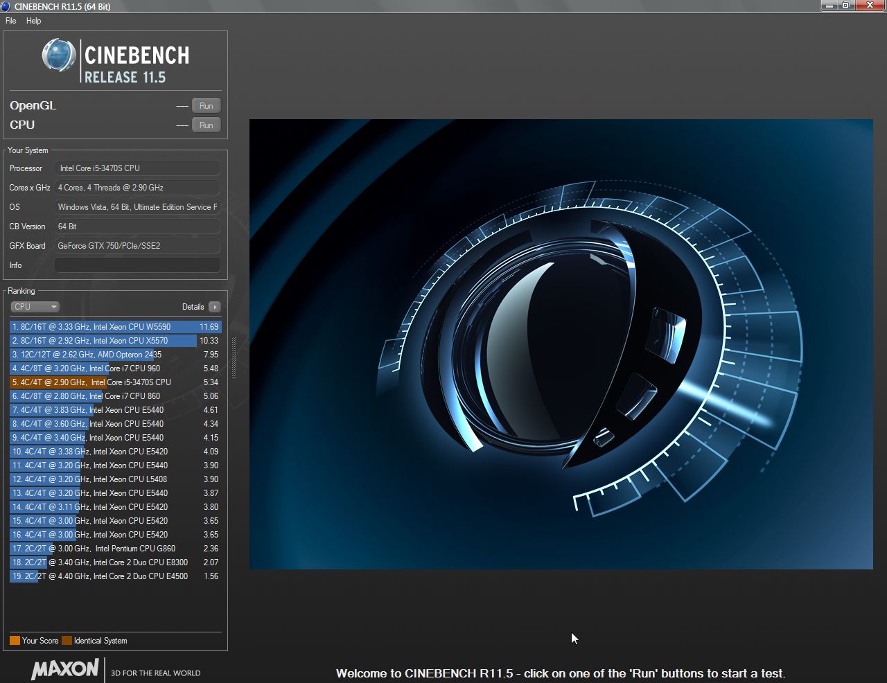

    Mam Gigabyte EP35C-DS3R i testowałem pamięci DDR 2 oraz DDR 3 1600 MHz - ogólnie szału nie ma.
    https://www.elektroda.pl/rtvforum/topic2752538.html#13777593 - zamieściłem testy.
    Mam wciąż ten sprzęt jednak korzystam z Asrock B75 PRO3, 2x4 GB DDR 3 1600 MHz [ tych samych co w testach ] oraz I5 3470S i jest duża różnica w działaniu sprzętu pomimo, że w testach np Cinebench 11.5 Xeon wypada nieźle

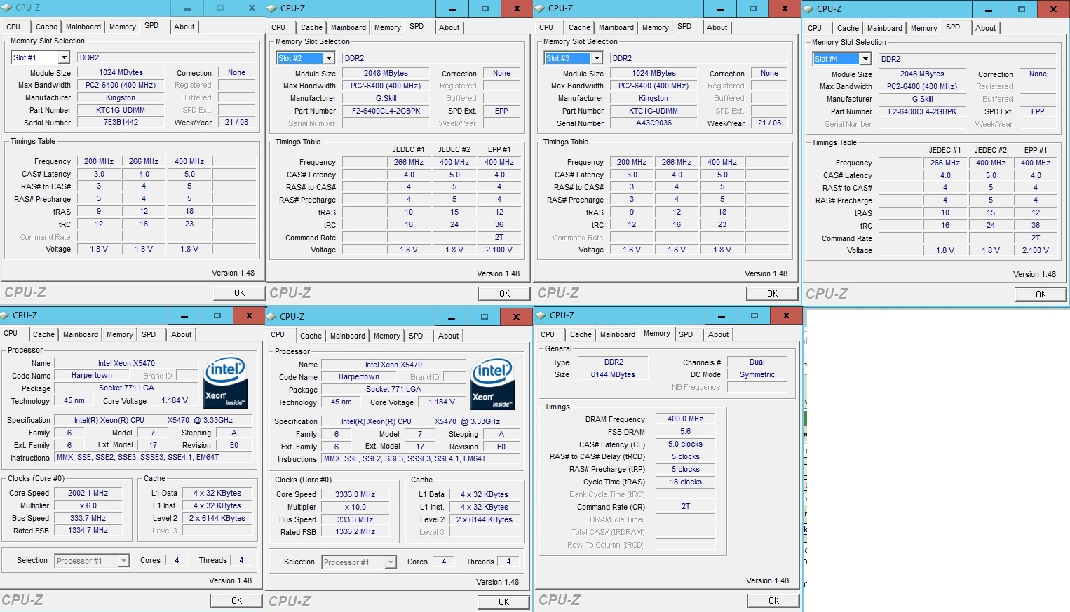

    Zamieść ekrany z programu CPU-Z, wszystkie zakładki, z zakładki "SPD" wszystkie moduły a z zakładki CPU 2 razy: z obciążonym procesorem i bez obciążenia.
  • #4 15492568
    KT666
    775->771mod + ddr3 1600 - oplacalnosc zmiany ddr2 na ddr3 przy zmodowanym xeo
    Zamieszczam.
  • #5 15493648
    bolekis
    Poziom 35  
    Widzę że możesz podkręcić procesor bez potrzeby wymiany pamięci, musisz tylko ustawić właściwy mnożnik. Aktualnie masz tego Xeona na nominalnym zegarze 3,3GHz = 333MHz bus freq x 10 i FSB 1333MHz. Zatem do takiej pracy pamięci mogłyby być nawet 667 MHz z mnożnikiem 1:1 a masz 800 MHz, tylko mnożnik ustawiony na 5:6 . Teoretycznie możesz podkręcić procesor do 4 GHz czyli bus 400 MHz x10, FSB 1600 MHz a mnożnik pamięci 1:1 i działałyby na 800 MHz bez konieczności podkręcania czy wymiany. To, czy uda Ci się dojść do takiej częstotliwości to kwestia procesora, płyty, zasilania i chłodzenia ponieważ ten Xeon nominalnie wydziela do 120W ciepła, po podkręceniu oczywiście więcej a płyta obsługuje procesory do 135W TDP.

    wczesniej te pamieci same ustawily sie na mniejszy mnoznik i dzialaly 800
    zmienilem mnoznik na niepodkreconym kompie na taki zeby pamiatki dzialaly na 1066
    wczesniej cos go podkrecalem ale nie bylo to stabilne
    zamienilem tez miejscami pamieci bo komp po jakims czasie pracy zrobil mi sie zupelnie niestabilny
    ta plyta pamieci obsluguje do 1200+ i zastanawiam sie nad podkrecanie na takim mnozniku jak jest teraz i zmniejszeniem ewentualnym timingow
    musze sie pobawic a dla mnie to skomplikowane
    niewiem czy i kiedy zmieniac napiecia na procku i pamieciach
    wiem ze pamieci moga chodzic nawet na 2.2v wg instrukcji (przynajmniej kingstony) a teraz chodza chyba 1.8
    chlodzenie mam dobre 120 thermalright
    moze teraz jak zmienilem miejscami pamieci to bedzie lepiej sie podkrecac
