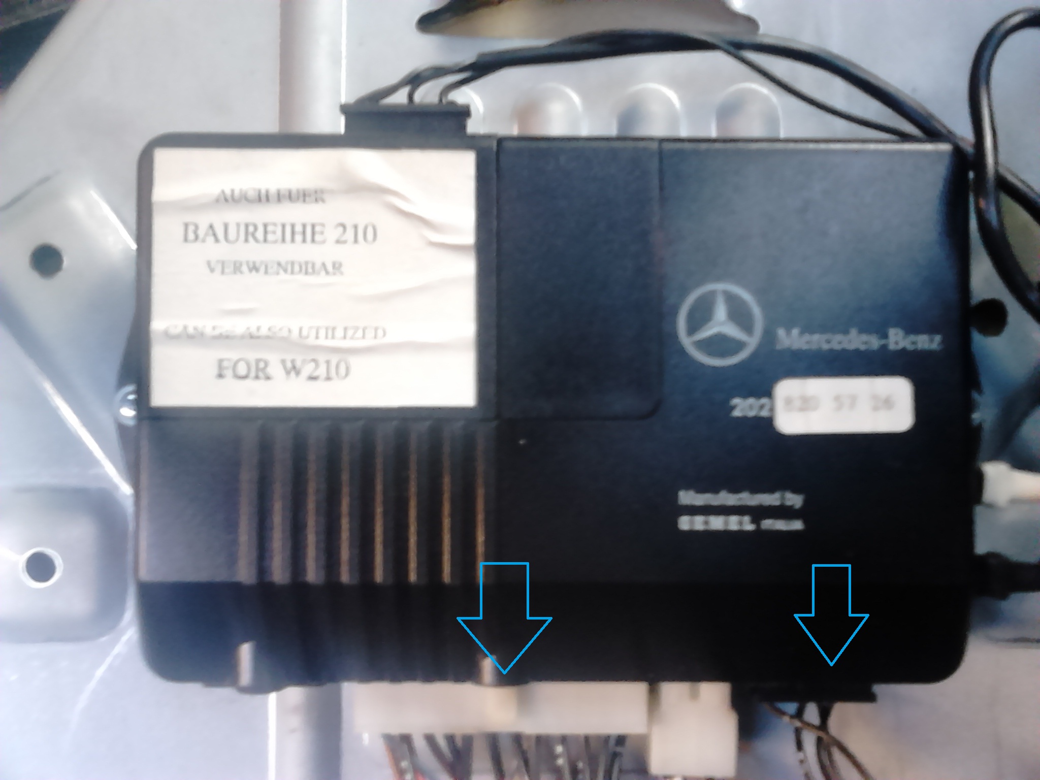

    No to wrzucam fotki: Mercedes W202 - Alarm nie działa, kierunkowskazy nie mrugają, bezpieczniki OK Mercedes W202 - Alarm nie działa, kierunkowskazy nie mrugają, bezpieczniki OK Mercedes W202 - Alarm nie działa, kierunkowskazy nie mrugają, bezpieczniki OK Mercedes W202 - Alarm nie działa, kierunkowskazy nie mrugają, bezpieczniki OK Mercedes W202 - Alarm nie działa, kierunkowskazy nie mrugają, bezpieczniki OK
    1. Czujnik nad przednią szybą. Są takie dwa
    2.Ten element wygląda na montowany fabrycznie, bo ładnie pasuje w mocowania blachy. Po odpięciu czerwono zaznaczonej wtyczki przestaje działać zamek centralny i nie świecą diody. Samochód nie reaguje.
    3. To wygląda jakby dorabiane do kompletu. Po odpięciu wtyczki nic się nie zmienia
    4. To też jakby dorabiane. Po odpięciu wtyczek zaznaczonych na niebiesko lampki reagują na pilot w bagażniku słychać klikanie od centralki ale rygle nie reagują
    5. No i syrenka. W tym momencie odłączona
    Elementy 3,4,5 są produkcji włoskiej
  • #12 15494009
    piotrek22101
    2. to immo Mercedesa.
    Reszta to Włoski GEMEL
    był montowany w BMW ITP.
    na elektrodzie jest o tym trochę.
  • #13 15494018
    Pawel wawa
    Dokładany alarm Mercedesa. Pierwsza puszka to immo i obsługa podczerwieni, sterowanie kontrolkami, itp. Jak odpinasz zaznaczoną wtyczkę, rozłączasz połączenie z lusterkiem. Nie działa połączenie z odbiornikiem. Fabryczne, bez związku z alarmem. Druga i trzecia puszka to alarm. Trzecia to główna centralka alarmu. druga, prawdopodobnie czujniki ultradźwiękowe.
  • #14 15494044
    tomek170891
    To teraz jak "ożywić" kierunki przy zamykaniu i otwieraniu? To bedzie gdzieś w tej centralce głównej?
  • #15 15494133
    piotrek22101
    Trzeba by znaleźć symbol tego alarmu i instrukcję. Możliwe że spalił się bezpiecznik
    od zasilania kierunków w alarmie.
  • #16 15494155
    CameR
    Włącz swiatła awaryjne i sprawdź probówką lub woltomierzem czy na którymś z pinów złącza centralki alarmowej pojawiają się impulsy "kierunkowskazów"?
    Powinieneś znaleźć dwa takie piny.
    Rozkręć obudowę centralki alarmu.
    Zrób dobrej jakości zdjęcia obu stron płytki drukowanej.
    Pomogłem? Kup mi kawę.
