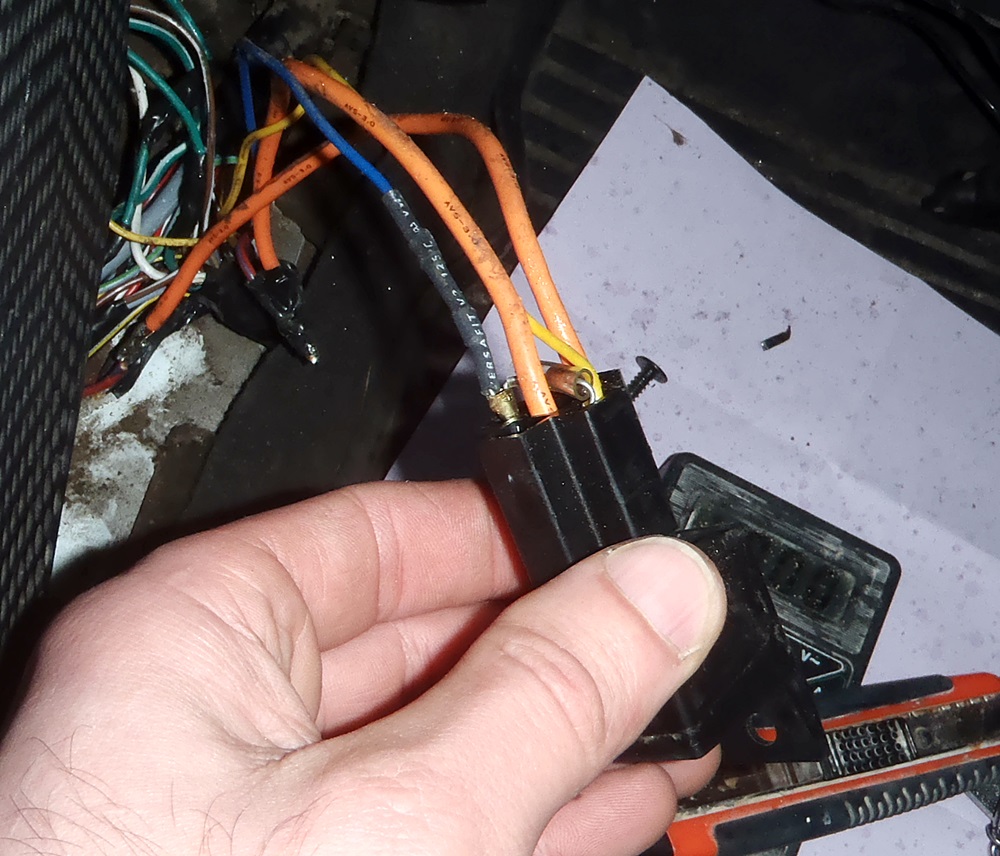

    Objawy: któregoś ranka samochód po prostu nie odpalił, czerwona dioda obok przełącznika świateł paliła się ciągłym światłem, pilot otwierał i zamykał drzwi ale nic poza tym, brak iskry.
    Znalazłem pod kierownicą przycisk - wywnioskowałem że do resetu alarmu, po naciśnięciu (kilkukrotnym...) przy włożonym kluczyku i zapalonych kontrolkach dioda alarmu przestała się palić i od tamtej pory nawet nie mrygnie, również przy naciskaniu przycisków na pilocie, pojawiła się iskra, auto nie odpala, na bezpieczniku nr 2 jest napięcie w trakcie kręcenia rozrusznikiem, nie dałem jednak rady sprawdzić jeszcze czy do samej pompy paliwa również dochodzi.
    Centrali alarmu nie wygrzebałem, znalazłem podłączenie do wiązki elektrycznej przy lewym progu:
    Opel Astra F X16SZR - Autoalarm blokuje samochód, nie reaguje na pilota.wiązka.JPG Download (712.48 kB)
    oraz jakiś przekaźnik - podejrzewam że odpowiedzialny właśnie za odcinanie pompy paliwa?
    Opel Astra F X16SZR - Autoalarm blokuje samochód, nie reaguje na pilota.przekaźn..2.JPG Download (210.94 kB)
    Opel Astra F X16SZR - Autoalarm blokuje samochód, nie reaguje na pilota.przekaźn..3.JPG Download (257.28 kB)
    Grube pomarańczowe kable podłączone są do przeciętego przewodu w kolorze czerwonym z niebieskim paskiem.

    #2 15489419
    piotrek22101
    Połącz dwa pomarańczowe z przekaźnika. Jeżeli to wina alarmu
    to odpali.
    Potem dobrze by było dostać się do alarmu i sprawdzić jaki to model. Wtedy
    można szukać dalszych usterek.

    Tak piotrek22101 ma rację z tego co pamiętam to kabel czerwono-niebieski zasila pompę i tu może być problem

    Spróbowałem zgodnie z radą połączyć dwa pomarańczowe (czyli po prostu złączyć przecięty czerwono - niebieski z instalacji samochodu).
    Samochód nie odpalił.
    Porobiłem kilka pomiarów i tak:
    - Na bezpieczniku nr 2 pomiędzy stykami bezpiecznika w trakcie kręcenia rozrusznikiem pojawia się 12V
    - W trakcie kręcenia rozrusznikiem pojawia się 12V pomiędzy dwoma pomarańczowymi przewodami, tymi od przekaźnika w progu - gdy nie są ze sobą połączone
    - Nie ma napięcia pomiędzy którymkolwiek z pomarańczowych a masą (w trakcie kręcenia)
    Czy z tego da się coś wywnioskować? Bo w sumie to ja nawet nie wiem czy na tym przeciętym czerwono - niebieskim przewodzie miało być oryginalnie 12V czy masa...

    Na tym przewodzie czerwononiebieskim ma być plus na pompę paliwa. Kilka sekund
    po włączeniu kluczyka i w momencie rozruchu.

    Ten przewód jest od pompy . Przekażnik podaje plus na bezpiecznik a z bezpiecznika idzie ma pompę progiem.
    Tak jak kolega wyżej pisał podaj plus na ten
    czerwononiebieski,może będzie słychać pompę i zakręć.

    Nawalał przekaźnik pompy paliwa - po zmostkowaniu styków od przewodu czarnego i czerwononiebieskiego auto odpaliło.
    Przekaźnik do wymiany zatem.

    Póki co nie kupiłem jeszcze nowego (lub sprawnego) przekaźnika pompy paliwa, przy przekaźniku zmostkowałem na stałe styki od kabla na którym pojawia się napięcie po zapłonie i od kabla wychodzącego do pompy (nie jestem pewien schematu przekaźnika - zdaje się że są to styki 85 i 87).
