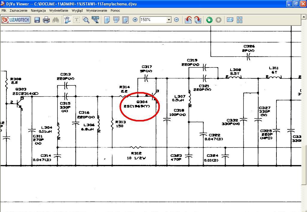

    Szukam schematu płyty głównej, ALAN 48 PLUS MULTI. Lub numer końcówki mocy i kwarcu. Brak nadawania.

    zdiecie c zgadza sie z moim radyjkiem ale niema opisu numeru ukladu koncowki mocy

    Novile napisał:
    stare Alany 48 plus bez Multi były na lepszym tranzystorze bo na 2SC1969.
    Nie tak czasem 2SC2166?
    2SC1969 pracują np. w alanie 87 itp. Do 48 plus nie podejdzie.

    Witam ponownie wymienilem koncowke ale niema pelnej mocy na wyswietlaczu przy nadawaniu wskaznik pokazuje na ful moc poczym po sekundzie spada do polowy gdi szukac przyczyny za pomoc dziekuje i za wczesniejsze schematy

    Końcówka dobrze przykręcona? Nie grzeję się? Wstawiłeś nową ze sklepu czy przełożyłeś z innego radia? Może kupiłeś tzw. malowankę. Zmierz moc ile tak naprawdę jest.

    Koncowka dobra niewiem co sie dzieje mam odbior ale nema nadawania zimne luty chyba zlikwidowane niemam juz pojecia co to za usterka

    Użyj sondy w.cz., to nastanie światłość.

    Jaką końcówkę w końcu wstawiłeś i skąd pewność że jest ok? Najlepiej przełóż dla próby z innego radia, bo inaczej możesz trafić na malowankę i nie będzie mocy. Miernik oczywiście pokaże że tranzystor jest ok.
    Wyciągnij driver i końcówkę następnie zmierz napięcie na kolektorach obu tranzystorów czy jest napięcie podczas nadawania.
    Jaki masz driver?
    Z sondą wcz. parę minut roboty. Nie wiem czemu jeszcze jej nie zrobiłeś.
    Proszę jeszcze podczas nadawania zmierzyć napięcie na pinie 26 procesora. Dowiemy się przynajmniej czy PLL jest w synchronizacji jak nadajesz.
    Sprawdź jeszcze rezystory w bazie końcówki.
    Bez pomiarów sondą możesz mieć problem z ustaleniem usterki ponieważ nie znajdziesz na którym stopniu gubi się sygnał.
